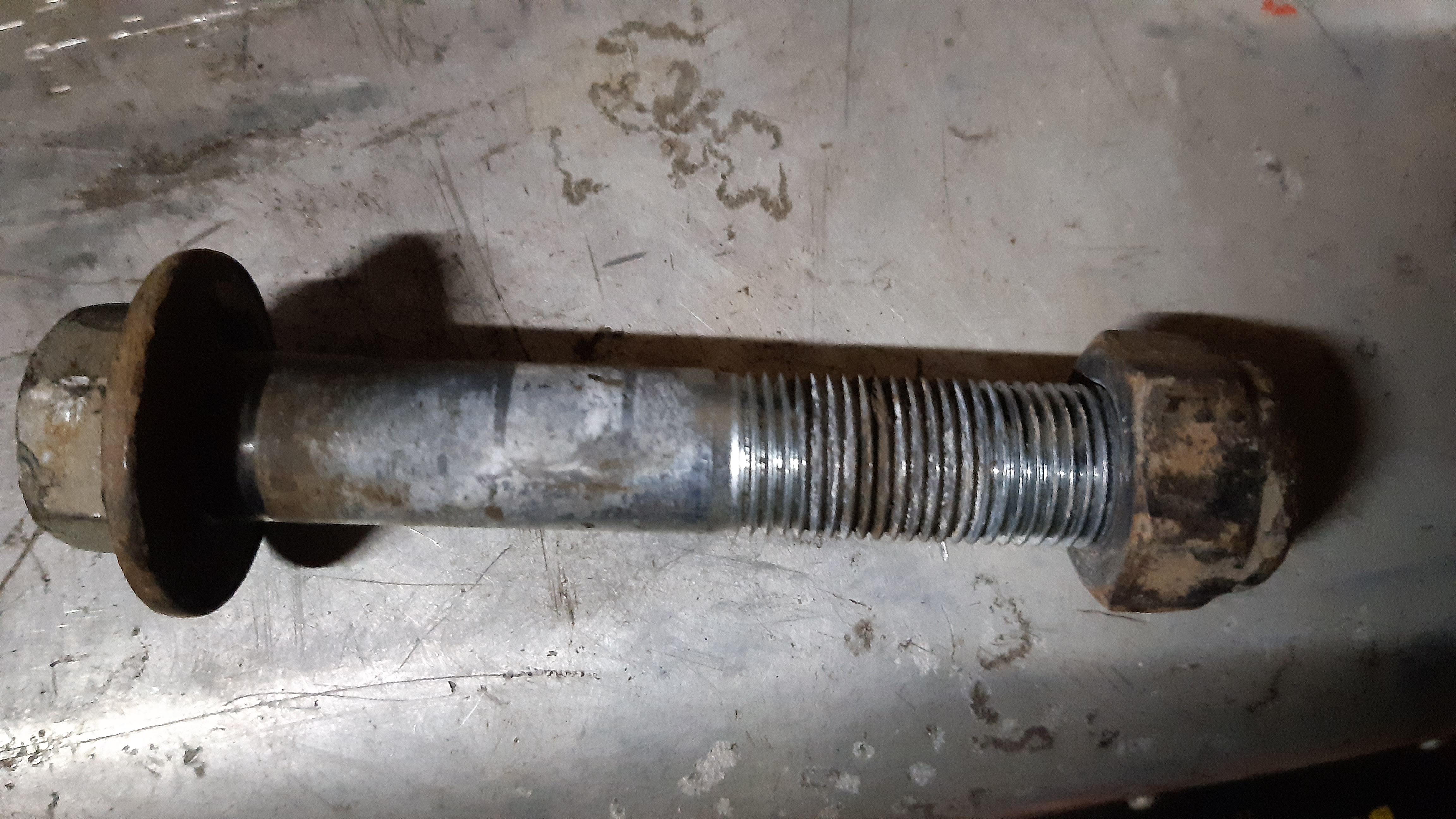

Сообщение cargof » Ср июн 10, 2020 22:00
AndreyG писал(а):
Вс май 31, 2020 13:58
Словил эффект шимми после года и 3 месяца
меняем болты, от аля завод стоят, что на фото ниже, особенно в панара на болты с телом на всю длину салентблока, ну и для профилактики в салентблоках клюшек. Вообще то я бы ставил сразу с конусными вставками, даже можно не приваривать.
А если это ШИММИ, то в первую очередь смотреть панара и шкворня. Я как то ехал в далеком 2008 году с "управляемым" шимми этак та 80 км, на ТЛС80 оторвали от рамы кронштейн панара, спасло наличие страховочной перекладины от кронштейна на другую сторону рамы(там такая конструкция) и талреп, максимально 25 км/ч если выше машину просто было не поймать.

ремонт произведён, поездил, можно отчитаться о результатах. Поменяли сайлентблоки на тяге Панара (жаль что не сделали этого сразу) и рулевой наконечник. теперь имеем полностью новые сайлентблоки передней подвески. Теперь, при проезде прежнего участка дороги со "стиральной доской" всё хорошо. Эффект шимми не возникает. Ещё заметил, что острее , точнее стали реакции на поворот руля.
И пару слов из личного опыта эксплуатации подшипниковых шкворней. Ну про себя я писал выше. У коллеги и товарища на первом Патриоте стояли шкворня на подшипниках, он отъездил на нём 7 лет, все было нормально. Потом им был приобретён новый УАЗ Патриот в 2018 году, примерно через год эксплуатации, разочаровавшись в официальном дилере и качестве его обслуживания, ушел от гарантии, обратился в сервис, где были установлены кастор платы и шкворня на подшипниках. Ездит без проблем.
