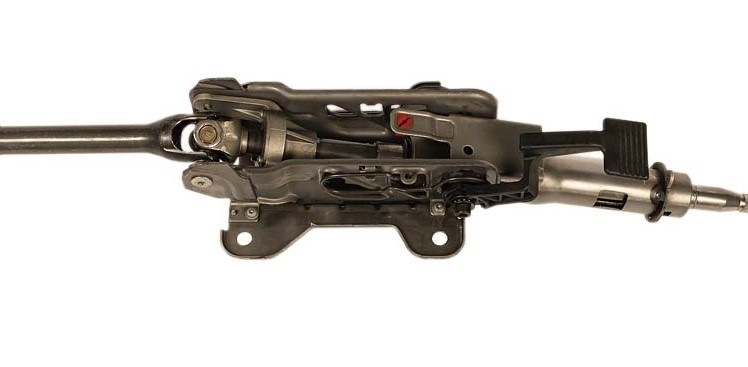

Вновь вопросы по рулевому управлению возникли, когда на Патриот стали устанавливать рулевую колонку с двумя степенями свободы.
Теперь промежуточный вал соединен с валом руля через крестовину. Просто так его не заменить, в моторном отсеке он плотно подошел к выпускному коллектору - для демпфера места не осталось. Опора промвала на переборке по-прежнему осталась резинометаллической. Когда я впервые сел на автомобиль с такой схемой рулевого управления претензий не возникло. После небольшой обкатки автомобиль адекватно и комфортно управлялся. При пробеге около 30 000 километров стала снижаться курсовая устойчивость и появились неприятные стуки. Устранить удалось установкой ШКОТов и опоры рулевого вала, которую мы назвали ОРВ2.0. Признаюсь, с этим ОРВ мы уже намучились. Сначала выяснилось, что диаметры промежуточных рулевых валов имеют широкий диапазон - расхождение до 1 мм. Слегка изменили конструкцию переходной втулки. Казалось бы, проблема решена и можно расслабиться, если бы не эти любимые перфекционисты. Приехал тут один на черном-пречерном и подозрительно чистом Патриоте с АКПП и пожаловался на стук. Недолго думая, впендюрили в его автомобиль ОРВ2.0. Вернулся он через пару дней и говорит следующее:

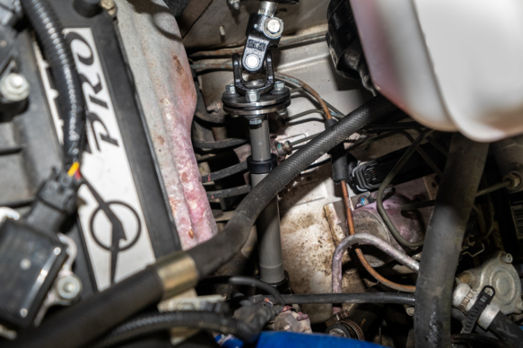

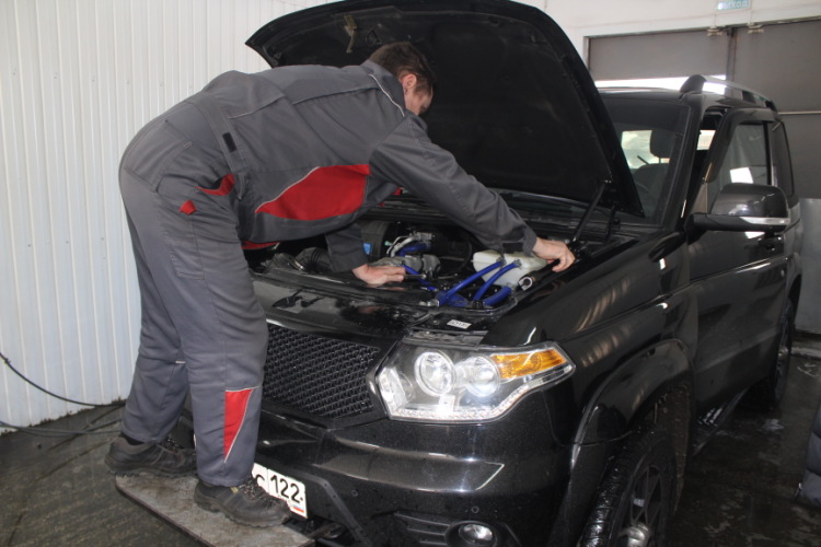

Для испытаний установили изделие на мой личный Патриот.
Первая ОРВ2.0 установлена именно на него, опора прошла ресурсные испытания и спровоцировала запуск серийного изделия. Теперь же важно понять, как вписывается модернизированный вал с депмфером в подкапотное пространство.

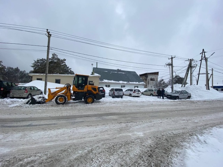

Пару недель поездил. Для испытаний нынче у нас погода самая-самая что ни на есть подходящая, дороги не успевают чистить, и гребенка такая что зубы вышибает.
Никаких замечаний не возникло, и решили установить такой вал тому самому на чистом Патриоте. Позвонили, попросили приехать, примчался быстрее ветра.

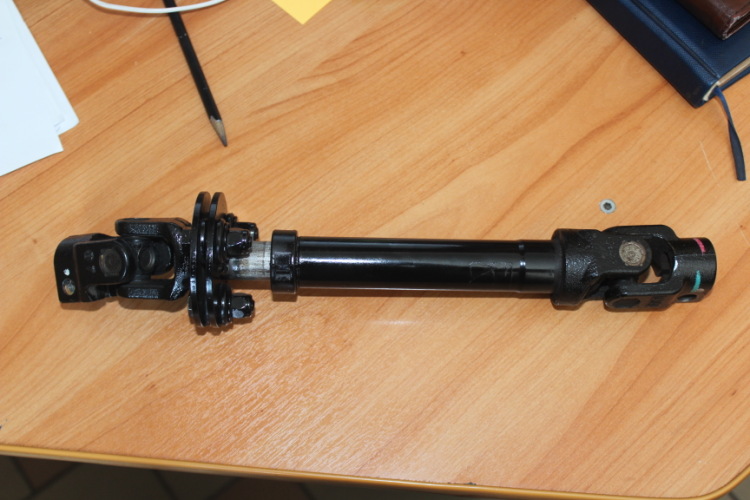

Установили вот такое изделие.
Внедрением занимался непосредственно главный конструктор.
Долго ездили с владельцем Патриота по заснеженным улицам города - он за рулем, я пассажиром. Никаких стуков даже близко не слышал, а он их ожидал и все-таки выдавил из машины стук. Пришлось сесть самому за руль. Рулевое управление Патриота оказалось исключительно мягким и комфортным, но у владельца какой-то червячок остался. Договорились, что он поездит несколько дней и по результатам отзвониться или заедет.

Мы тоже решили, что демпфер необходим и экспериментально внедрили его в рулевой карданчик.
По поводу выпуска, как раз и ломаем голову. Если брать заводской и дорабатывать его, то цена приближается к 10 000 рублей за карданчик. Изготавливать целиком - немного меньше. Вариант с трейд-ином выглядит как самый оптимальный по соотношению цены/качества, но тут вопрос состояния самого карданчика. У нас же есть подобная программа обмена поворотных кулаков, так там иногда с таком состоянии кулаки присылают, что их только на свалку.

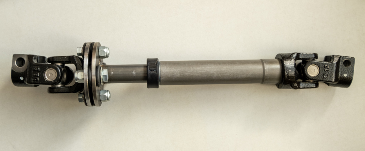

И вот новость, сделали демпфер для владельцев ОРВ2 https://сто22.рф/catalog/17145/60533/,
а также в сборе https://сто22.рф/catalog/17145/60505/
и вместе с рулевым валом https://сто22.рф/catalog/17145/56882/.

У меня стоит рулевой вал с демпфер СТО22, но мне сразу СТО22 сделало рулевой вал с демпфером в сборе, за что им огромное спасибо, сам бы варить не рискнул, хотя могу. Я лично доволен (для меня отклик на поворот руля стал более предсказуемым) на реакцию руля и по крайне мере опора рулевой (ОРВ) не стучит, при том, что у меня ОРВ2... первой генерации не самая удачная. Но опять таки все это можно понять только в сравнении, реакция каждого водителя индивидуальна, оценки рулевого управление очень субъективны.

Поставил данный вал с демфером. Мне кажется, что при работе авто на холостых в режиме Паркинг, вибрация на руле стала больше (тактильно и панель приборов в этот момент меньше вибрирует чем руль), но до того момента, пока авто не начал трогаться. Во время езды управление и легкость рулежки нравиться. Наблюдаю...
Р/Ы надо бы проверить опоры двигателя, может с ними что и приключилось уже за 65т.км.
