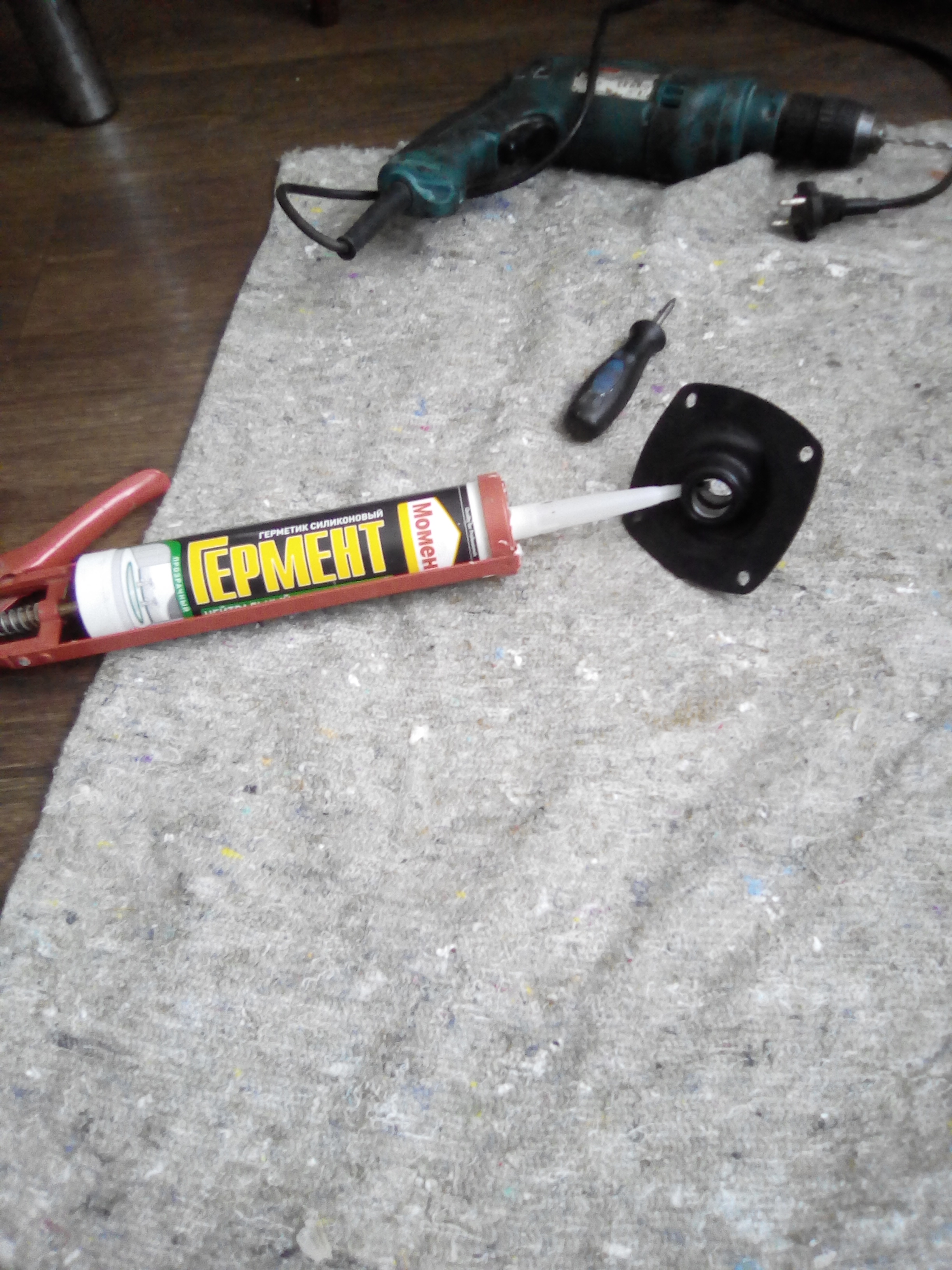

Стучала опора карданчика, разбирал смазывал на долго не хватало. Просверлил отверстие между втулок и в собранном виде загнал герметик силиконовый нейтральный. Сутки сушил и стук пропал.
