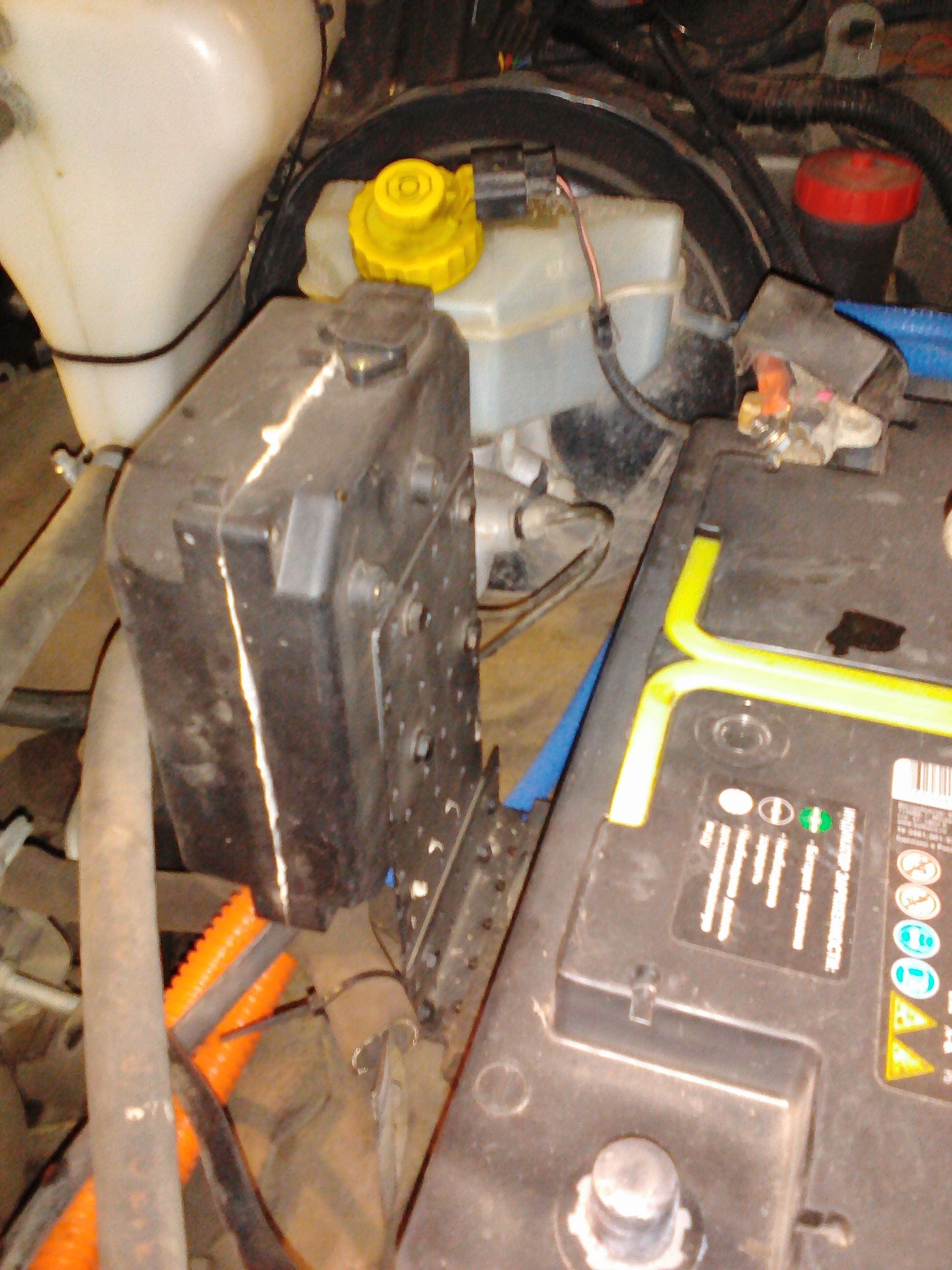

На днях придет лебёдка EW1200. Почитал ветку, народ советует менять провода, но вот на какие? Мнения разделились. Поделитесь кто какие ставил, и где брали?
е273рр70

Сварочные, на 25 квадратов, в резине. Клеммы медные, обжимал спец.клещами, плюс термоусадка для изоляции от внешних факторов. Брал в магазине, торгующем элетроизделиями - их много, цены везде примерно одинаковы.

Спасибо. Будем делать. Теперь бы посмотреть примеры расположения блока управления.

Тюнинг ( доработка ) Патриота.
Сергей , заедь вечерком к на в гараж на Тверскую 81 - посмотришь 2 варианта установки :D . Если не переносить блок ( не собираешься нырять глубоко ) можешь провода не менять. С переносом блока их надо удлинять ( т.е. часть заменять сварочными 25 мм2 ) Резина быстро истирается , поэтому термоусадка. Хорошо бы на "+" поставить отключатель.

И не просто "хорошо бы ..." а лучше всего. Для этого можно приобресть специальный силовой разъем для лебедок, можно сделать самому по принципу сварочного подключения. Заводской комплект для сварочника в принципе тоже можно поставить, но он люфтит довольно прилично, надо доводить.Sergey 326 писал(а):. Хорошо бы на "+" поставить отключатель.

Это точно.Сергей Михайлович писал(а):И не просто "хорошо бы ..." а лучше всего. Для этого можно приобресть специальный силовой разъем для лебедок, можно сделать самому по принципу сварочного подключения. Заводской комплект для сварочника в принципе тоже можно поставить, но он люфтит довольно прилично, надо доводить.Sergey 326 писал(а):. Хорошо бы на "+" поставить отключатель.
Блок можно поставить на правом подкрылке. Бачок омывателя разворачивается, берутся сварочные провода и сварочные быстросъемные разъемы.

А как расположил блок? Проводами вниз, вверх, к бамперу или к салону?
е273рр70
е273рр70
лесоход
- Сообщений: 569
- Зарегистрирован: Пн ноя 16, 2015 16:48
- Откуда: Северск
- Благодарил (а): 51 раз
- Поблагодарили: 127 раз
Проводами вниз.Sergey Nikkk писал(а): А как расположил блок? Проводами вниз, вверх, к бамперу или к салону?
Качество фото не фонтан, с телефона.
Уголок прижат пластиной крепления аккумулятора.
