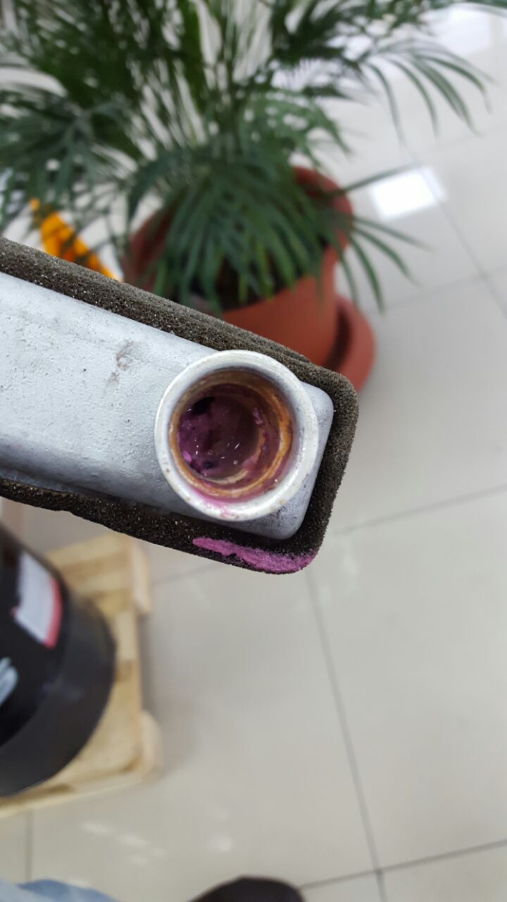

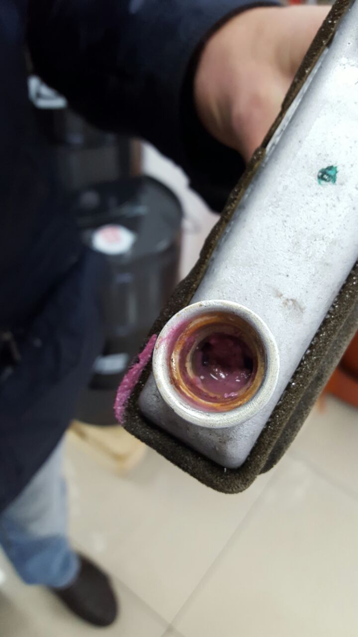

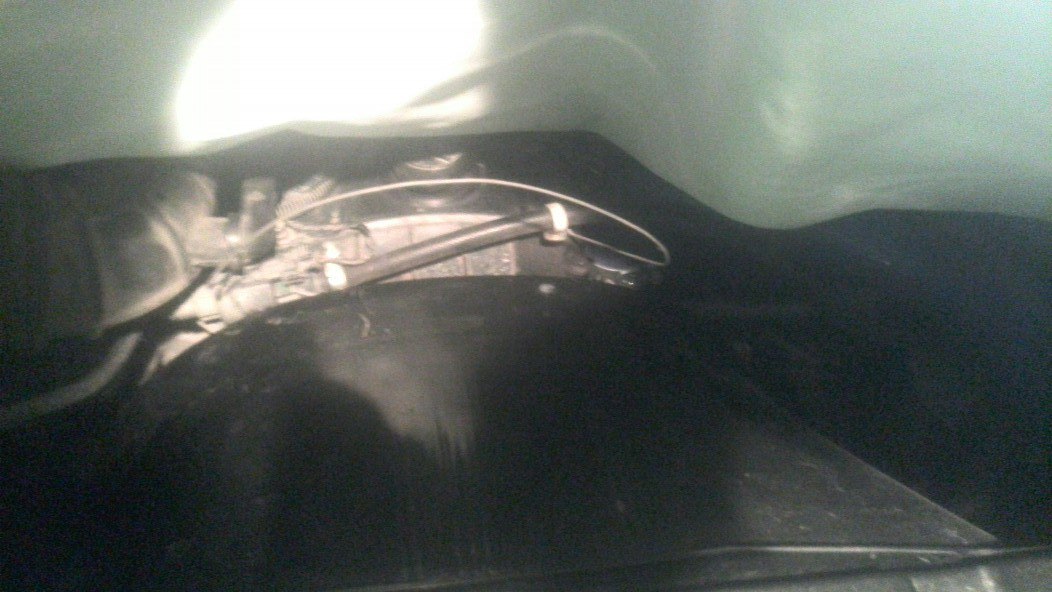

Ребята НЕ ЛЕЙТЕ ГЕРМЕТИК ОХЛАЖДАЮЩЕЙ ЖИДКОСТИ!!!!! Даже тот, которые якобы не забивает шланги, печку и работает только при контакте с воздухом.... Звиздят
Вот мой вариант.
Тек основной радиатор.
Залил герметик, течь не прекратилась, а печка перестала дуть... Просто вообще стала не проходная... Спасался пока задней, но ноги стали потихоньку примерзать к полу.
Кстати у дилера радиатор печки стоит 3800 руб и замена почти 12000 руб. В других сервисах в районе 10000 руб.
Я заказал на емексе за 1717 рублей

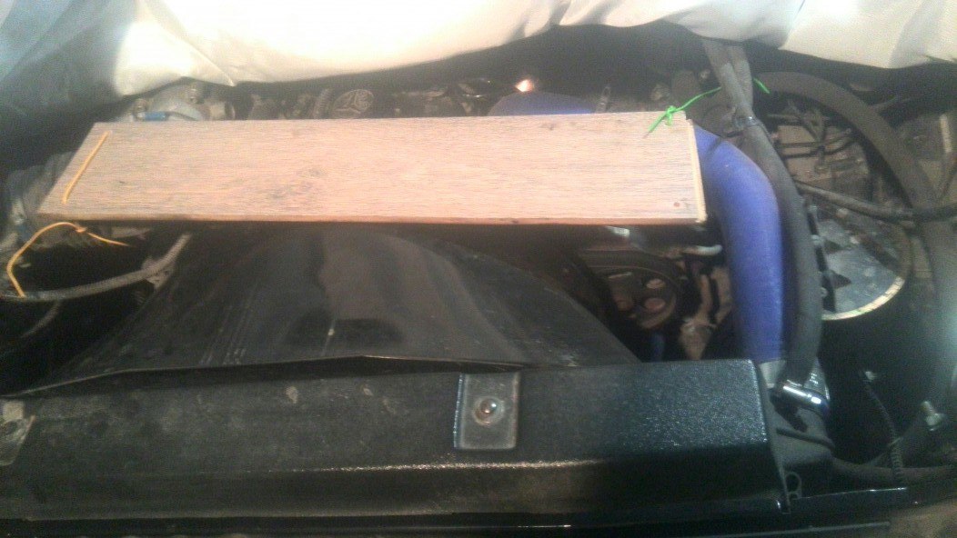

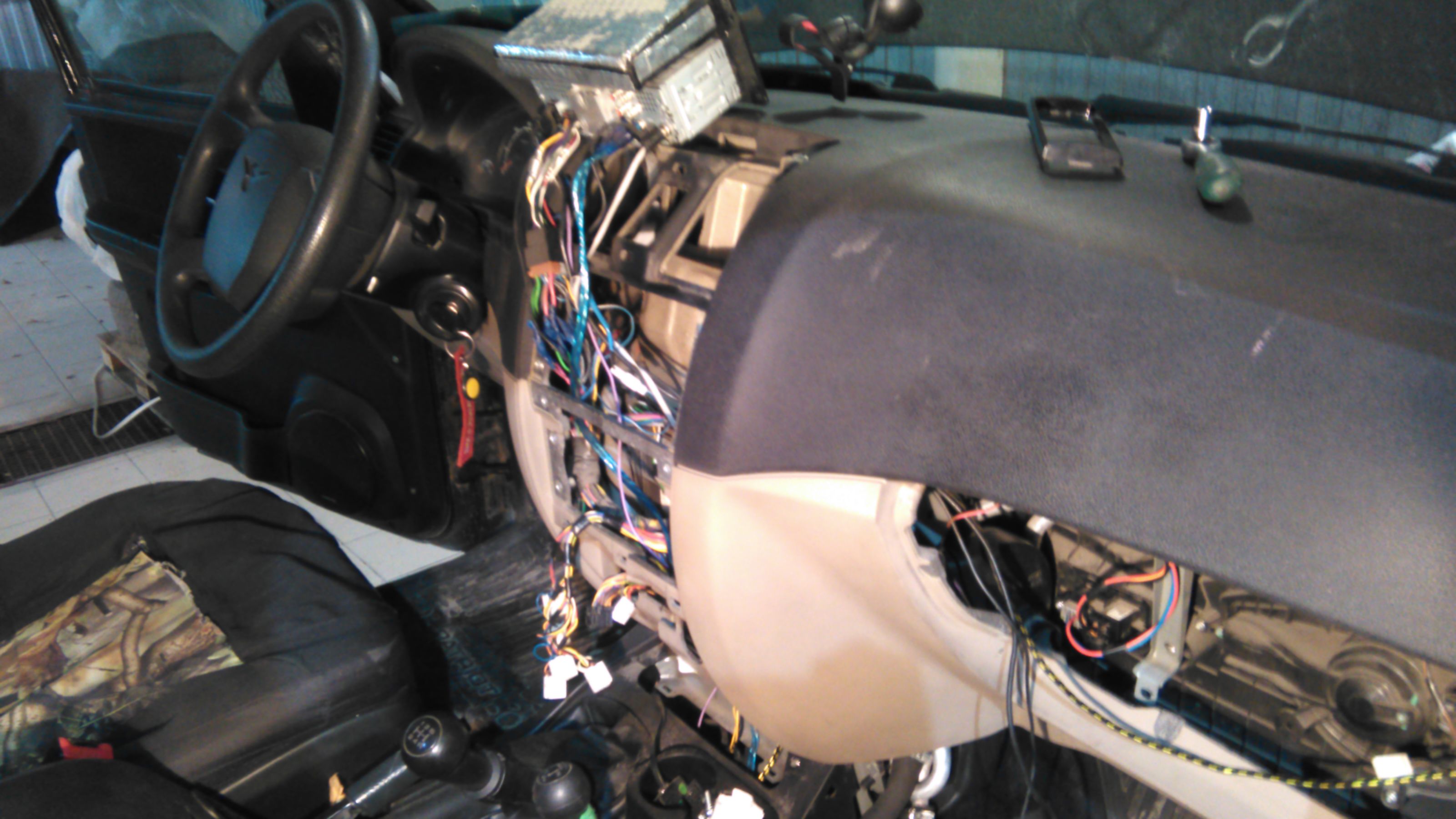

Хорошие люди, за что им отдельное спасибо, подсказали как это дело можно заменить без снятия панели, но с помощью пилки по металлу))))
В итоге всё удалось! + Термостат на 87" получаем на первом делении печки и открытым окном на половину, дышать в машине нечем)
70rus
Сообщений: 489
Тех.раздел
Сообщение 70rus » Пн окт 24, 2016 08:10
Конечно всё не так просто... На замену ушёл почти день.... Слова типа "жеваный крот" и про конструкторов звучали очень часто)
Делать надо в два человека

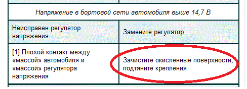

на машине есть такая проблема, скачет напряжение, на низких оборотах напряжение 13.5 В и горит аккумулятор, если двигатель не прогрет увеличение оборотов до 1000 и выше подымает напряжение до 14 - 15В, иногда при больших оборотах напряжение прыгает до 17В. Почитал интернет, пришел к выводу что умер регулятор напряжения. Купил Энергомаш, трех уровненный, поставил, зарядки нет в обще. Снял, заменил щетки на старые (до этого то же стоял Энергомаш), то же нет зарядки, поставил назад старый, все стало как и раньше, напряжение скачет от оборотов.
Неужели новый регулятор от Энергомаша, оказался не рабочий? Или причина может быть в чем-то другом?

serdgik-m писал(а): Одеялко Патриоту стоит прикупить? Мерзнет бедолага по трассе, буду воздух от выпускного забирать зимой, переделывать.. А то ночью в -30 неуютно как то :-)
Вобщем купил толстое одеялко за 900р, развернул фильтр, прикрутил фигурно проволоку чтоб лопасти вентилятора не шоркали одеяло... Наверно хорошо стало :-)
Non ut edam vivo, sed ut vivam edo.
Я вместо проволоки кладу картонку. Обрати ещё внимание на механизм дворников и прилегание в том месте одеяла - у меня с месяц назад замотало туда одеяло при работе дворников.

Danil24 писал(а): Я вместо проволоки кладу картонку. Обрати ещё внимание на механизм дворников и прилегание в том месте одеяла - у меня с месяц назад замотало туда одеяло при работе дворников.
Я было туда кусок ламината побыстрому приспособил - ехать надо было :-) Но потом решил что это неэстетично и переделал. Про дворники - учту, спасибо :-)

сейчас интересная проблема вылезла, после замены регулятора, не гаснет лампа аккумулятор. напряжение на генераторе 14.9 -15.1, напряжение на аккумуляторе 14,7 - 14,9, мультитроникс показывает 14.4-14,6, БК 14.1 - 14.3. Лампочка аккумулятора горит постоянно, на старом реле она тухла при увеличении оборотов.
Как я понимаю, лампа эта загорается, когда напряжение на АКБ выше напряжения на клеймах генератора (т.е. ток начинает течь от АКБ к генератору)?
Может что с комбинацией приборов делали? или контакт где плохой?
есть у кого какие мысли?

Сообщение лесоход » Чт янв 05, 2017 07:40
vinnipux1982 писал(а): сейчас интересная проблема вылезла, после замены регулятора, не гаснет лампа аккумулятор. напряжение на генераторе 14.9 -15.1, напряжение на аккумуляторе 14,7 - 14,9, мультитроникс показывает 14.4-14,6, БК 14.1 - 14.3. Лампочка аккумулятора горит постоянно, на старом реле она тухла при увеличении оборотов.
Я бы начал с очистки всех контактов, в т.ч. и массы кузова и двигателя.
А еще когда у меня были проблемы с зарядкой я кинул дополнительный провод с аккумулятора на генератор параллельно тому что идет через стартер. Но этот способ на случай недозаряда.
