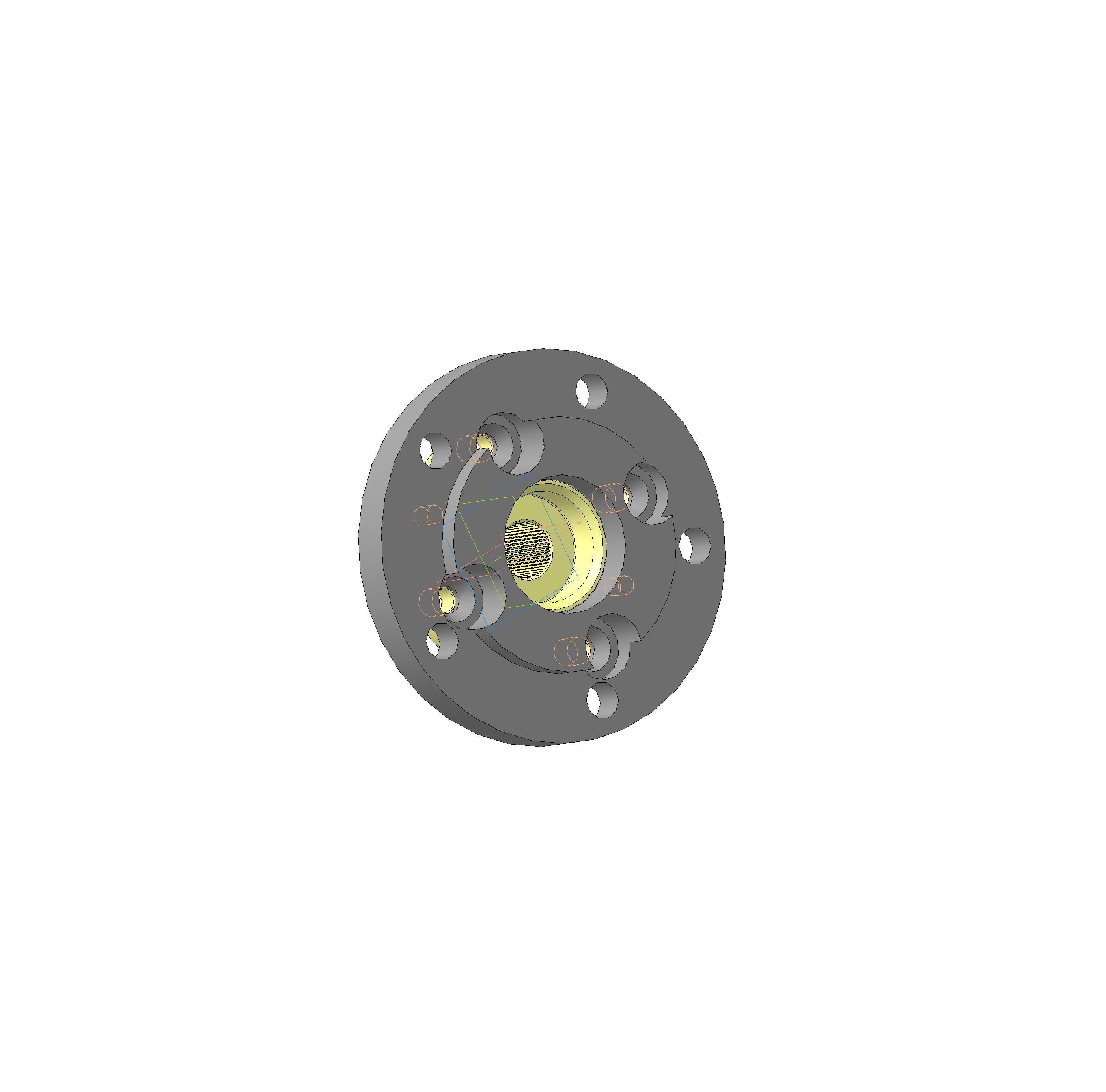

Danil24 писал(а): Хочу проставки выточить, а в инэте картинок полно, боюсь пролететь с размерами.
Может просто размеры дать?
Если в виде кольца - внутренний диаметр 110 мм, наружный -170 мм, 5 отв. диаметром 16 мм на диаметре 139,7 мм.
Могу чертеж сбросить для переходника со ступицы ВАЗ на диск УАЗ, делал такую штуку для соседа на прицеп
Сборка ступица 2108 и переходник _ SKM-000-1.jpg (199.35 КБ) 8050 просмотров

Спасибо! Теперь всё понятно
