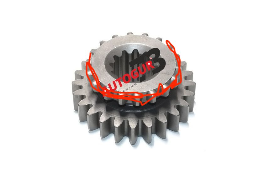

Shesternja vkl zad mosta RK UAZ 452 s o 3.jpg (35.2 КБ) 5277 просмотров
Ну сожрало у человека зубья, отмеченные красным на шестерни приврда заднего кардана, а Вы тяги-тяги :-D :-D :-D

Че та сильно НАДЕЮСЬ что этого не могет быть . Быстрей шестерня четвертой провернется ( половинки на шлицах ) . Или муфта блокировочная . Но звук бы посторонний был.

машина на пониженной едет, какая шестерня 4й ??? КПП в порядке.
В РК УАЗ на нейтрле РК крутится толь вторичный вал МКПП и то на подшипнике МКПП которы смазываетесь маслом КПП!!! Какой "входной вал РК" - это вторичный МКПП!! Это про ответ в теме хабы.
Про сцепу больше согласен, что буксует, видел одного деятеля, которы на корзину ЗМЗ турбо воткнул выжимной с буртиком выступающим от корзины ЛУК что сцепление буксовало(блин или наоборот уже не помню подшипник плоский на корзину ЛУК)... хотя у топкистера непонятно что стоит, какая корзина.
Либо сцепа либо шестерня что на фото выше, если машина едет на пониженной. Если шестерня то должна греметь, но может резиновый буфер гасит.
