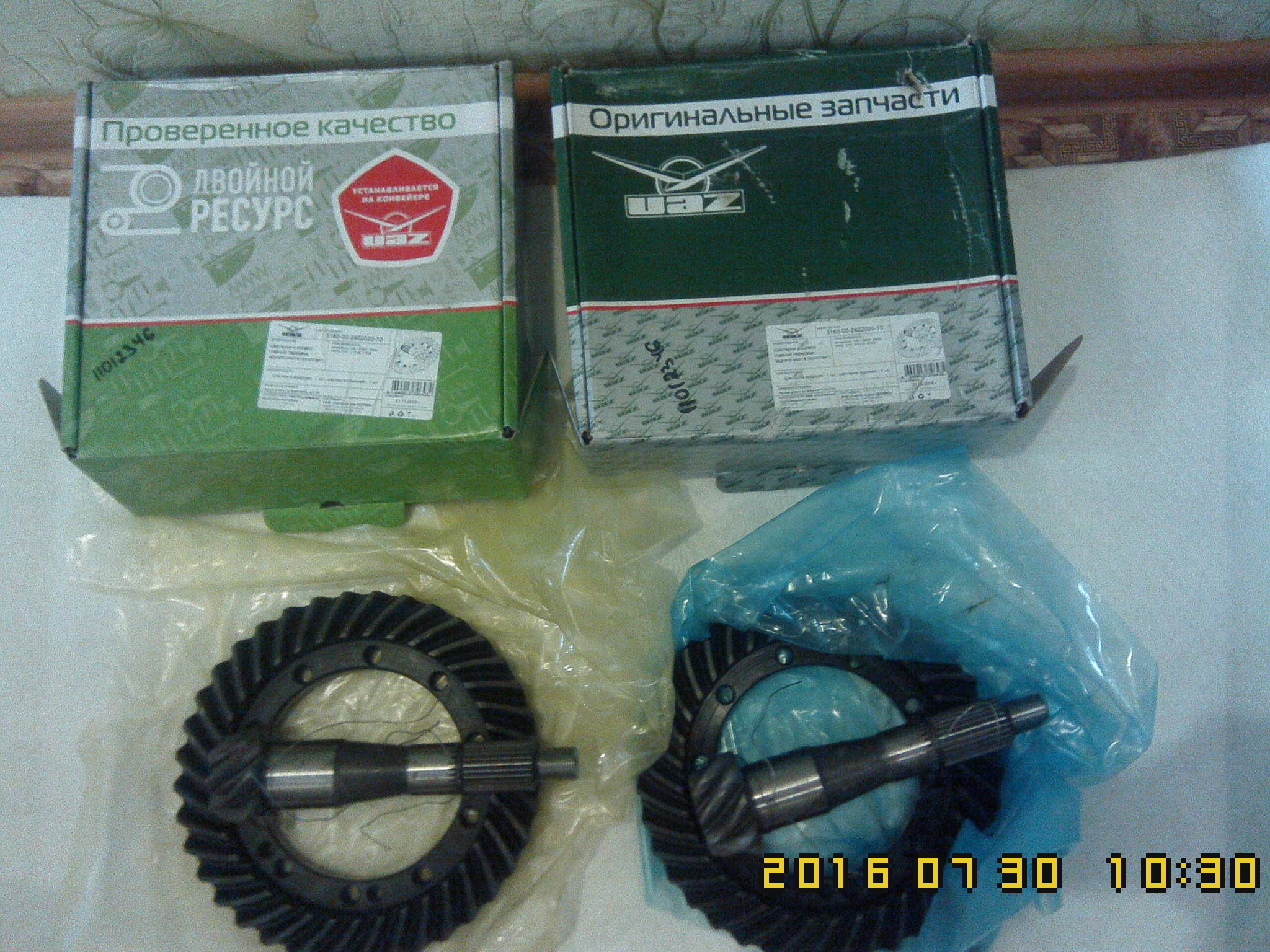

Есть желание заменить главные пары, пары уже приехали . Надо познакомиться с толковым специалистом в этом деле. Посоветуйте ребята.

4.6? Где покупал? И.П. Поршнев в старом кировске

Lancaster писал(а): 4.6? Где покупал? И.П. Поршнев в старом кировске
Заказыл в интеграле. Правда пришли в разных коробках.Оригинальные запчасти уаз и Двойной ресурс.
2016-07-30 04-30-18.JPG (927.6 КБ) 5498 просмотров
Производитель УАЗ. Следы от прикатки присутствуют. По остаткам краски видно что проверялись на пятно контакта.Единственное которая оригинальные зап. части ведущая шестерня шлифована лучше или прикатывалась дольше а двойной ресурс вроде как пятно контакта лучше. В общем забрал обе тем более по старым ценам и со скидкой получилось сладенько. :dance:

Сергей, по каким соображениям решил поменять пары?

yod писал(а): Сергей, по каким соображениям решил поменять пары?
Не получается у меня привыкнуть к езде на низких оборотах - это самое главное. Есть и другие положительные моменты, перечислять их уже не буду. Сейчас на штатной каме, так после 32 заметно какой он резвый.Хочу сохранить динамику. :hand:

Какая цена?

Lancaster писал(а):Какая цена?
Я забрал за 7700 за обе со скидкой. Позавчера товарищ заказал ему озвучили 8400 но как я понял без скидки.

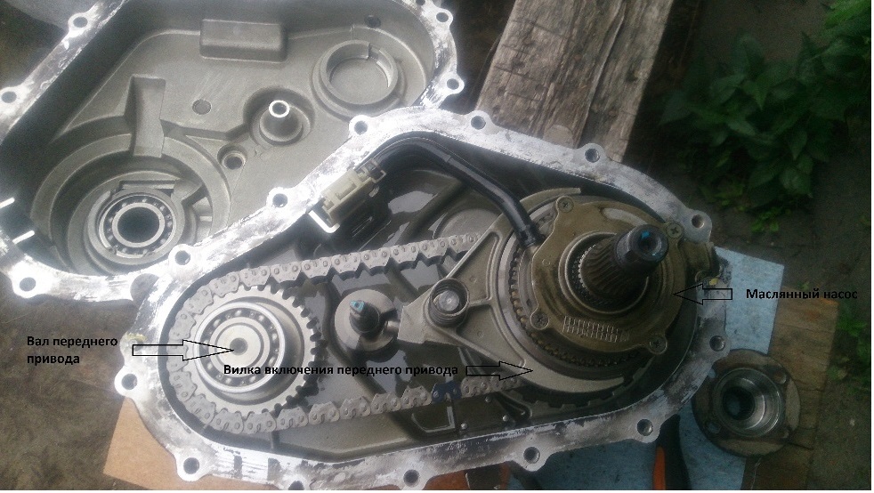

Всем доброго времени суток. Сразу прошу прощения за свой ломаный технический язык.
Значит так. Столкнулся с такой ситуацией, в прошлую пятницу пришлось менять сальник фланца на передний кардан в РК ДАЙМОС!!! "Хорошим словом отзывался о тех корейцах кто проектировал данный узел" С начало немного фото:
РК 1.jpg (223.68 КБ) 5323 просмотра
Чтобы добраться до данного сальника, необходимо было полностью разобрать РК, со снятием верхнего подшипника с вала переднего привода, это было не сложно сделать в домашних условий, а вот для того что бы выпрессовать нижний подшипник пришлось вести на СТО где есть пресс. там же и запрессовал обратно после замены сальника, цена вопроса 150 р. После чего собрал поставил и поехал. Все работает как часики. Периодически подключал передок, чтоб убедится что все работает!!! Спустя 3 дня у меня перестал отключаться передний мост!!! Первая мысля что-то накосячил при сборки, да вроде все обратно поставил лишних деталей не осталось.
В среду пришлось снять и разобрать снова и вот что оказалось:
Вилка включения передка заклинила в верхнем положении и мощи возвратной пружины не хватает чтоб ее вернуть назад в положение заднего привода. Причина клина оказались те штуки которые изображены на фото №3 (не знаю как они называются), расположенные в шестеренки заднего привода которая находится по шестерней переднего привода, по которым вверх и вниз передвигается кольцо включения передка. Когда снимал кольцо включения переднего привода то имел неосторожность потерять одну пружинку. Поехал по магазинам искать подобную после 3х часового поиска который не дал ни каких результатов принял решение собирать РК без "этих штук". Кто - нибудь подскажет это смертельно или они в данном узле являются лишними деталями??? Пока полет нормальный, в выходные собираюсь в Новосибирск матануться посмотрим как себя поведет.

Леха, все-таки решил заменить сальник?
на днях тоже заметил что сальник потихоньку подтекает, и до сапуна так и не добрался почистить.

Pirate писал(а): Леха, все-таки решил заменить сальник?
Ага заменил, а сапун почисти обязательно. У меня после того как почистил его еще хватило на пару месяцев.

Съездил в Новосибирск, полет нормальный, лишних шумов нет. Так значит всё таки это лишние детальки :D :D :D
