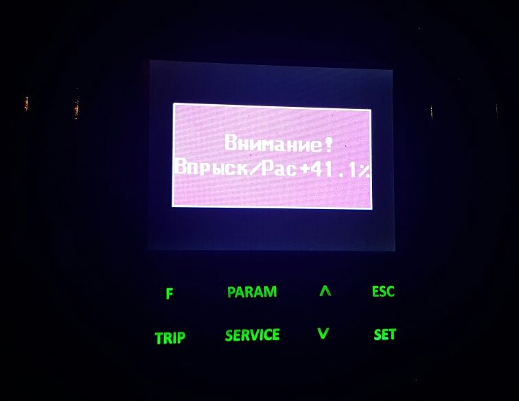

продолжая борьбу с повышенным расходом нужно мнение знающих. Расход в городе на заднем приводе около 18-20 л. На трассе на скорости на заднем приводе около 80-90 км/ч 15-16л. На холостом ходу периодически БК выдает сообщение, что впрыск/расход завышен. Чек не загорается. Сканер при диагностике ошибок не выдал. Есть мнение, что проблема в регуляторе холостого хода, т.к. при заводке на холодную после ночи первые десять секунд работает как на двух цилиндрах, трясется весь и троит сильно, затем нормально. Свечи поменял. Заправляюсь на газпроме, колеса МТ 265/75/16. фото БК прилагаю. :think:

18 в городе на 265/75...вот бы мне такой расход, у меня на 245/75 на предыдущем замере 28 на сотню скушал...

Я не по одометру меряю, а по бк, он откалиброван. На расход смотрю только на трассе. Осенью на этой же резине около 14 на трассе был. Ну и бк про завешенный расход то пишет...

Сергей, либо косяки в моторе либо потери в трансмиссии. На х.х. расход воздуха великоват. По мотору глянь впуск на предмет подсоса воздуха - там резинки говняцкие, я на хомуты посадил. Выпуск тоже надо смотреть мож забился катализатор может подсасывает на прокладке штанов - не воняет после заводки в моторном отсеке?
Ну а так-то расход у тебя в той норме, когда заморачиваться им выходит слишком дорого.

Может у тебя тупо маф загадился и врет. Из экзотических проблем - датчик детонации и датчик неровной дороги. Ну и конечно фазы грм.

Спасибо, буду смотреть... смущает плохая холодная заводка и указание бк на завышенный расход, причем только на хх

Расход воздуха на ХХ показывает в среднем 17 кг.
А вот мгновенный расход по параметрам автоопределения 1.3, по бош 17.9.7(71 блок у меня на самом деле) 1.5 литра, кому верить и на чем БК оставить?, на автоопределении ЭБУ или на бош 17.9.7(это получается по идее не верно, у меня 71 блок)

У меня 1,5 казал до прошивки, сейчас 1,6.

А ну вот и ответ :) сейчас расход поднялся т.к. в офроуде и дк2 и дк1 програмно отключены.
Скинуть разъем у меня заняло 15 секунд в буквальном смысле...он под водителем.
