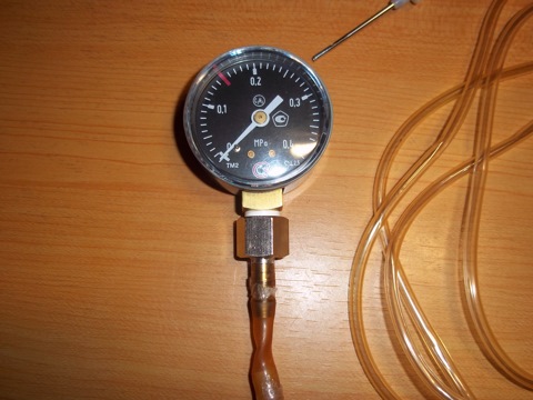

В поисках почему у меня не тянет мой ИвекоФ1а нашёл вот такую статейку по проверке давления турбины! www.turbosystems.ru/index.php?id=354
Для этого купил манометр за 128 руб, на него резьбовой штуцер с ёлочкой за 65руб, 2-ве капелиницы и изготовил вот такую приспособу для измерения давления в турбине
Завтра пойду прорверять!

Сообщение zobolev » Вс фев 10, 2013 15:54
djon73, манометр не выбрасывай-нужен для измерения избыточного давления в мостах :wink:

Сообщение luchsergey » Вс фев 10, 2013 15:57
этот манометр не шелохнётся от нуля даже от мостов, да и от вашей турбины не на много полагаю .манометр на 1 очко на треть-половину в среднем отклоняется от турбы.
Вообщето на турбовых авто,на которых я вырезал турбины был ДАД и указатель в приборке давления во впускном коллеторе.те на хх он слева,при полном газе и выкинутой турбе посередке те атмосферное ,ну а пока турба жила,то при оборотах показывал правее середины.
Даже в древних восьмёрках был так называемый эконометр-трубка от впускного коллектора и стрелка-манометр прям в приборке.
