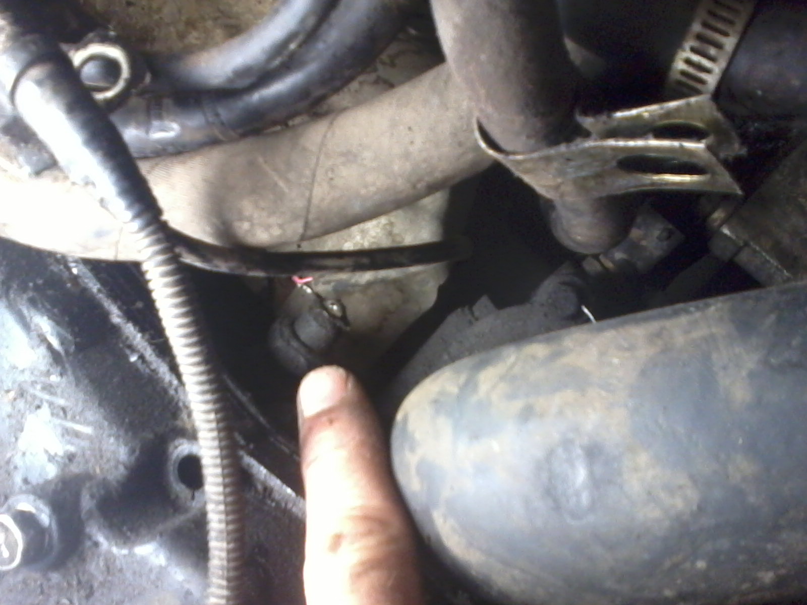

valeriy779 писал(а): А где второй датчик стоит !!!??? :shock:
вот второй датчик
вот по этому датчику ЭБУ берёт температуру. а по тому, который на термостате-вентиляторы кондёра включает. проверено на прошлой неделе :roll:

Это датчик показометра на приборке. А на термостате датчик на ЭБУ. А ЭБУ в свою очередь управляет вентиляторами. Так более правильней будет. А еще этот датчик очень похож на тот который чайничек зажигает. Картинка не очень понятная.

Серя писал(а): Это датчик показометра на приборке. А на термостате датчик на ЭБУ. А ЭБУ в свою очередь управляет вентиляторами. Так более правильней будет. А еще этот датчик очень похож на тот который чайничек зажигает. Картинка не очень понятная.
я тоже так раньше думал.а вот и нифига. при скинутом разъёме на термосе БК температуру показывает.но вентиляторы молотят. так что не надо :naughty: . откиньте поочерёдно разъёмы с ДТ и станет всё понятно.
вот второй датчик
По фото не понятно где он стоит. На радиаторе?

он стоит спереди на блоке,в районе термостата(указательный палец рядом с горбатым патрубком ). в задней части двигателя стоит ДПРВ.

Алексей791 писал(а): он стоит спереди на блоке,в районе термостата(указательный палец рядом с горбатым патрубком ). в задней части двигателя стоит ДПРВ.
посмотри внимательно! он на ГБЦ стоит. если этот датчик откинуть то должна контролька масла загореться! ;)

посмотрю,но тогда откуда ЭБУ знала про температуру ОЖ до того, как я подсоединил разъём на термосе? :think:

Когда с датчика на термосе провода скидываешь комп думает что датчику кабздец и уходит в аварийный режим охлаждения

Алексей791 писал(а): посмотрю,но тогда откуда ЭБУ знала про температуру ОЖ до того, как я подсоединил разъём на термосе? :think:
это масяная аварийка! раньше там ставили тройник с аварийкой и дат. показометра. сейчас только аварийка! а два датчика температуры ставили на коробке термостата! но это было не с бошевскими ЭБУ!

Алексей791, ржу-нимагу :lol: :lol:
ты походу картинку с датчика давления масла кинул, и несешь ерунду.....:?
датчик температуры на авто с 2008г (евро3,4) ОДИН. И другого еще никто не придумал.
не вводи народ в заблуждение. Возьми ключь, и выкрутити свой датчик-там потекет масло :think:
Серя писал(а): Когда с датчика на термосе провода скидываешь комп думает что датчику кабздец и уходит в аварийный режим охлаждения

если нет сигнала с датчика температуры(обрыв цепи)-то комп уходит в аварийный режим. и выставляет значение температуры некое среднее, заданное программой.(его ты скорее всего и видел на БК) При этом запрограмировано обязательное включение электровентиляторов, т.к истинная температура двигателя не известна.

Внезапно на ходу появился пердящий громкий звук, чем выше обороты, тем громче. В районе катализатора, похоже развалился. Что дальше? Кто сталкивался.
zobolev
Сообщений: 3639
Откуда: Красноярск
Поблагодарили: 95 раз
Проблемы с машиной
Сообщение zobolev » Пн дек 12, 2016 16:57
штаны подтяни
Kozyrny
Сообщений: 103
Зарегистрирован: Пт авг 05, 2011 18:56
Откуда: Железногорск
Машина: УАЗ 3163
Проблемы с машиной
Сообщение Kozyrny » Вт дек 13, 2016 04:23
Все оказалось проще, открутилась заглушка кастрированного ДК2

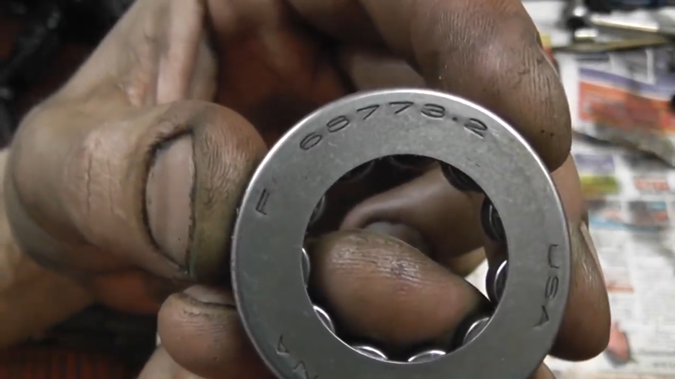

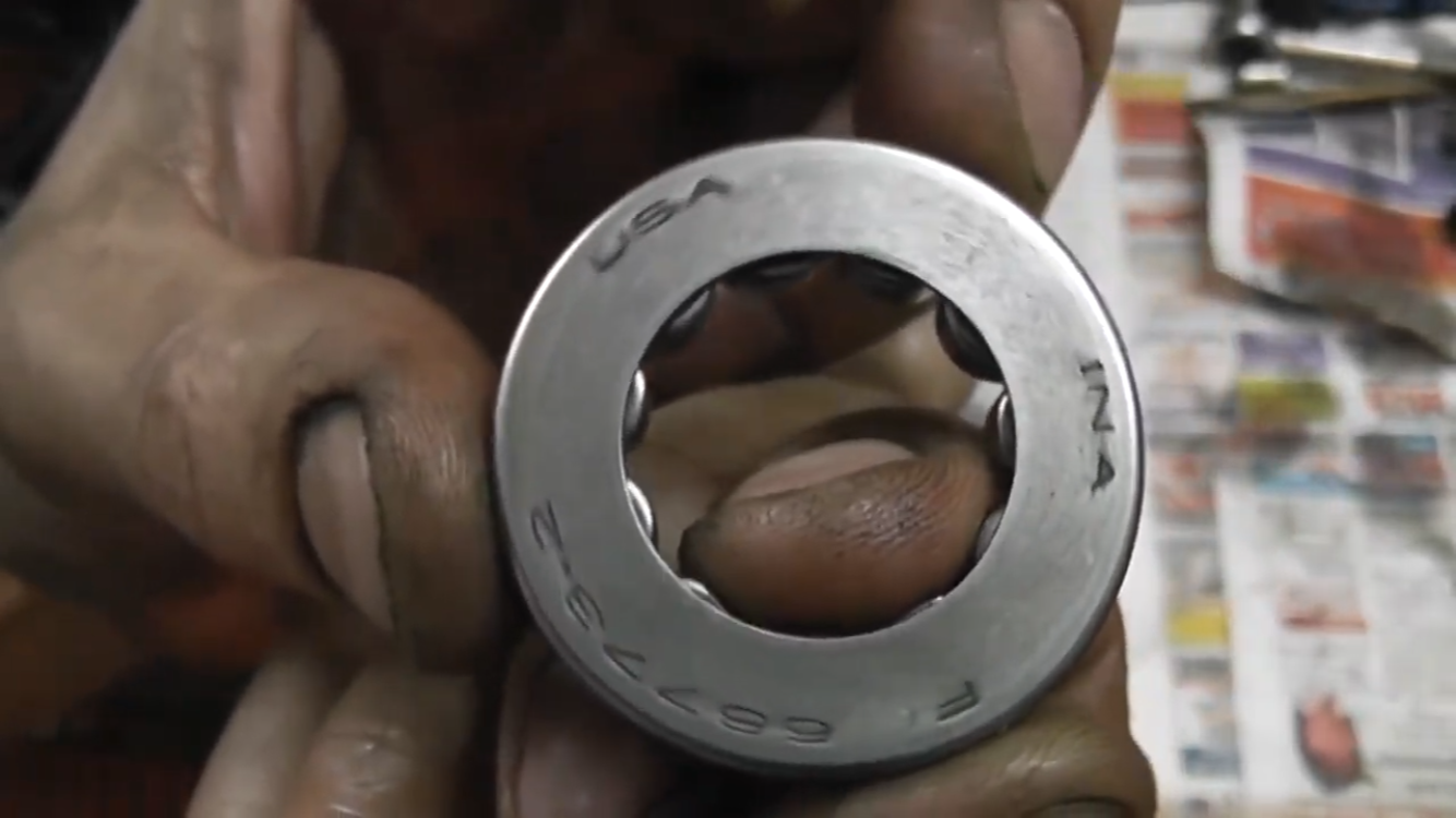

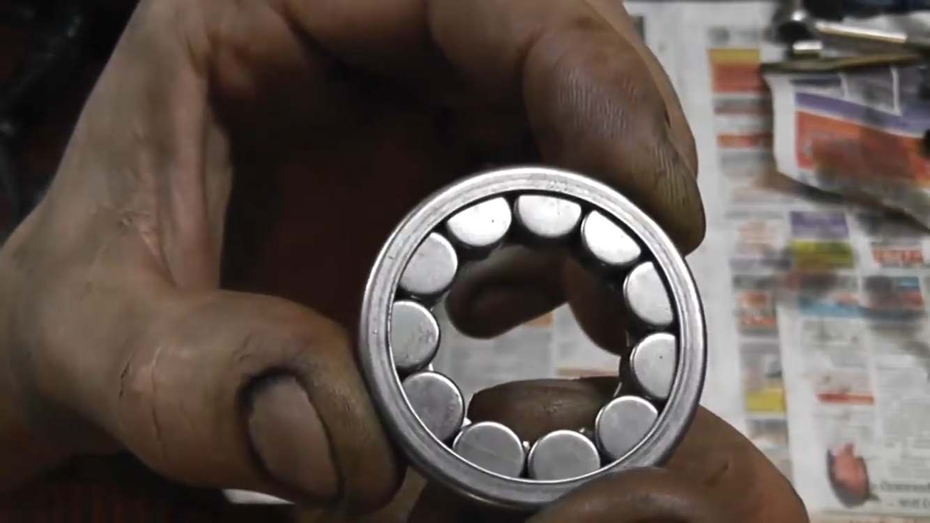

Кто нибудь сталкивался с подшипниками рулевого редуктора Делфи????
Не могу найти один подшипник!!!
