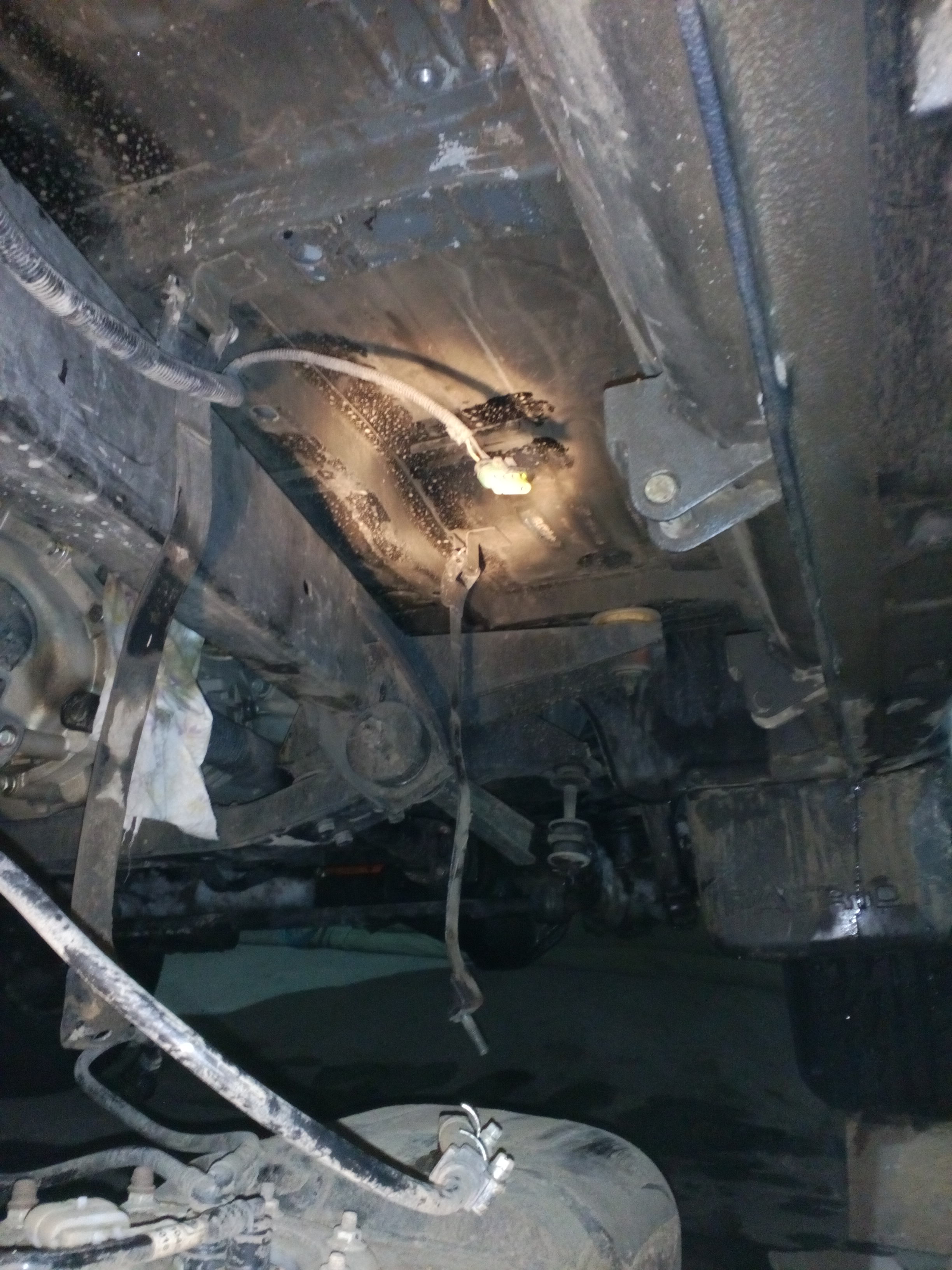

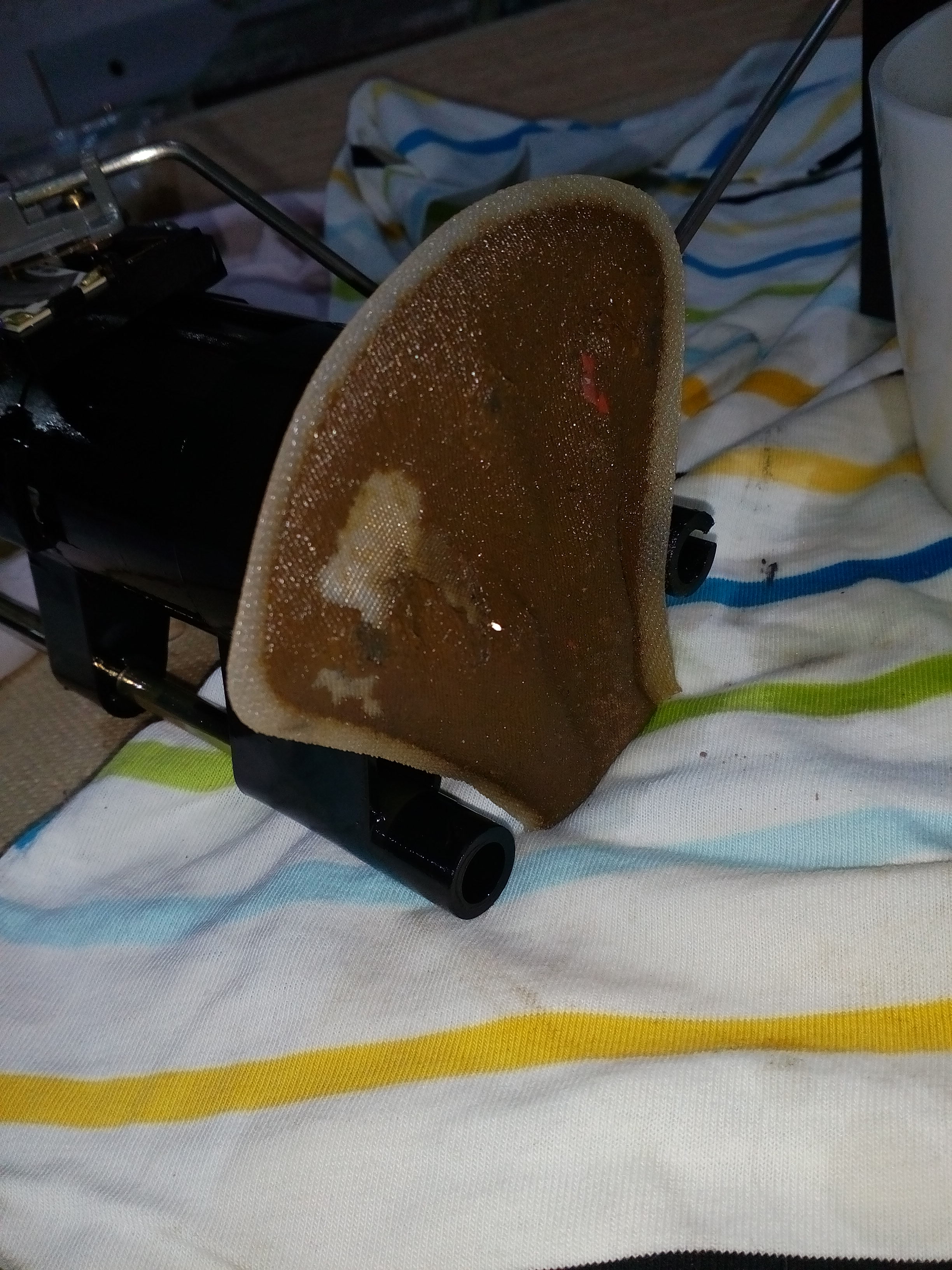

Парни, кто полезет в топливный модуль, не тратьти время на снятие правого пер.сиденья. На патриоте 2016 нет лючка( только снимать бак!
и, да, за два месяца использования нового авто
Где заправляешься?

В солнечном на techo и Газпром на 9мая-Шумяцкого.
Подозреваю что-то было в баках изначально, посмотрю, потом сниму ещё раз бак.

Бухгалтер писал(а): В солнечном на techo и Газпром на 9мая-Шумяцкого.
А полез почему туда? Какие симптомы начались?

Сообщение Бухгалтер » Пн ноя 07, 2016 08:06
Вебасту ставил, надо было запитать её, думал через лючек быстренько, сниму модуль, врежусь...
Провозился со снятием сиденья, обшивки и прочего и фигвам))) потерял кучу времени.

А теперь вопрос знатокам - как такие повреждения мог получить передний правый датчик скорости?
Вылезла ошибка АБС, появилась-пропала-появилась. Центральный приговорил датчик, мех. повреждение - негарантия.

я не вижу повреждений датчика. А что датчик-и ежу понятно было. я их уже штук 20-ть поменял((((
самое обидное-это не цена датчика, а диагностика(если ее проводят кому не бесплатно) мне первый раз выкатили в далеком 2009г 2200р за поиск ошибки, и 700р за датчик :sad-roulette:

нет, отрываю на бездоре. Бывает сами датчики не знаю от чего лопаются пополам. Возможно от грязи при вращении ступицы с торм.диском.
оплетка прочная, как искать где надрыв провода х/з. выкинул-поставил новый. когда сам датчил лопаецо-тады можно на старый провод от него перекрутить :D
