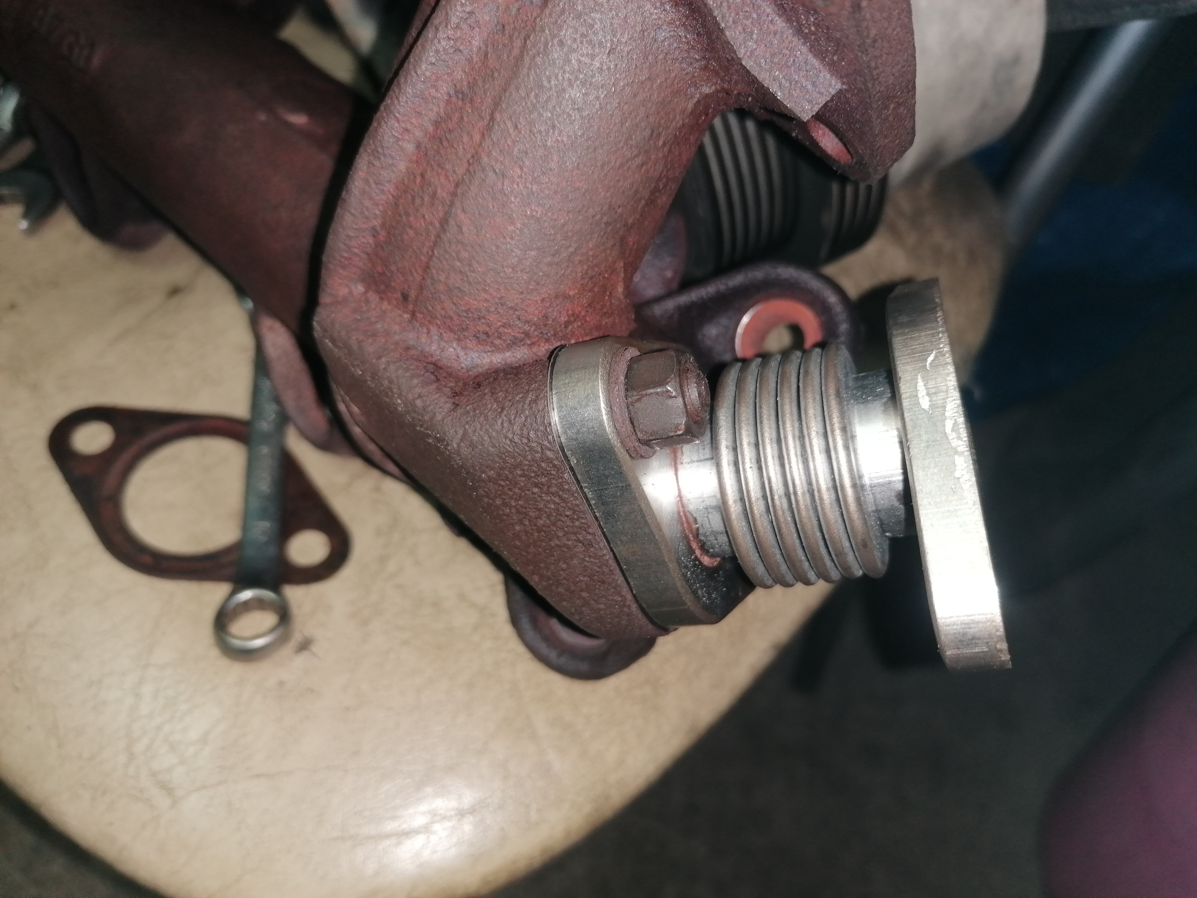

Вопрос к тем кто в курсе. Этот фланец возможно заменить не снимая кпп или дв. Если возможно то процесс.

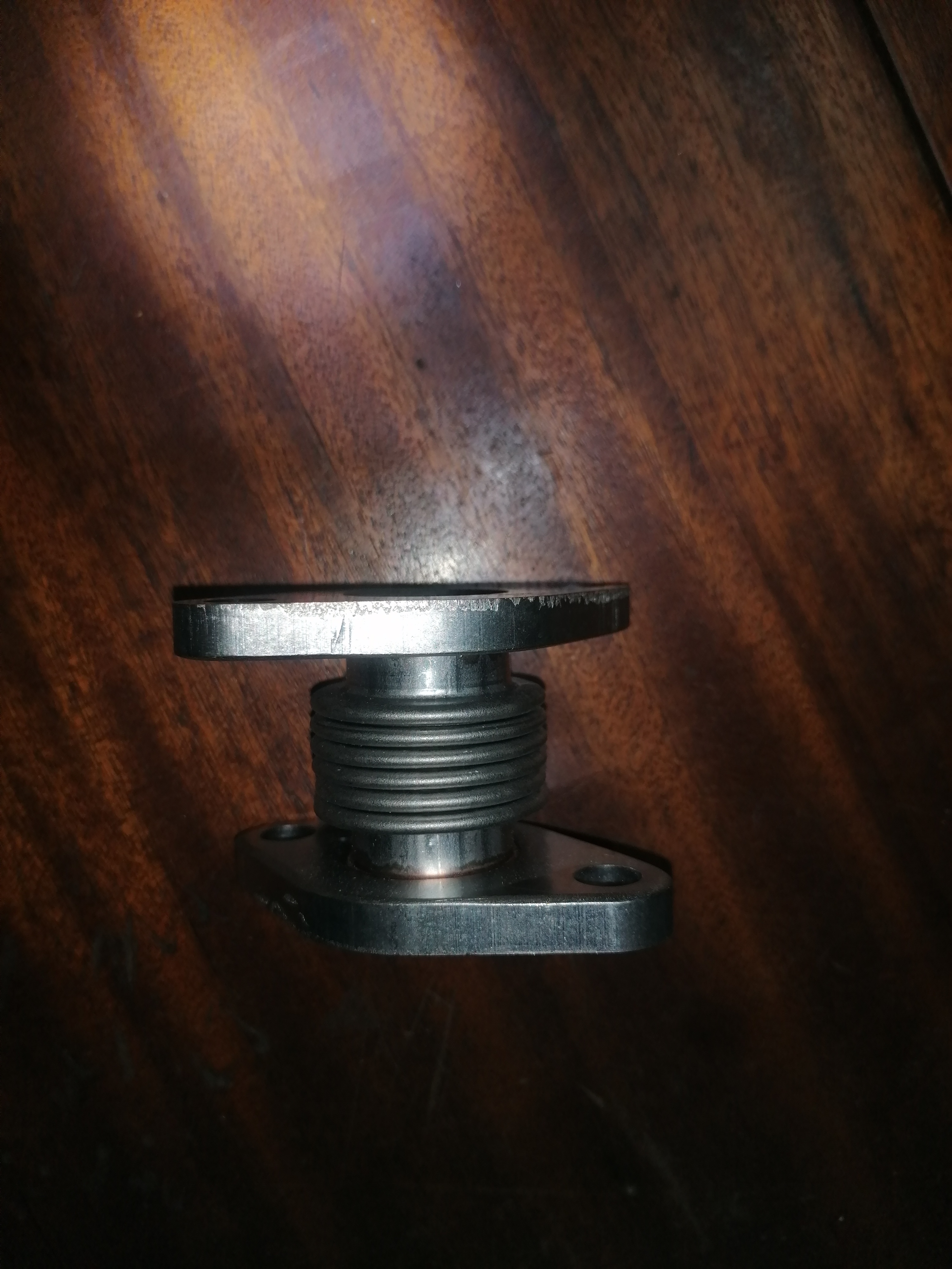

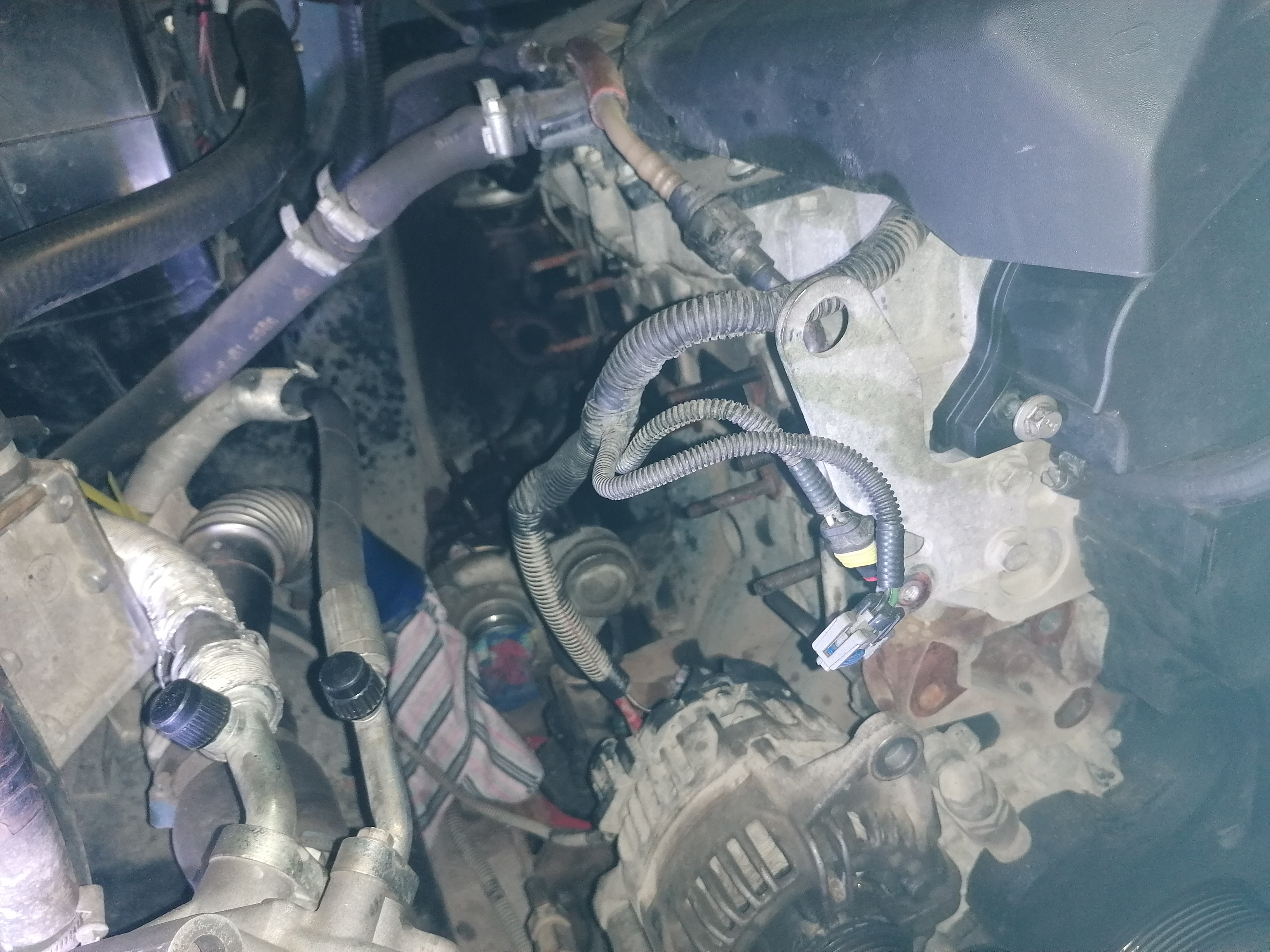

уговорили отвечу сам.можно его заменить.
Отправлено спустя 27 минут 1 секунду:
процесс такой: снимаем трубу выхлопа от дв. к резонатору.бочку фильтра и патрубок к турбине. трубки входа и выхода масла к турбине полностью.4 гайки крепления турбины.кондиционер и сам кронштейн кондиционера.откручиваем сам фланец немного по еееешись и паук выпуска(внутренний болтик который был с гайкой подталкиваем отвёрткой через отверстие.) процесс сборки: наживляем фланец на паук. одеваем паук на шпильки.подсовываем нижнюю прокладку (этот долбанный болтик смог поставить только наоборот гайка сверху мешает шпилька).ну а дальше по плану.
