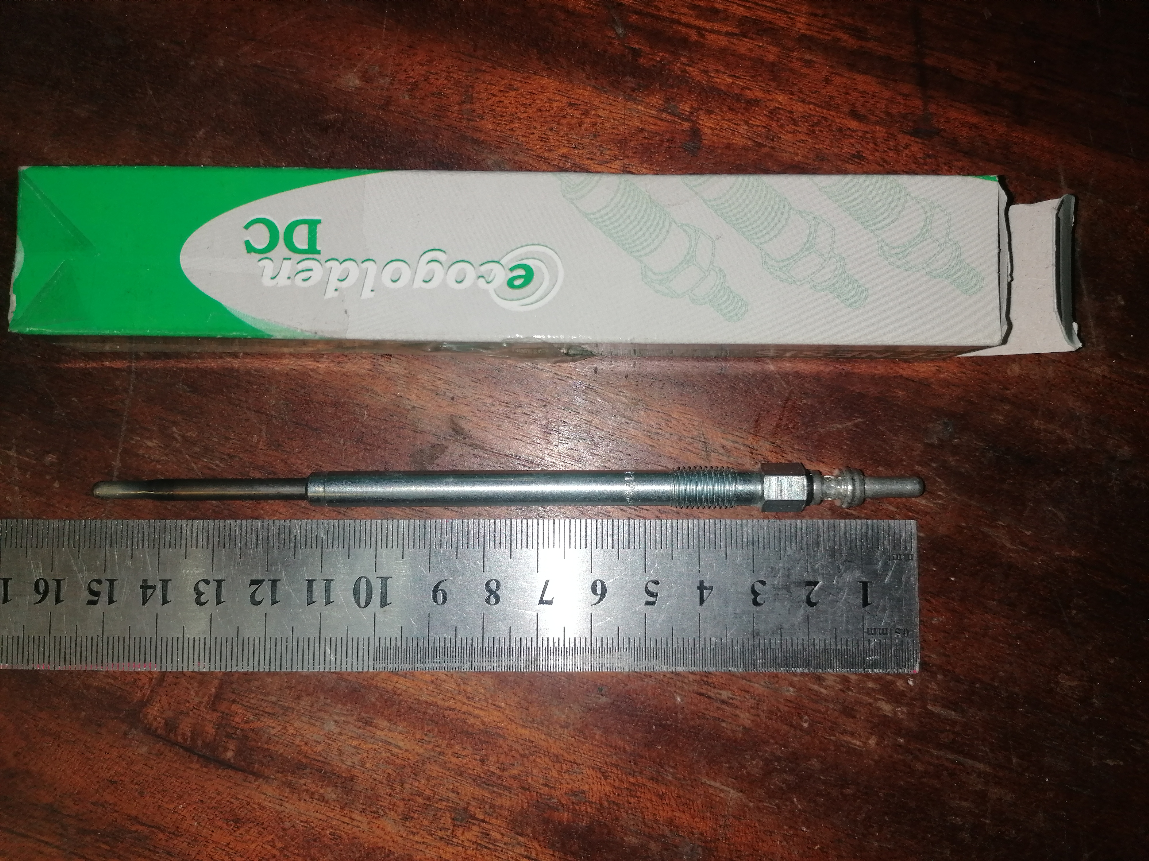

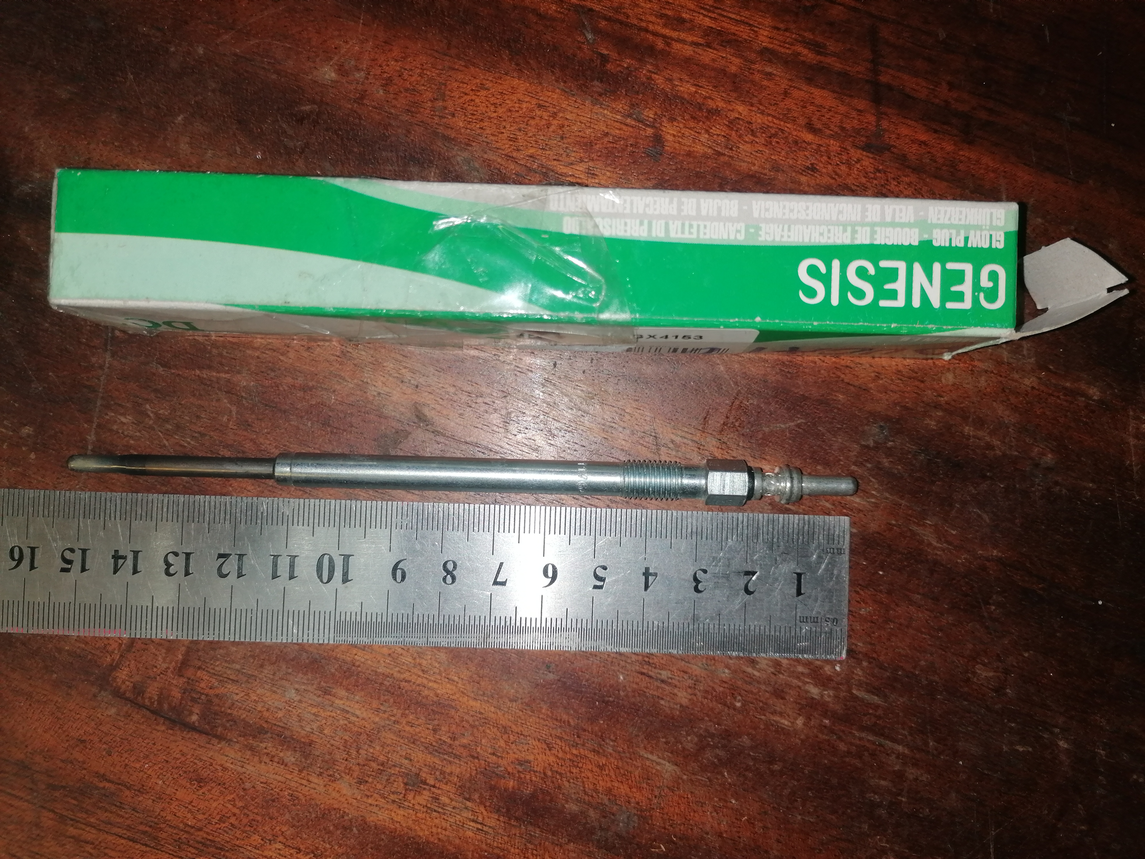

Всё таки какой номер правильный? И чем они отличаются, если и там и там оригинал Iveco. есть Iveco 500351992 - около 2 т.р/шт. А есть Iveco 5802219038 около 1т.р/шт.
Пишут что аналоги, но при этом оба оригинал и цена в 2 раза отличается. Подозрительно 8;:
