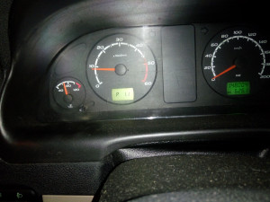

Пользователь Алексей Пантюков (AlexeyPantyukhov) описал установку лопатки, с его слов и разрешения привожу тут рассказ:
Мой пробег до поломки 23600 км.
Автомобиль эксплуатируется в условиях крайнего севера, на Чукотке. С запчастями тут очень напряжно, а на этот двигатель так вообще ничего нельзя найти.
Первый раз когда все зашумело, затарахтело ( хорошо это все произошло в гараже, с утра завёл машину собирался ехать)запустил, поработала несколько минут, я не мог понять что это…, потом ещё запускал несколько раз., сначала грешить начал на гидронатяжители, поменял, запустил… опять так же все., без изменений. Осталось смотреть ГРМ, начал все разбирать, сразу обнаружил поломку успокоителя, его размолотило хорошенько, пришлось и поддон снимать, лобовину что бы достать части успокоителя и посмотреть состояние нижней цепи, все подоставал, собрал его как пазл по кусочкам, что бы убедиться не осталось ли где нибудь ещё., ну почти весь получился, были ещё мелкие переменные кусочки, в пазе звёздочки промежуточного вала, и то их заметил, когда менял цепи, решил поставить новые, благо в запасе были, а так все остальное целое, и звёздочки и старая цепь…, Ничего не перескочило и не сбилось, но все равно провели все процедуры по установке меток. Все получилось…На тот момент о насоса даже и не подумал, и почему то когда он был снят, я его даже не крутанул ни разу, сейчас об этом очень жалею.И так, все собрал обратно, поставил насос…, запускаю и опять… шум, грохот…
В интернете порылся и обнаружил причину всего этого, почему сломало успокоитель…, уже второй раз снял насос и разобрал…, а там вот какая херня, так у меня и снова успокоитель сломало, ну только на пополам, дизель работал всего пару минут…
лопатку наконец-то получил, и уже поставил, дня два назад… Несколько раз ездил уже, впечатления очень положительные! Тормоза стали пободрее! Я попозже отпишусь и фото выложу как все устанавливал! Спасибо большое за помощь!
(Мой (Николаева Николая) комментарий к рисунку: Я честно первый раз вижу, что бы человек с такой любовью отполировал насос своей машины - все таки север не прощает ошибок и отношение к машинам тут совершенно другое)
И так, прошло чуть более месяца с момента отправки лопатки, нашей "любимой" почтой России, как она прибыла до места назначения. Наконец-то! За этот период, пока ждал драгоценную бандероль, проводил мелкий ремонт по автомобилю, а так же подготовил зеркало вакуумника для установки нано-лопатки, затирал шкуркой борозды (сначала покрупнее, в конце уже «нулевкой»).
Звездочку с вала насоса снял с помощью трехлапчатого съемника, сборку производил с помощью обычных слесарных тисков (аккуратно), т.к. гидравлический пресс отсутствует.
После получения лопатки начал ее подгонку под корпус насоса, так же наждачкой нулевкой подточил концы, одинаково с каждой стороны, аккуратно закругляя не меняя формы ее концов. Установил в корпус, прокрутил пару раз…, встала идеально!
Далее собрал весь насос, влил граммов 30 масла и тщательно прокрутил его, после нескольких оборотов появилось приятное на слух «чавканье», значит лопатка заработала! Ну а далее все по схеме, руки зачесались быстрее всё собрать. Отрегулировал ГРМ пометкам с помощью подручных средств.
И так, все собрано…, зажигание…, запуск., все заработало!
В результате ходовых испытаний, сразу же стало заметно улучшения резвости тормозов, они стали бодрее, быстрее и лучше схватывать. Это очень порадовало! Лопатка работает на 100%, проехал уже около 600 км.
Николай, хочу выразить Вам огромную благодарность за помощь в решении проблемы с заклиниванием вакуумного насоса, и пожелать удачи в вашем деле! География распространения нано-лопатки потихоньку расширяется, теперь она есть и на Чукотке!

Сообщение олежена » Пт авг 04, 2017 17:48
Здравствуйте! У меня стоит лопатка Николая, менял на 30-34-х тысячах вместе с всем ГРМ из-за клина заводской лопатки. Сейчас на спидометре 136 тыс. Получается пробег лопатки Николая перевалил за сотню. Тормоза с момента установки без изменений, тормозит прекрасно, узел больше не беспокоит, я про него забыл. Ранее обещал что посмотрю состояние на 70 тыс., при регулировке ГРМ, но так руки и не дошли, мотор работает и лезть не хочется, машина нужна каждый день в рабочем состоянии, нет времени просто так туда лезть. Только в сентябре придётся во время отпуска менять маслосъемные колпачки, хана им пришла, тогда уже точно буду проводить ревизию. Николаю спасибо за хорошую работу!

Сообщение олежена » Пн ноя 13, 2017 19:46
Извиняюсь, что не сходятся цифры, когда я ставил лопатку Николая, то писал отчёт, там были точные цифры, потом форум " слетел". А я не запомнил точные показания, потому все очень приблизительно. Помню что машину купил с пробегом 15 тыс. годовалую. Ездил на ней больше 8 тыс. Это точно, дабы ничего не беспокоило, мотор работал хорошо, без каких либо шумов. Решил проверить фазы газораспределения и чисто случайно обнаружил разорванную одну перемычку звена цепи, хорошо что это звено стояло под заливной горловиной. После вскрытия клапанной крышки оказалось что разломан один успокоитель. Характерные признаки заклинившего насоса, хотя насос и лопатка были целые. Моё мнение, что предыдущий хозяин после такой поломки разочаровался в машине и сделав минимальный ремонт в сервисе продал её, а купил её я. В тот момент посчитав форумы я и установил лопатку Николая. Сейчас пробег 148 тыс. Все работает отлично. В сентябре обещал залезть в двигатель и посмотреть состояние вакуумника, но пока некогда, да и в форумах бываю редко, просто куча работы на машина постоянно нужна на ходу. Обязательно залезу, уже даже цепи приготовил на замену, хотя метки на месте. Снимать переднюю крышку без снятия клапанной не буду, потому что потом в месте стыка будут подтеки масла, я не люблю когда мотор в масле, а снять форсунки не так просто, потому буду делать все разом.
