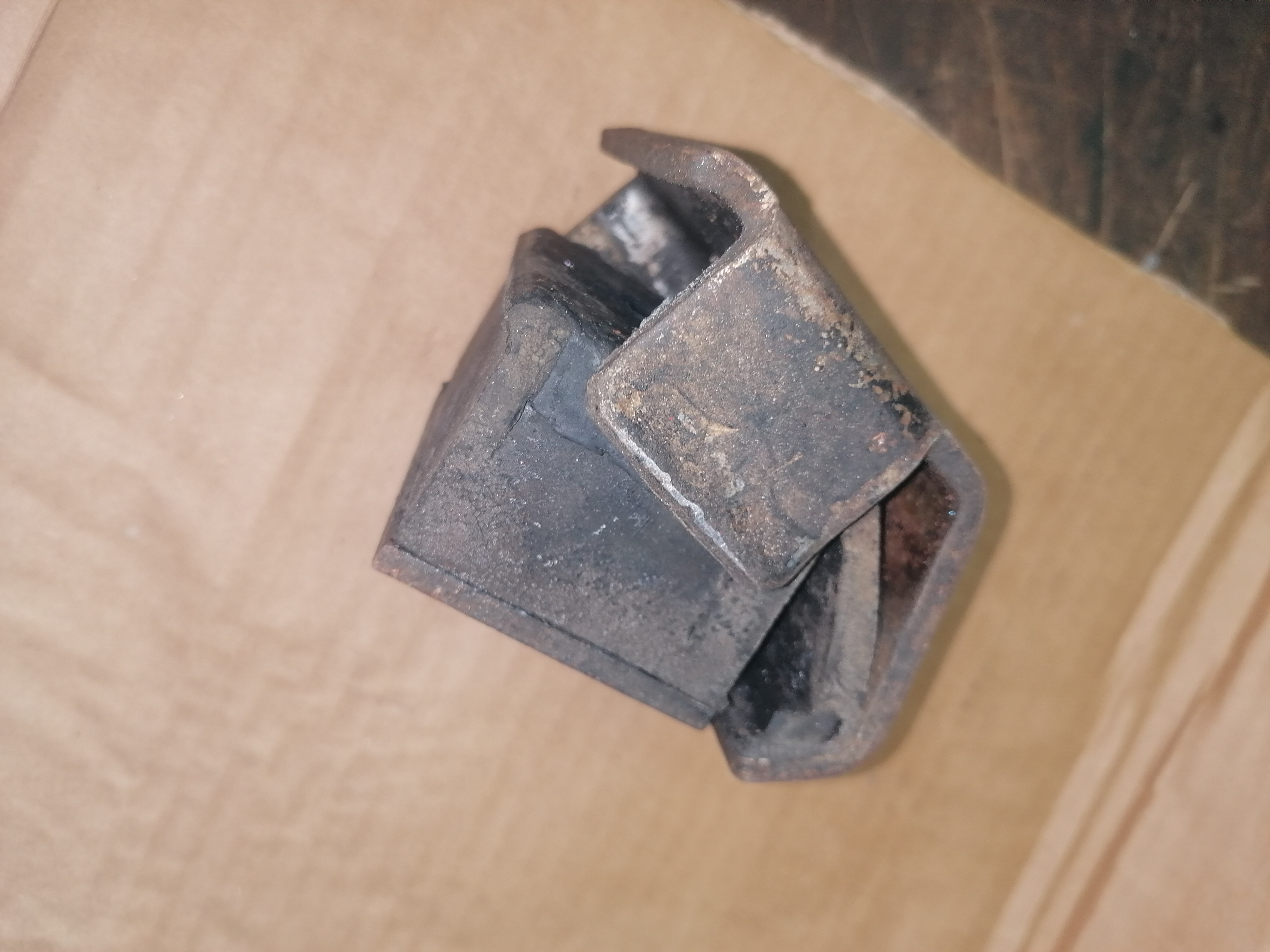

сегодня наконец-то выехал из гаража - вибрация значительно пубавилась и теперь соответствует работе обычного дизеля!!!
О, как, оказывается бывает, и подушка вроде цела, но КОСЯК тем не менее был - в кривой установки оной на заводе!!!!

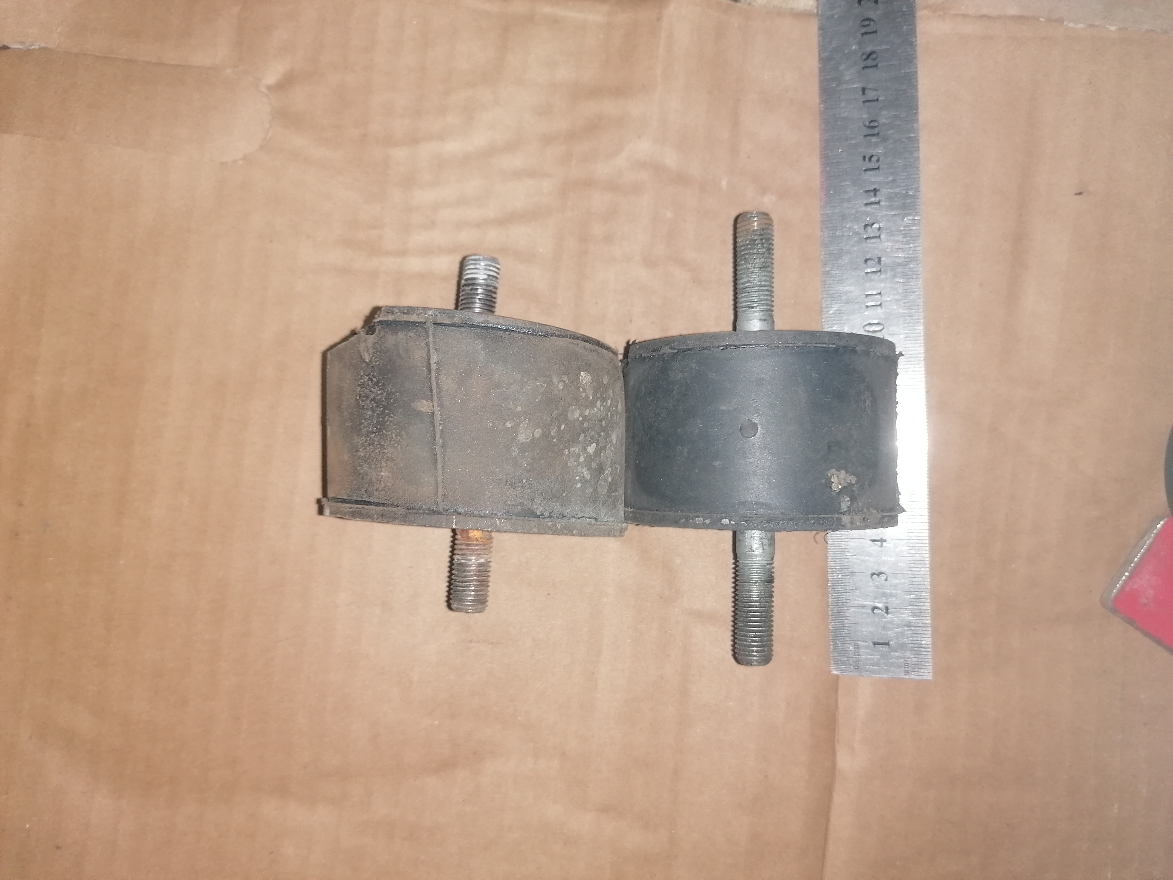

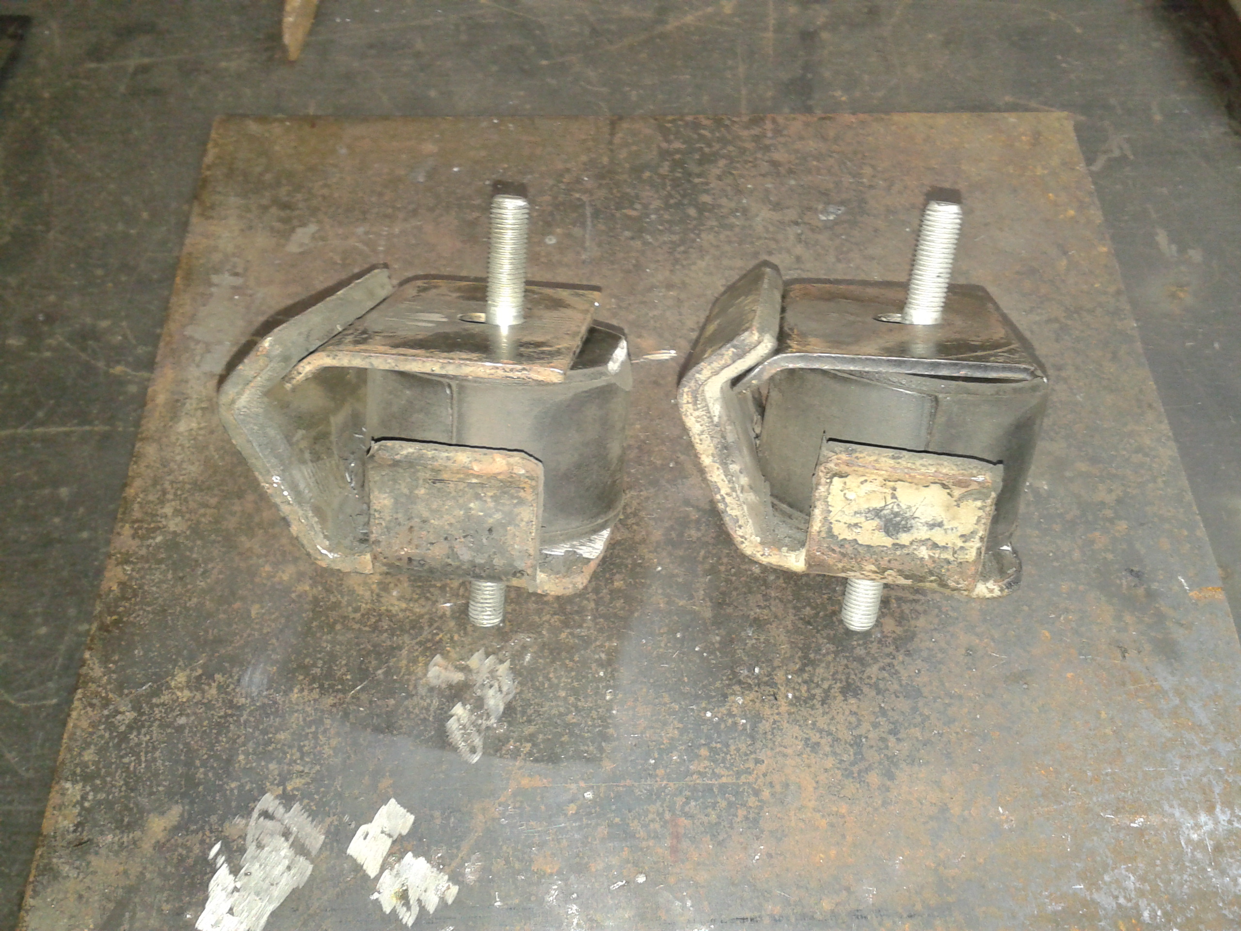

Сообщение андрей5151 » Вс ноя 01, 2020 19:32
Заменил подушки нивы поставил от камаза.Поставил дополнительно прокладки из металла. Теперь вроде если судить по диффузору двигатель встал как надо. пришлось подрезать шпильки до размера как было на родных.10мм.иначе не мог их туда засунуть. Посмотрим как эти будут себя вести.
вот немного фото
Отправлено спустя 6 минут 57 секунд:
вот ещё
Отправлено спустя 8 минут 41 секунду:
ещё

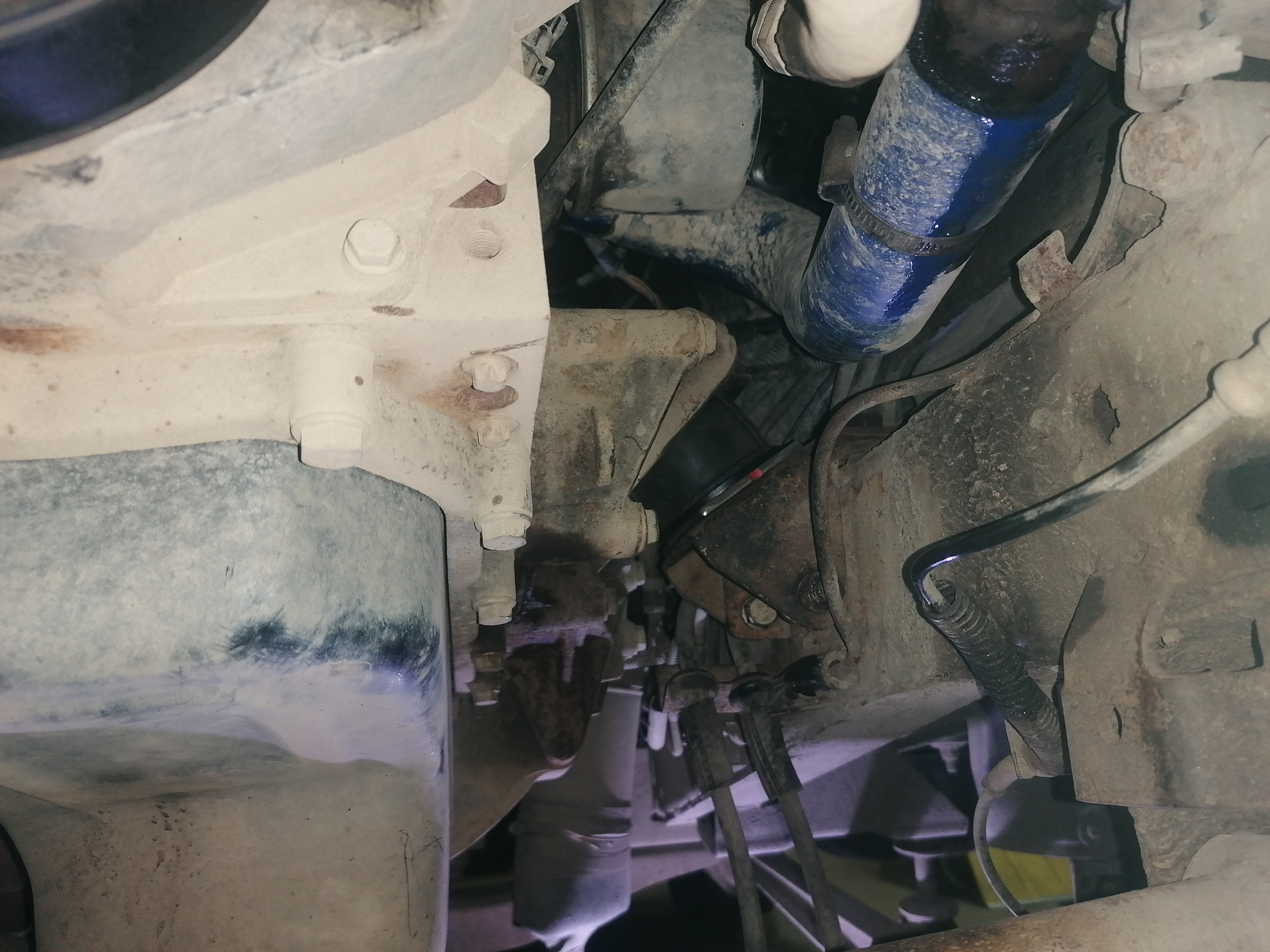

Пн ноя 30, 2020 13:44

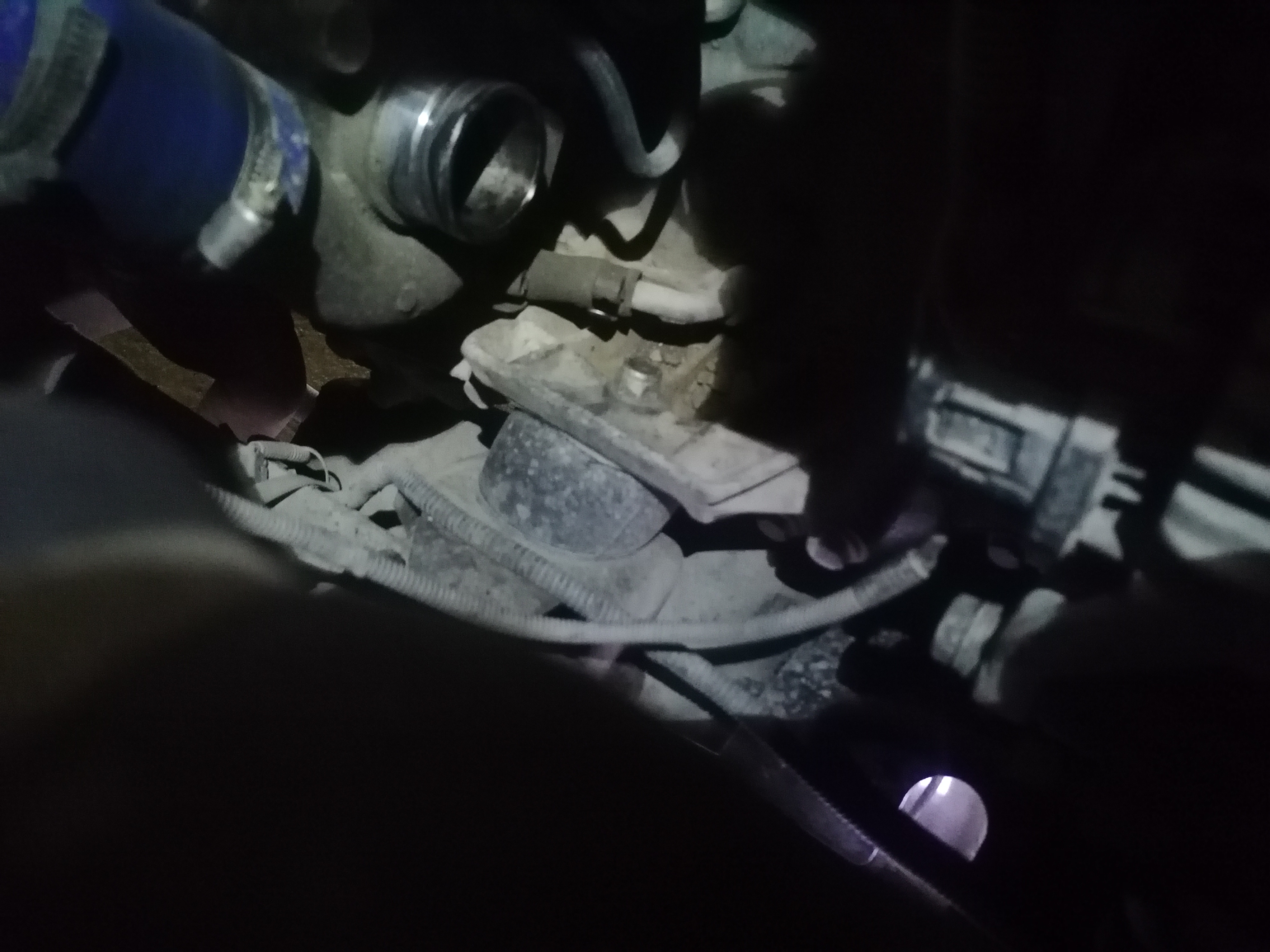

с камазовскими вы делали замер по высоте с родными мне кажется что у вас получилось что двигатель на них опустился перед в низ.
Приветствую. Камазовские стоят один в один со штатными. В принципе как на Ваших фото, если надо могу сделать фотки. Но правая более просевшая, где то на 3мм, её немного раздуло бочёнком, Камазовские подушки оказались мягкие, а объём резины меньше чем у штатных, на правую давит дополнительный вес раздатки и переднего кардана. В общем посмотрим на сколько её хватит. Я использовал такой способ установки: нужно снять кронштейн с рамы, подушку сначала вставить шпилькой в лапу двигателя, а затем снизу заводить кронштейн, одновременно попадая нижней шпилькой в его прорезь. Изначально планировалось устанавливать Волговские подушки, монтаж их на машину был бы удобнее, но в них нужно переделывать резьбу под болт М12 на резьбу М10.
