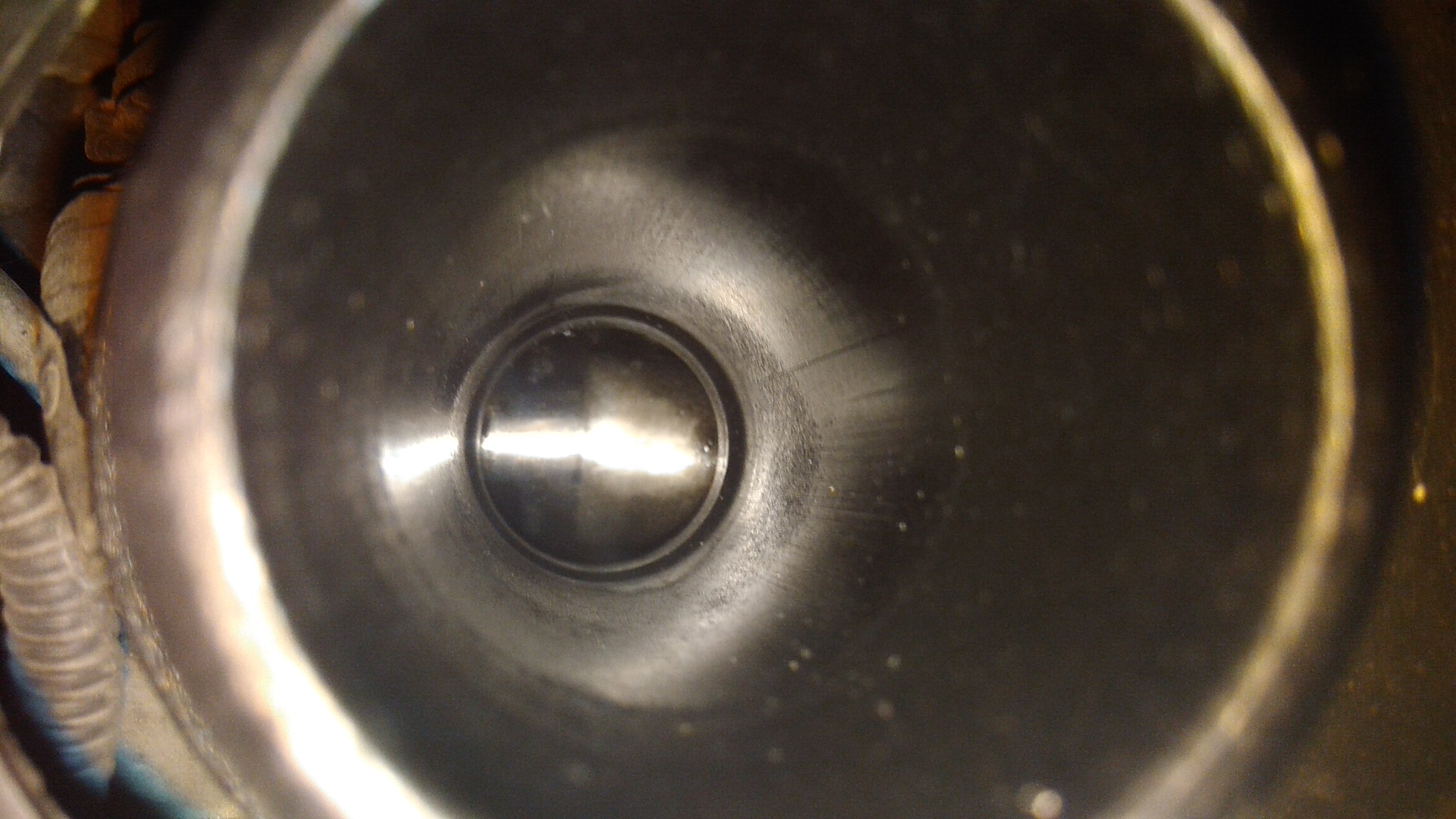

ну не знаю после8000 т.к. отложений нет на распредвале кулочках и шейке.ну и немного фото.так что не вижу проблем. ну а будут отпишусь.наберите зик ойл это масло рекомендует официальный сайд для ивеки.

Я вообще-то корейцам доверяю, но на подделку нарваться легко, в том числе и в жести. поэтому, контролировать надо. Отложения надо смотреть мимо распреда, там щель мм. 5 и, узконаправленным лучем, можно увидеть дно головки и даже поскрести какой-нибудь спицей. А в инструкции только допуск по АСЕА полезен, а перечисление масел всех вязкостей с температурой использования- глупость какая-то. Производитель двигателя рекомендует конкретно urania daily 5-30 и точка. И вот тут, надо смотреть х-ки этого масла, а "горячая" вязкость у него-10,6, и с этим маслом лампочки не моргают, но небюджетное оно, вот и приходится экспериментировать, подбирая масло по этому показателю. Вот сейчас пробую недорогое маслице, с такой же вязкостью, kixx hd 5-30, п/с, и оно мне нравится, хотя сначала использовал его как промывку, но с ним реально мотор прет легче, к тому же,производитель заявляет, что оно содержит металлоорганические противоизносные присадки -так это вообще супер! Вот попробуйте его кто- нибудь, у кого моргает давление , у меня с ним не моргало даже при 101* (потерял антифриз), будет очень интересно.
