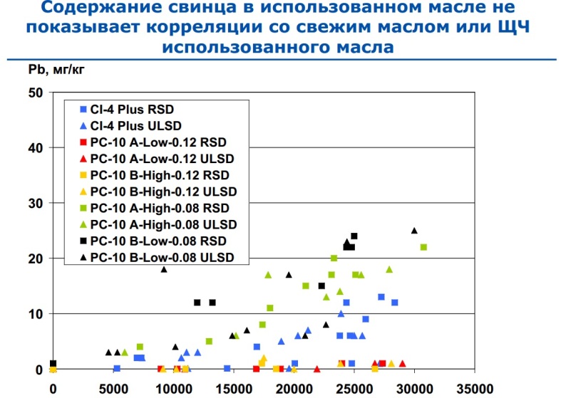

Любопытная статейка про полнозольники-http://www.oil-club.ru/forum/topic/7410 ... l-kataliz/

вот еще оттуда же для противников полнозольников АPI CL-4 -http://www.photohost.ru/pictures/752693.jpgЧто мы видим ?
