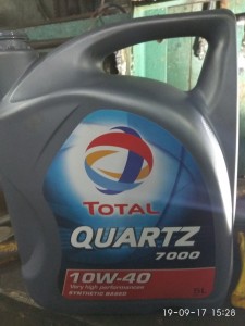

Сергей 326 писал(а):Использую Тотал Кварц 9000. Беру у дилера.Летом полусинт. 10\40 , зимой синтетика 5\40. Промывок не делаю . Замена через 10 тыс.км.Угара 0- т.е. уровень не падает за 10тыс.км. Пробег 160тыс. :D .
Процитировал свое же старое сообщение . Все так же . но пробег уже 300тыс.км.

Друзья, подскажите, по маслу, машину купил не новой полгода назад 75000 ЗМЗ 51432, предыдущий хозяин заливал Лукойл синтетику Люкс 5/30 , я решил поменять масло к зиме перебрали несколько сортов на сервисе и в итоге ткнул пальцем в это, только потом увидел что оно не конкретно дизельное и наверное не очень хорошо 10/40 на зиму?
Теперь думаю насколько оно может быть плохо для двигателя и стоит ли его сменить сразу или можно спокойно кататься до следующей замены, извините за дилетантские вопросы
масло вот такое

Если вы хотите обеспечить уверенный пуск и эксплуатацию двигателя без ущерба последнему, то:
При -30 (возможен пуск до -35) выбираем масло 0w-40.
При -25 (возможен пуск до -30) выбираем масло 5w-40.
При -20 (возможен пуск до -25) выбираем масло 10w-40.
Точнее надо смотреть на температуру замерзания конкретного масла (Смотрим параметр Pour Point, ºC и вычитаем 7 - 10 гр. от указанной температуры и получаем температуру прокачиваемости).
Для этого масла температура потери текучести, °С - 24, вычитаем 10 гр. получаем минимальная температура использования -14 гр.!
Я бы это масло зимой не заливал.

Спасибо, все в принципе просто и понятно, к зиме залью 5/40 скорее всего Лукойл Люкс, говорят оно стало гораздо лучше, по крайней мере риск нарваться на подделку минимален, на ближайшей заправке Лукойл :-)
