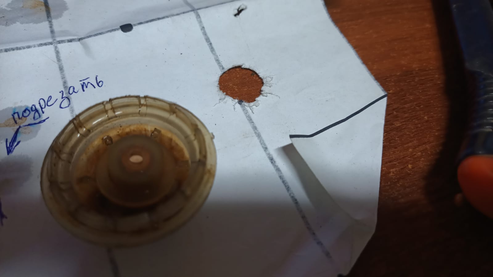

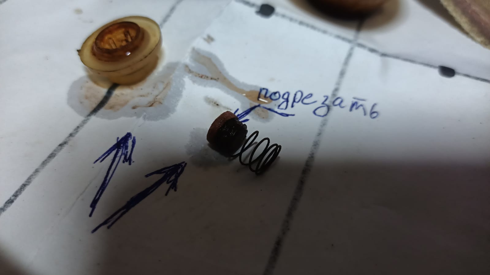

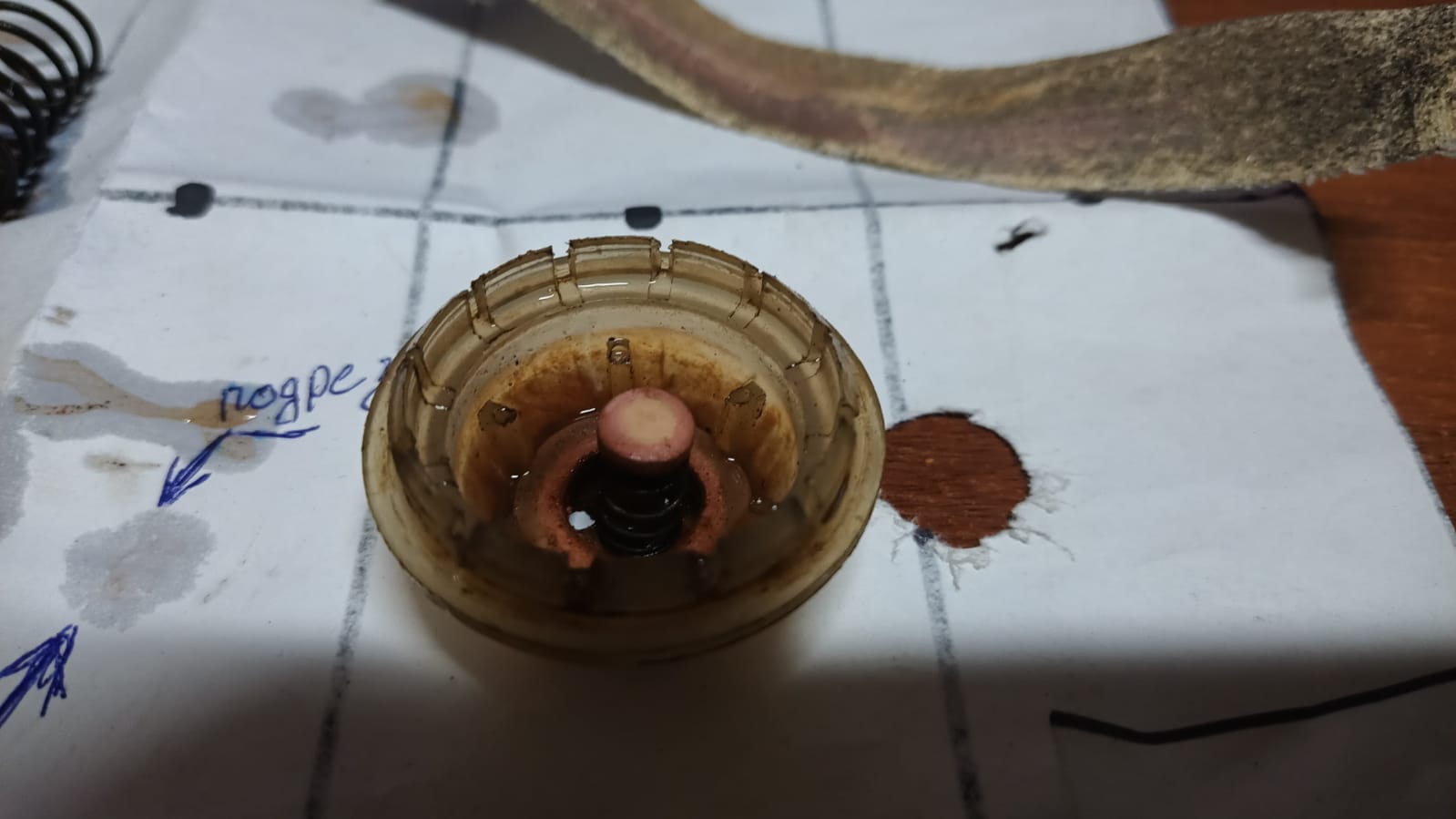

ВНИМАНИЕ!Верхний патрубок радиатора.
Сообщение Гуркх » Вт ноя 23, 2021 11:33
Причина сжимания верхнего патрубка на остывшем моторе очень проста, легко исправляется и не надо менять крышки расширительного бочка одну за одной! Они 9 из 10ти говно и не по конструкции а по сборке и подборе её комплектующих.
И чтобы не открывать новую тему оживим эту и помогу уважаемым коллегам решить данную проблему.
1. Отвинчивание крышки на половину не допустимо, вредно и часто не даст эффекта т.к. почему то снова сжало патрубок.
2. Дело то было не бабине! Нет! Как раз в ней.
3. Берём нашу крышку и разбираем, чистим, смотрим и не понимаем.
4. Многие подрезают большую пружину и зачастую это правильно т.к. моторы у нас "холодные" и большое давление в системе не нужно. И течей меньше будет на говняных родных патрубках. Я по опыту рекомендую отрезать два витка.
5. Вот тут и кроется проблема которая многих волнует. Смотрим на второй малый клапан, который на маленькой пружинке.
6. Вот он сука корень зла для нас и благо для ремонтников
7. Этот гадёныш с виду всё хорошо, но в итоге в 9 из 10ти случаев при сборке всего обратно в крышку и не работает. Его наглухо прижимает к спускному отверстию и он не ходит на пружинке туда-сюда как должен бы.
8. Поэтому и не сбрасывается разрежение при остывании.
9. Нужно ту его часть что прижимается пружинкой к отверстию сточить примерно на половину и после проверить вдобавок чтобы он свободно ходил в посадочном стакане вверх-низ.
10. Вот и вся хитрость. Длина самого запирающего клапана который на маленькой пружинке длиннее чем посадочное место под него. Он зажат при сборке.
11. Кто молодец!? Я!
Отправлено спустя 23 минуты 40 секунд:
Вот он корень
