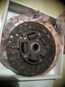

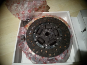

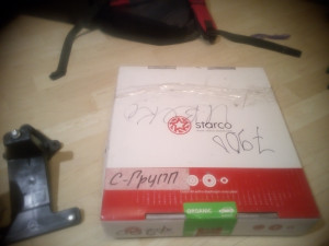

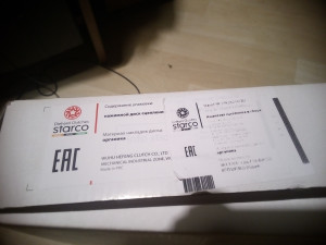

MonstrCD писал(а): Вопрос: этот диск подойдет (20-1878005-456 Диск сцепления ГАЗ-3302 Бизнес дв.Сummins ISF 2.8L (SACHS))
Да, подойдёт. Брал здесь: https://www.autodoc.ru/web/price/art/20 ... er612/GAZ/.
Вот пришло:Изображение
Ставил с родной корзиной LUK, взамен комплекта ТАЯ. Корзину нашёл в УАЗ центре.

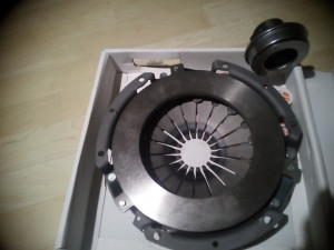

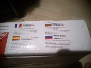

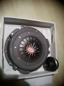

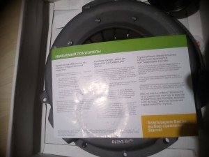

Сообщение Barakuda » Пт дек 15, 2017 02:34
Прочитал все 8 страниц и понял, что бы я не поставил, это как рулетка.
О себе могу сказать, что у меня пробег 150 тыс. км. и если не замена прокладки ГБЦ, и снятый с машины движок, я бы сцепление пока не стал бы менять.
Не то что оно как новое и уже немного подергивается на первой передаче, но пока не буксовало!
У меня еще не на одной машине сцепление 150 тысяч не ходило!
Поехал в "Южный порт" и нашел единственное там сцепления на Патриота с двигателем Iveco - Starco.
На днях буду ставить.
Обязательно напишу отзыв о сцеплении через некоторое время.

Barakuda
Сообщений: 979
Откуда: Москва Орехово
car: УАЗ Патриот Iveco F1A
Комплекты сцепления для IVECO F1A
Сообщение Barakuda » Пт дек 15, 2017 14:03
Надеюсь лет через 5-6 отпишусь о сцеплении. ;)

Сообщение patriot001 » Пт дек 15, 2017 18:13
А не было мысли просто заменить ведомый диск, а то и просто наклепать новые фрикционы, зачем корзину - то выкидывать?
Barakuda
Сообщений: 979
Сообщение Barakuda » Пт дек 15, 2017 18:56
Если это вопрос ко мне, то могу сказать следующее:
1. Эксплуатирую я машину порой далеко от цивилизации, где иногда на 300-400 км нет не одного магазина автозапчастей.
2. Возить с собой половину машины (зная, что какой-то узел уже на подходе) я не хочу, еле оборудование влезает, я лучше топлива больше возьму.
3. Я не автомеханник, конечно когда припрет, я отремонтируюсь. Но честно говоря без опыта и специальных инструментов, да ещё где нибудь в жопе земли и на морозе, ремонтировать машину я не хочу! gorim/// Работаю я геодезистом (карты мой хлеб) и только за этот год я на машине ездил 3 раза на дальняк - Надым, Новый Уренгой и Ханты-Мансийск, это в один конец 3500-4500 км плюс на объекте тысячи 2 накатаешь. Я уже поездку в отпуске в северную Карелию (2000км в одну сторону) воспринял, как легкий променад.
4. Ремонтируюсь я в автосервисе {{{{{// , в котором есть специальное оборудование, опыт и что не маловажно, гарантия на работы. Дешевле поменять узел в сборе, чем менять диск, потом корзину и затем выжимной. А на каждую операцию нужно потратить время и деньги. :sad-roulette:
patriot001
Сообщений: 839
Откуда: СФО
Поблагодарили: 79 раз
Сообщение patriot001 » Сб дек 16, 2017 15:50
Имхо,очень наивно полагать,что новая корзина Старко будет надежнее заводского Люка,корзина - вещь практически вечная,если нормально эксплуатировать автомобиль.
Barakuda
Сообщений: 979
Сообщение Barakuda » Сб дек 16, 2017 23:43
Корзина порядком изношена и сломано 2 пружины, так что однозначно замена.

На выходных заменил Лук на Старко. К сожалению, совсем не наивно такое полагать. У многих моих знакомых, наших коллеги "по цеху", начиналось дёргание, как у меня. Это проблема корзины и прижима ведомого диска лепестками. Внешне, всё отлично и выработки нет, лепестки на месте, а прижима нет. Причём диску ещё ходить и ходить, выжимной тоже ещё в норме. А менять приходится всё. Что я и сделал. Пока проблемы нет. От чего и какого стиля езды это зависит - вообще не ясно. У меня эксплуатация а/м 99% город асфальт, автомагистраль, 1-2% лес и то по дорожкам до грибов, ягод. :?
Сцепление поменяно 2й раз. Пробег 105 000 км.
