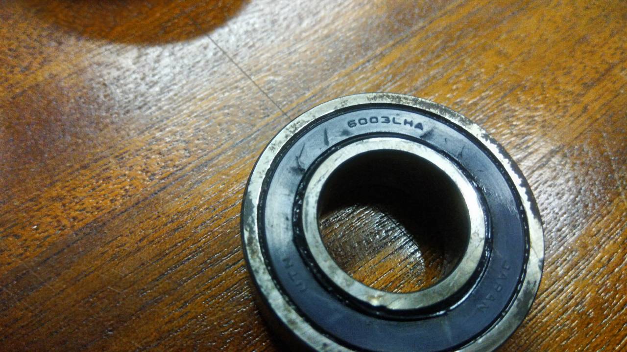

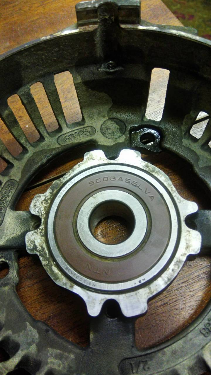

Генератор.
Сообщение андрей5151 » Вс мар 25, 2018 16:48
вдруг кому-то понадобится генератор ивеко бош 110а. подшипники у нас большой наружный sco3a55lha малый 6003lha всё фирмы ntn.щетки bosch br14-mo.
Отправлено спустя 10 минут 52 секунды:
вот

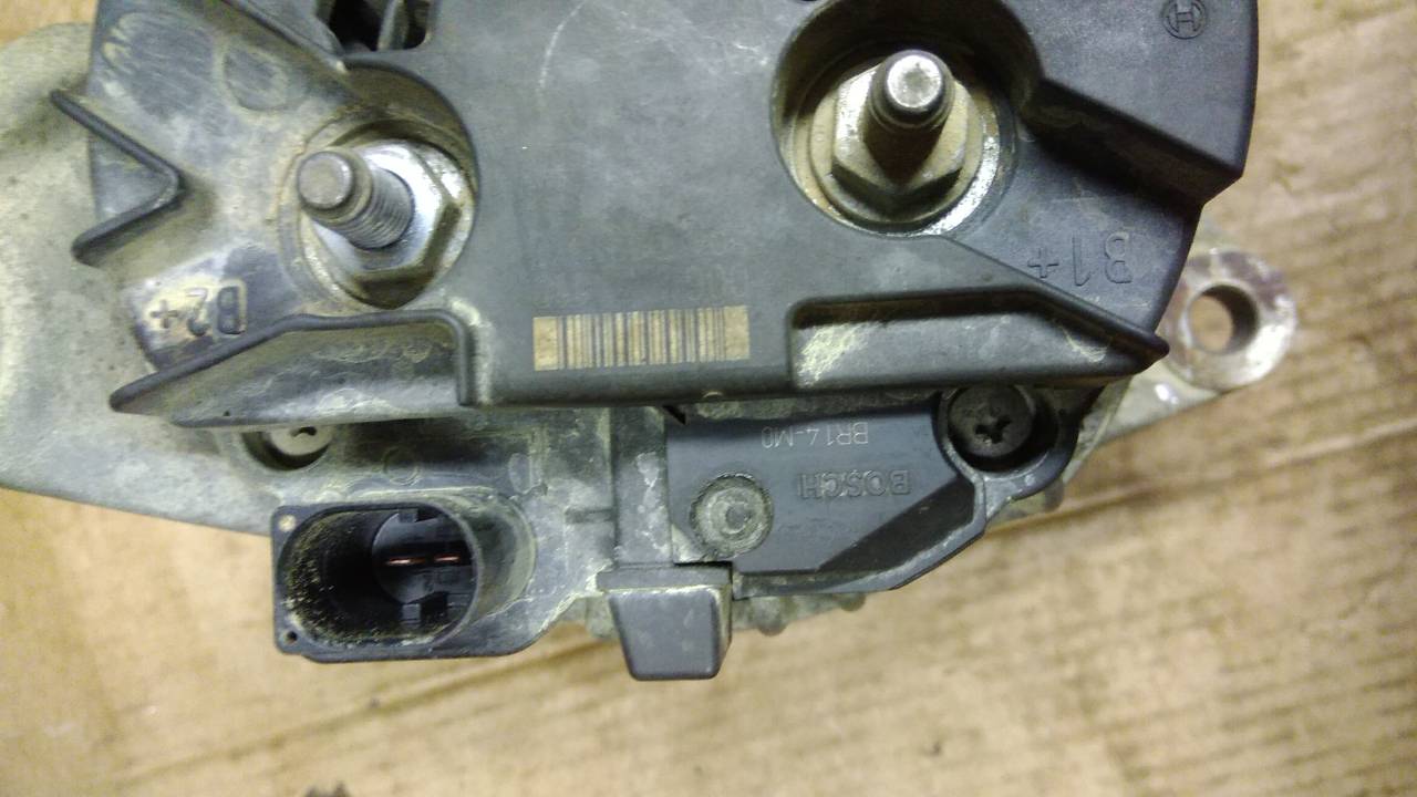

Генератор.
Сообщение Сергей Гол » Пт июн 14, 2019 22:17
У кого генератор как на фото Андрей 5151 выложил? Просьба гляньте куда провода , к кокому блдту.. У меня бошевский, но с одним болтом, и фишкой. К болту два провода красный и черный. У своего щетки стерлись. щетки если только перепаивать, реле найти не смог. да и износ уже порядочный, в общем нашел как на фото № 504009977, у меня № 504385133.
Нету разницы к какому....
