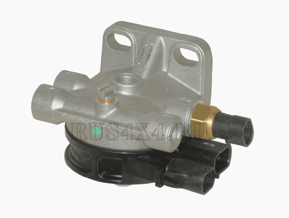

Не уверен, что пишу в правильную тему, но уже и не знаю, куда писать.
Не могу нигде на просторах интернета найти кронштейн фильтра тонкой очистки топлива в сборе с подогревом и датчиком, патриот 2011 года, двигатель Iveco F1A. Забег по местным магазинам и большей части интернет-магазинов дал огромное красивое ничего, данного кронштейна везде либо не в наличии, либо вообще в каталоге.
Подскажите, пожалуйста, где ещё поискать можно?
patriot001
Сообщений: 889
Откуда: СФО
Информация по Iveco f1a
Сообщение patriot001 » Чт апр 21, 2022 07:21
Вам он для чего? Я такой приобрел на клубной барахолке, пару лет назад, и поставил в качестве "улучшайзинга", вместо фгот,который , как оказалось, нифига не фильтрует. Прикрутил туда здоровенный фтот , от грузовика DAF,а штатный фгот подключил на перекачку,там он полезнее будет.
