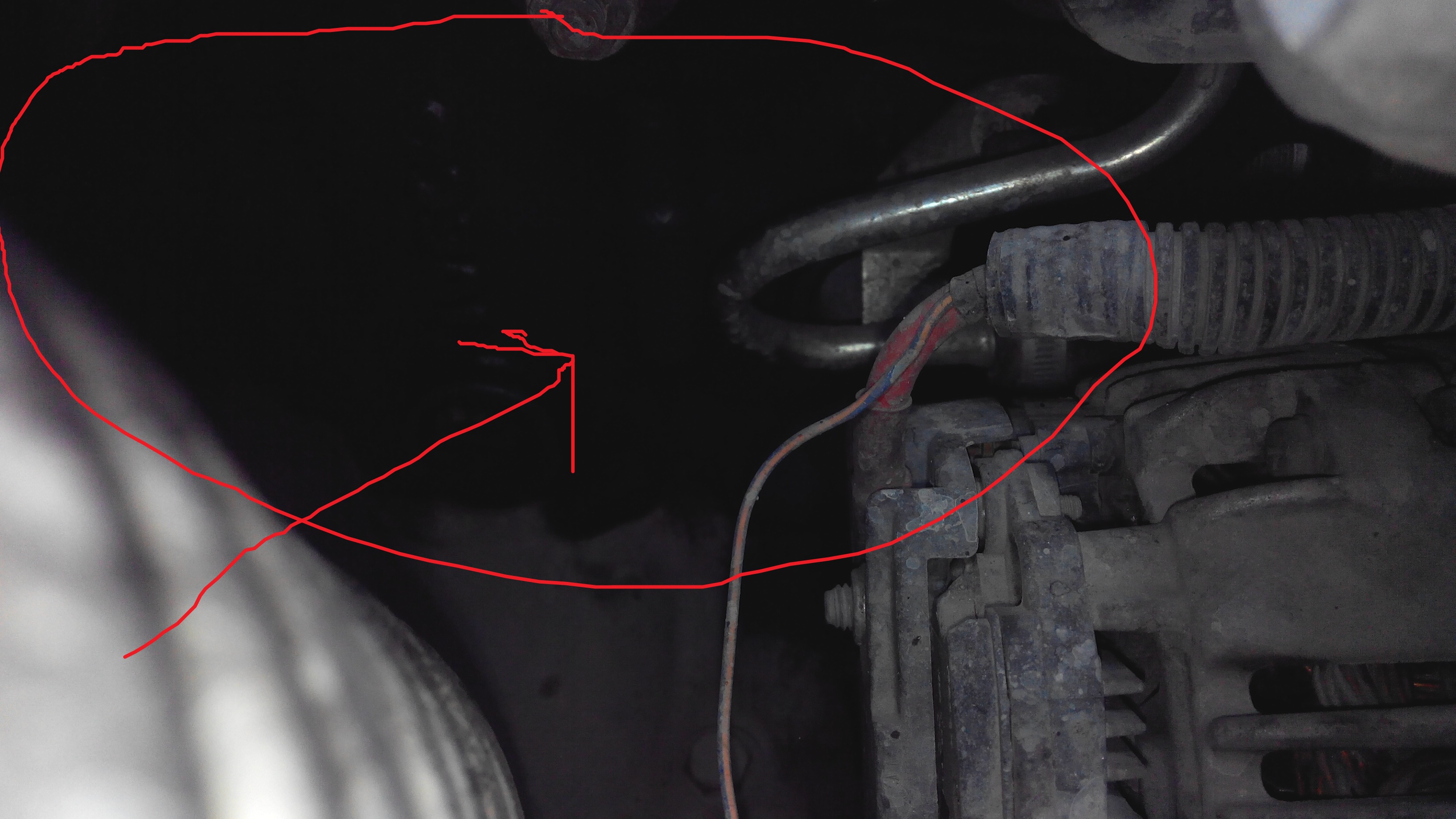

forvard
Сообщений: 13
Зарегистрирован: Вс фев 26, 2017 19:01
Двигатель iveco F1A
Сообщение forvard » Пн ноя 20, 2017 22:32
Там где кругом отмечено там заметно масло, а по стрелке оно уходит по блоку под коллектор.
Сергей Гол
Сообщений: 158
Зарегистрирован: Вс мар 05, 2017 07:26
Откуда: Архангельская область
Двигатель iveco F1A
Сообщение Сергей Гол » Вт ноя 21, 2017 13:02
Лучше бы конечно фото своего без крышки скинул.А так Возможно из под шпильки гонит
Сергей Гол
Сообщений: 158
Двигатель iveco F1A
Сообщение Сергей Гол » Вт ноя 21, 2017 19:17
И еще , пробег какой.? Если подходящий, лучше ремень грм проверить, попадание масла на него, да еще зимой может печально закончится. Можно конечно шкив коленвала снять, но полной картины есть масло на ремне или сухо не узнать. Да и нет страшно ее снимать.
forvard
Сообщений: 13
Двигатель iveco F1A
Сообщение forvard » Вт ноя 21, 2017 20:08
Пробег 122 т.км. Как раз вопрос, а крышку ремня ГРМ снять можно только если все снимать: вентилятор, шкив коленвала и т.д. ? И еще вопрос если все-таки сальник респредвала сменитиь его можно без снятия ремня ГРМ или все делать как при замене ремня ГРМ, только еще шкив рспредвала откручивать ?
Отправлено спустя 13 минут 22 секунды:
Отправлено спустя 2 минуты 6 секунд:
На первом фото плохо видно, темным пятном в круге как раз масло под коллектором. На втором фото в этом месте мокнет, появляется масло.
