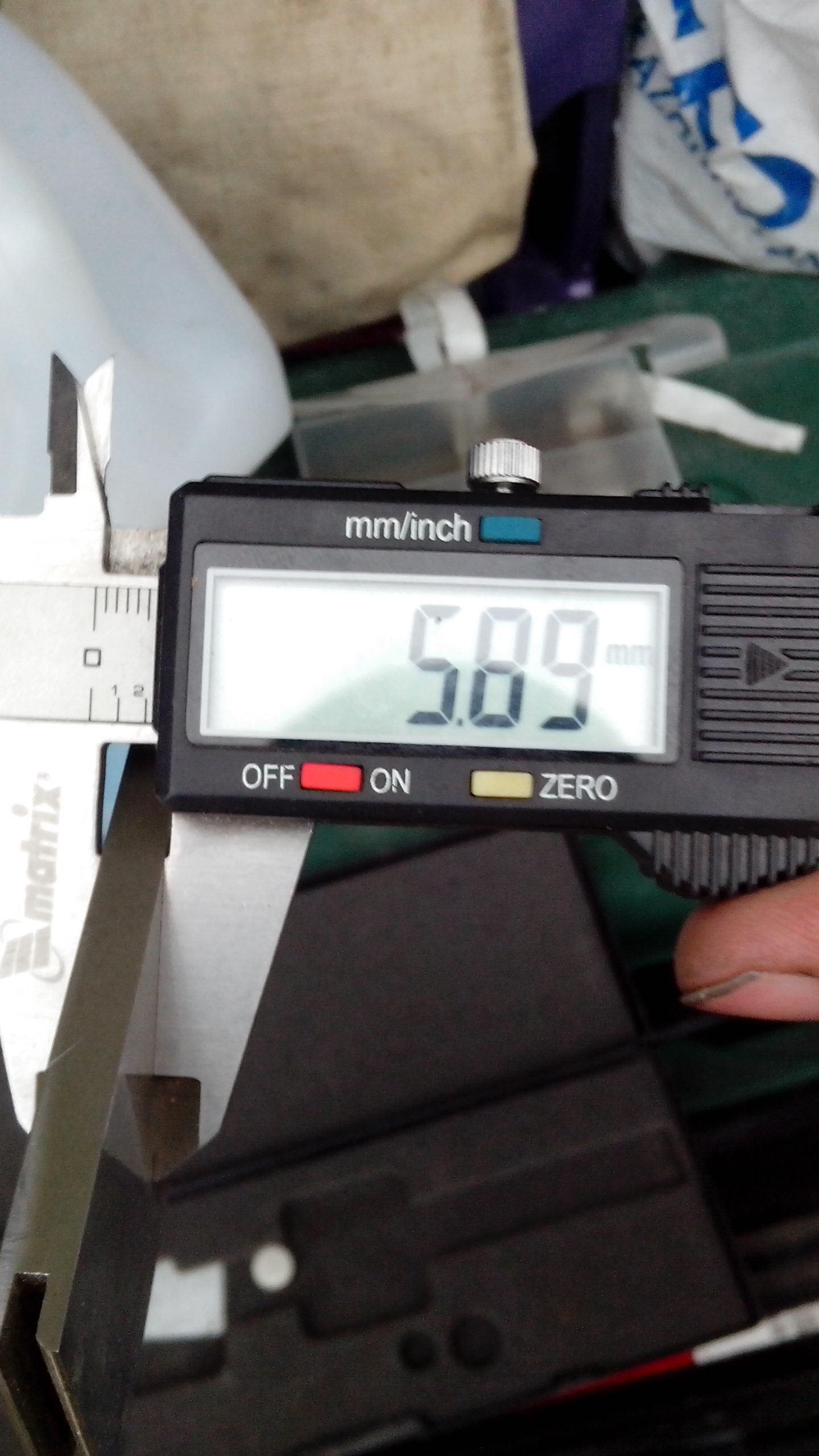

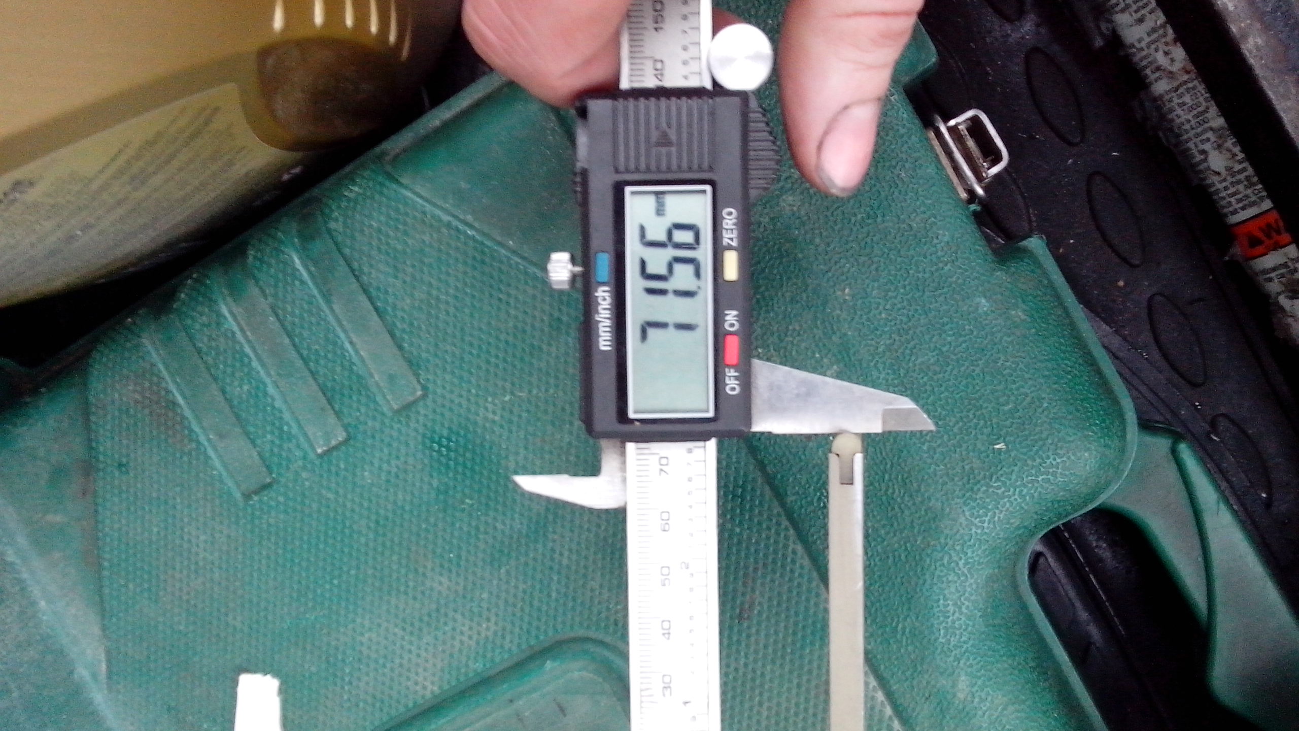

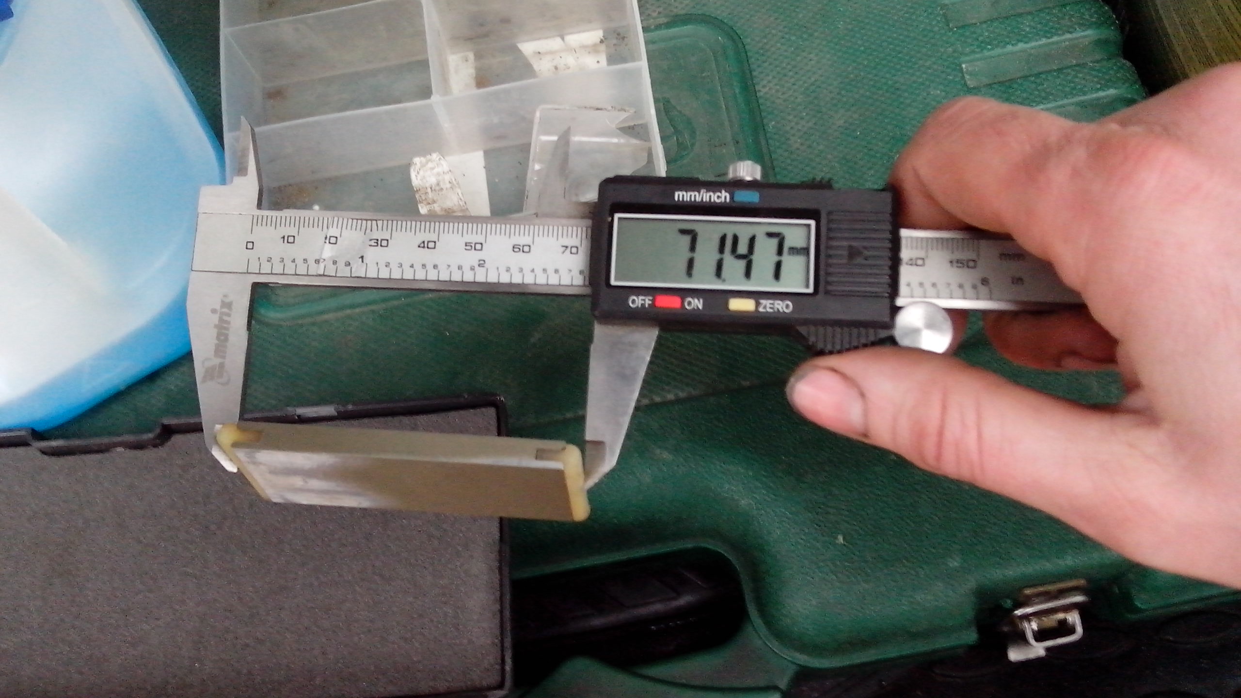

У меня длина штатной лопатки 71.8, а вашей - 71,0 мм. Вот почему она болтается. А не брак ли у меня? Или первые партии были короче?Nikolaev Nikolay писал(а): Ещё отливок корпуса двух видов встречал у них разные индексы, но в чем конкретно отличаются не понятно может и овалом. Так как производство массовое лопатку делают строго в минус так как есть ещё вставки и они если что скомпенсируют а вот если будет в плюс будет износ и естественно никто десятки ловить не будет.

Там зазор заполнится маслом против законов физики и погрешностью в 0,5-0,8 мм можно принебречь. Не переживайте, наличие патента, это +10 к надежности ГРМ и +20 к ресурсу лампочек в стоп сигнале.
А если без шуток, Николай при штучном производстве такие ляпы это уже не серьезно.

Вы как измеряли и чем?! Если вы измеряли штангельциркулем то имейте ввиду, что часть радиуса сработана на проточку канавки, измерять надо точно по вершине перегиба. Прессформа одна и таже. Просто наверно сняли чуть больше. Это не брак носос работать будет но меньше будет захват угла это уже вторые порядки производительности. Болтаться не будет.rusich писал(а):У меня длина штатной лопатки 71.8, а вашей - 71,0 мм. Вот почему она болтается. А не брак ли у меня? Или первые партии были короче?Nikolaev Nikolay писал(а): Ещё отливок корпуса двух видов встречал у них разные индексы, но в чем конкретно отличаются не понятно может и овалом. Так как производство массовое лопатку делают строго в минус так как есть ещё вставки и они если что скомпенсируют а вот если будет в плюс будет износ и естественно никто десятки ловить не будет.
У цельной у некоторых людей встаёт без доработок некоторым приходится подшлифовывать. Я думаю разные корпуса.
Интересно как найти где льют. Кто то же их делает. Нашёл предприятие в нижнем Новгороде что молчат как партизаны.
Я могу вам выслать из новой партии если хотите заменить. Но честно говоря смысла не вижу.
