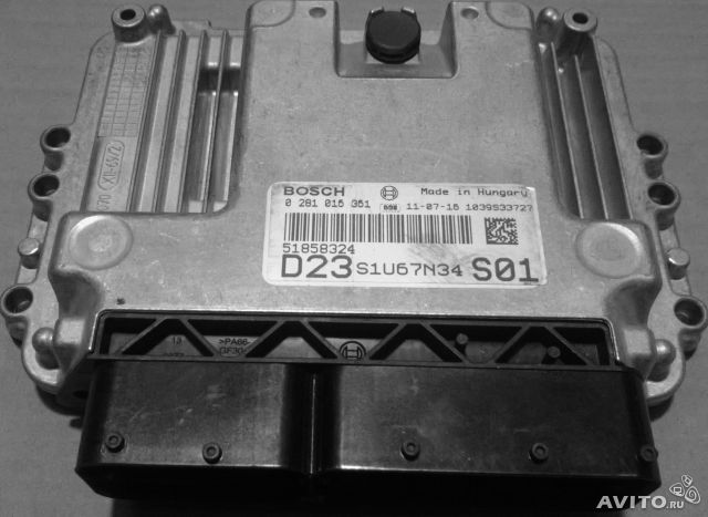

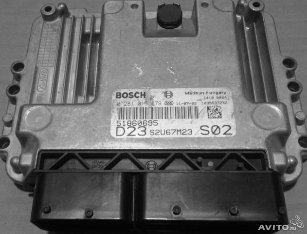

Сообщение kuchina » Вт окт 25, 2016 23:45
мужики ивеководцы подскажите в чем отличие блоков
блок ивеко2.jpg (44.35 КБ) 7155 просмотров
блок ивеко1.jpg (43.33 КБ) 7155 просмотров
Sergey 326
Сообщений: 742
Двигатель iveco F1A
Сообщение Sergey 326 » Вс окт 30, 2016 21:20
Чем отличаются не подскажу. Могу только глянуть маркировку на родном ( 2008г ) и приобретенном у дилера в 2014 году ( выпуск 2012г ). Оба подходят.
kuchina
Сообщений: 272
Двигатель iveco F1A
Сообщение kuchina » Пн окт 31, 2016 18:41
Sergey 326 писал(а): Чем отличаются не подскажу. Могу только глянуть маркировку на родном ( 2008г ) и приобретенном у дилера в 2014 году ( выпуск 2012г ). Оба подходят.
спасибо. у вас какой родной какой S01 или S02? и какой купили .
