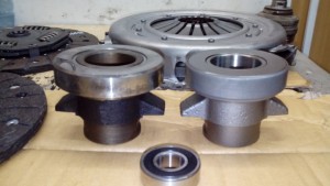

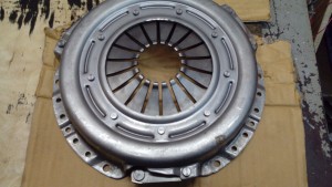

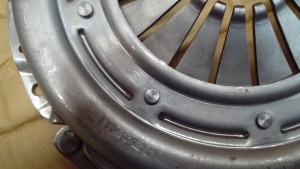

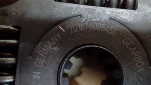

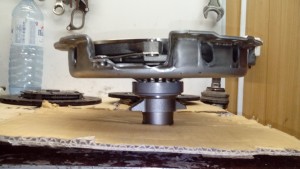

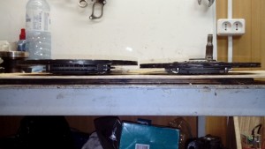

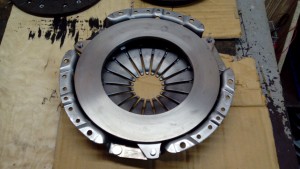

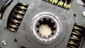

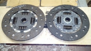

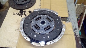

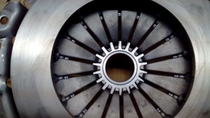

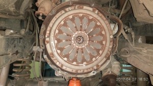

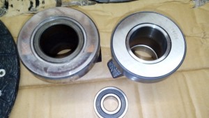

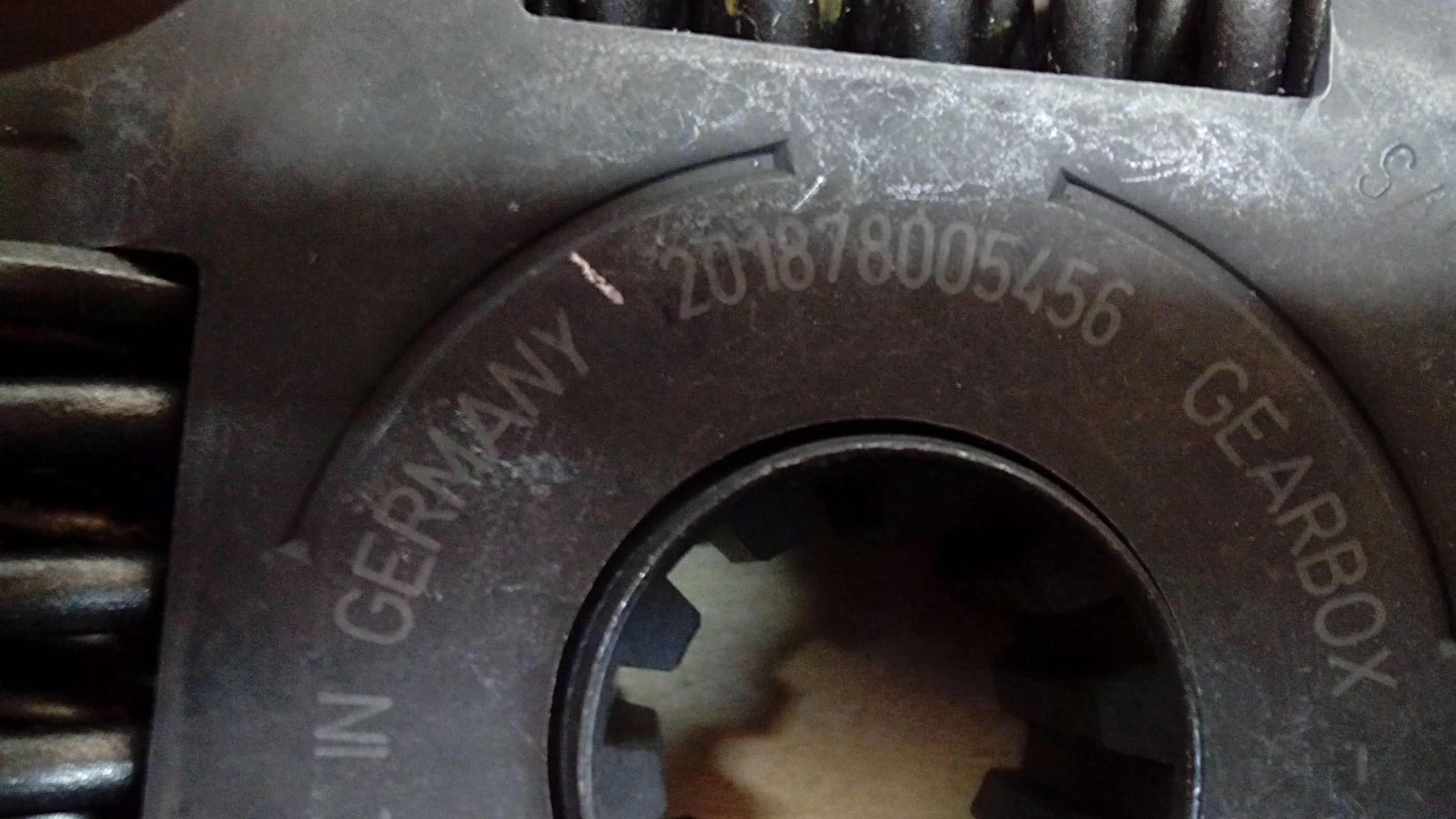

Обещаные фото сцепы,выжимные и опорный203,слева на змз корзину справа накорзину сач
Теперь ведомые,слева сач справа -наш люк в таком же порядке смотрим по высоте внутреней части чтоб было видно номера,это сач это люк теперь корзина сач от камминс номер у нее только такой люковский ведомыйидеально подходит к сачевской корзине у этой корзины гглубина больше чем у нашей змз,но пойдет только с выжимным тая-трофи 74606- герман

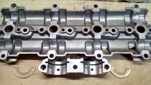

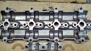

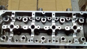

фото треснувшей головки на предмет состояния шеек Р.В.,пробег головки 80000км масло кастрол с-3.
- Mindros
- Сообщений: 120
- Зарегистрирован: Вт ноя 17, 2015 09:58
- Откуда: Новопеределкино
- Благодарил (а): 3 раза
Для такого пробега, я считаю даже очень чисто.
Может масло для дизелей все же не "желтит" двигатель как для бензина.
- Сообщений: 3603
- Поблагодарили: 398 раз
- герман
- Сообщений: 186
- Зарегистрирован: Чт мар 16, 2017 18:33
- Откуда: янао
- Машина: змз-51432
- Благодарил (а): 4 раза
- Поблагодарили: 23 раза
Износа на полукольцах нет есть отметины оттого,что их прижимало с силой по направлению к передней крышке ,Полукольца сравнивал с новыми штангелем ,одинаково,Прибором люфт не замерял.
- Сообщений: 3603
это хорошо, еще одной проблемой в грм, по сранению с бензинкой меньше. Там эти полукольца изнашиваются достаточно быстро.

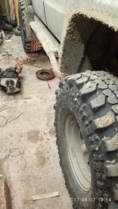

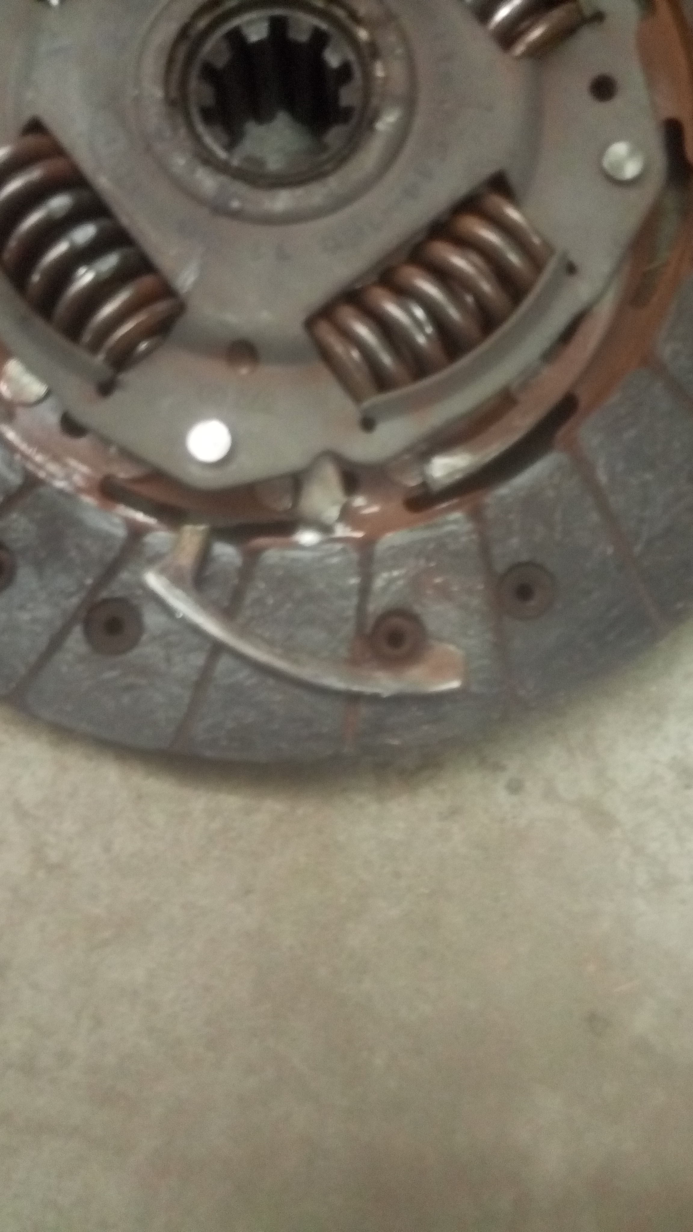

Диск развалился, 36е симексы всё сворачивают!Но зато как едут!

Раздатка штатная, понижение 2.56 помоему. 36 дюймов считаю оптимальный размер для Патриота, меньше не едет, больше уже перебор!Много нужно переделывать. Не вижу смысла, хочешь больше, купи Ратибор и наслаждайся!А так немного лифтанул кузов, немного подвеску, усиленные полуоси, 36е булки и в бой!Всё остальное, неповерите, штатное!Ещё хотелось бы главные пары поменять, но 50т.р. за четыре шестерёнки..... жаба давит барыг кормить!

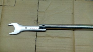

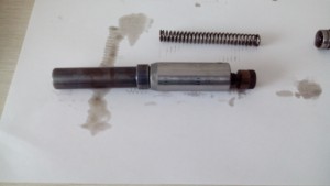

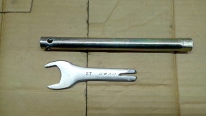

С Праздником Вас, коллеги,хочу поделится с начинающими,из тех,кто предпочитает Сам чинить свой двигатель.Если вдруг вам понадобится снимать крышку ГБЦ,для замены ГРМ,или регулировки зажигания,то не нужно извлекать форсунки.При помощи такого СПЕЦ ключа на 29мм
так его можно усилить отсоединяем фитинги обратки,топливопроводы высокого давления ,электроразьемы,и этим ключем ослабляем прижимную гайку электромагнита в верхней части форсунки и поворачиваем его на 90 градусов против часовой стрелки.и так с остальными тремя,и легко снимаем крышку.Ключ изготовил из обычного рожкового ключа и малннькой болгарки минут за 40.- герман

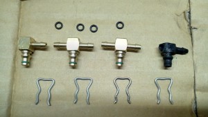

Случилось так,что я имел неосторожность поломать фитинг обратки на первой форсе,и где только не искал,изьездил все СТО,авторазборки-голяк.В инэте у перекупов Моссковских от 3-5 раз моржа,нашел здесь OMS-spb.ru вот такие.
Были в наличии на складе выслали почтой за 5 дней.- Barguzin
- Сообщений: 239
- Зарегистрирован: Вт ноя 17, 2015 03:49
- Откуда: Сахалин
- Поблагодарили: 10 раз
На фото ключ на 27, расточен? Электромагниту голову не свернешь такими действиями? Давно хочу у себя заменить прокладки под крышкой, но гемор при снятие форсунок меня останавливает.герман писал(а): С Праздником Вас, коллеги,хочу поделится с начинающими,из тех,кто предпочитает Сам чинить свой двигатель.Если вдруг вам понадобится снимать крышку ГБЦ,для замены ГРМ,или регулировки зажигания,то не нужно извлекать форсунки.При помощи такого СПЕЦ ключа на 29ммIMG_20170409_085812_1.jpg так его можно усилитьIMG_20170409_085839_1.jpg отсоединяем фитинги обратки,топливопроводы высокого давления ,электроразьемы,и этим ключем ослабляем прижимную гайку электромагнита в верхней части форсунки и поворачиваем его на 90 градусов против часовой стрелки.и так с остальными тремя,и легко снимаем крышку.Ключ изготовил из обычного рожкового ключа и малннькой болгарки минут за 40.
- герман
- Сообщений: 186
- Откуда: янао
- Машина: змз-51432
Рожковый ключ на 27 расточен на29, ничего не свернет,я уже два раза так снимал крышку,форсунки сухие ,когда крышку поставите обратно,,электромагнит ставите в начальное положение и затягеваете,,при снятии крышки откручиваете ,пока не начнет проворачиватся,лишнего не надо.
- tarpol.727
- Сообщений: 40
- Зарегистрирован: Сб май 03, 2014 08:23
- Откуда: Комсомольск-на-Амуре
- Поблагодарили: 4 раза
обычным разводным ключом откручиваются эти магниты, я их совсем откручиваю, чтобы снять форсунки. Просто у меня съёмник для форсунок такой, ударный, накручивается вместо электромагнитов

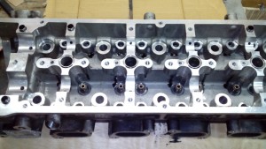

Ранее при обсуждении эксплуатации двигателя,писали,что нужно вынимать форсы,чтобы их помазать медной смазкой от прикипания,но без необходимости этого делать не обязательно, но уж если сняли, обязательно почистить распылители снаружи,я делал так,брызгала спреем для чистки корбюраторов на распылитель,минуты через две протирал чистой ветошью, ,можно процедуру повторить 2-3 раза.но мазал от прилипания графикой,графитный порошек и чуть моторного масла.
Отправлено спустя 5 минут 54 секунды:
Разводным ключем можно,тогда в помощь еще понадобится ненормативная лексика,и намного больше времени,и в подарок зализаные кое где грани гаек.

Все же наверное не совсем так. Сцепление же развалилось - стало быть, нагрузки совсем не расчетные. Что будете ставить вместо? Что-то выбора вроде нет нифига. Вот только недавно про это говорили, есть Люк какой-то дешманский, и есть Люк правильный - но его больше нет в природе. Раз нормальный Люк развалился, то дешманский тоже наверное ходить не будет? Сакс тоже говорят не айс для дизеля?tarpol.727 писал(а):Раздатка штатная, понижение 2.56 помоему. 36 дюймов считаю оптимальный размер для Патриота... немного лифтанул кузов, немного подвеску, усиленные полуоси, 36е булки и в бой!
И потом, есть расчетные моменты и для коробки, и для раздатки, и для всего остального. Патр и прочие мостовые машины прощает многое, но чтобы 36(!) дюймов?
- tarpol.727
- Сообщений: 40
Моему Патриоту 3.5 года и 80т.км пробега, из них 2.5 года и больше 60т.км на 36х симексах (зимой 35й нанканг)Эксплуатация очень жесткая, прцентов восемьдесят бездор. За это время в заднем мосту свернул три штатные полуоси, штатный диф, две блокировки “Спрут”!Сейчас стоят полуоси и Блокка от ИжТехно, тыщ 15км полёт нормальный(рекомендую)!И за всё это время заменить один диск сцепления и опорный подшипник первичного вала (тот, что в маховике!Я думаю, что это очень даже не плохо!А снять нагрузку с агрегатов можно, даже нужно!Но как я писал уже выше, кормить барыг жаба давит!50т.р. за четыре шестерёнки!!!Но, увеличится нагрузка на полуоси и диф. Так, что палка о двух концах!Буду ездить на штатных парах, движка хватает, коробка с раздаткой выдерживают. А диск поставил фирмы Метал Парт, будем посмотреть, на сколько его хватит.
Отправлено спустя 11 минут 22 секунды:
диск такой

Да, круто. Классно. Классно!!!tarpol.727 писал(а):Моему Патриоту 3.5 года и 80т.км пробега, из них 2.5 года и больше 60т.км на 36х симексах (зимой 35й нанканг)Эксплуатация очень жесткая, прцентов восемьдесят бездор. За это время в заднем мосту свернул три штатные полуоси, штатный диф, две блокировки “Спрут”!Сейчас стоят полуоси и Блокка от ИжТехно, тыщ 15км полёт нормальный(рекомендую)!И за всё это время заменить один диск сцепления и опорный подшипник первичного вала (тот, что в маховике!Я думаю, что это очень даже не плохо!
При таком раскладе - да, конечно неплохо. Получается, китайской цепной раздатке - зачет надо ставить...
Спасибо за инфу о диске.
У вас нет БЖ? Просто в голове не укладывается - как Вам удалось вкатить 36-е лапти? Сколько по итогу лифт кузова и сколько подвески, что еще пришлось переделать... Есть в разделе БЖ одна машина, там 35 колеса, но человек менял мосты на редукторные от Барса...

Бортжурнал не веду, переделок минимум, лифт подвески 10см, кузова 7.5см, передний мост сдвинут вперёд на 3см, и всё. С кастором вообще не заморачивался, он у меня в обратную сторону на два градуса завален, рулится нормально. Ну само собой усиленные полуоси и жосткая блокировка в задний мост. Передний без переделок, кроме шкворней, у меня подшипники. Двигатель штатный, не чипованый, не форсированный, сток короче. Насчет БЖ, у друга зажигалка тоже на 36х, он ведет БЖ на Драйве, у него лифт на пару сантов меньше, мож что пригодится!

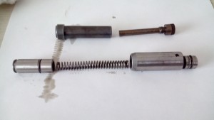

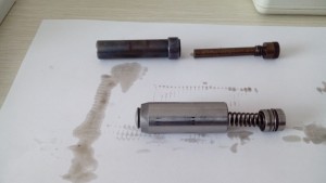

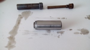

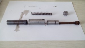

Машина июль 2012.Я думаю влияет режим эксплуатации,я люблю крутить двигатель,в натяг не езжу,это не трактор,больше инерции,меньше скручивающих нагрузок на вал.Имхо!!!
- Сообщений: 3603
у меня эрлинг подбегает по болтам
Отправлено спустя 6 минут 41 секунду:

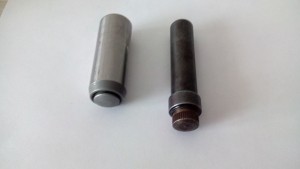

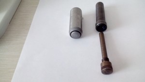

пробки на заводе не кернят. Эти следы, как оказалось появляются еще до их установки в двигатель.
Как я понял, после изготовления юбку пробки развальцовывают, дабы при ее установке получилось так чтобы она шла в натяг по цилиндру отверстия в кв. Могу ошибаться. Но видел в продаже пробки с двумя видами засечек и чистые совсем. ХЗ конечно где истина, но разница в замере есть.
Вот я и думаю, что эта развальцовка должна выполнять роль самоконрящегося натяга.
Раньше я думал, что засечки, это следы кернения разверткой уже после установки, я ошибался.

Для тех кто использует гидронатяжители,есть в продаже вот такое зарядное устройство
прижимаете зарядное к переднему торцу корпуса Г,Н,и толкаете вставленый шток до щелчка- герман

Заодно проверил фазы, за восемдесят тыщ км первый раз, сверло на 5.8мм влетает в оба распредвала, я думаю норма.
