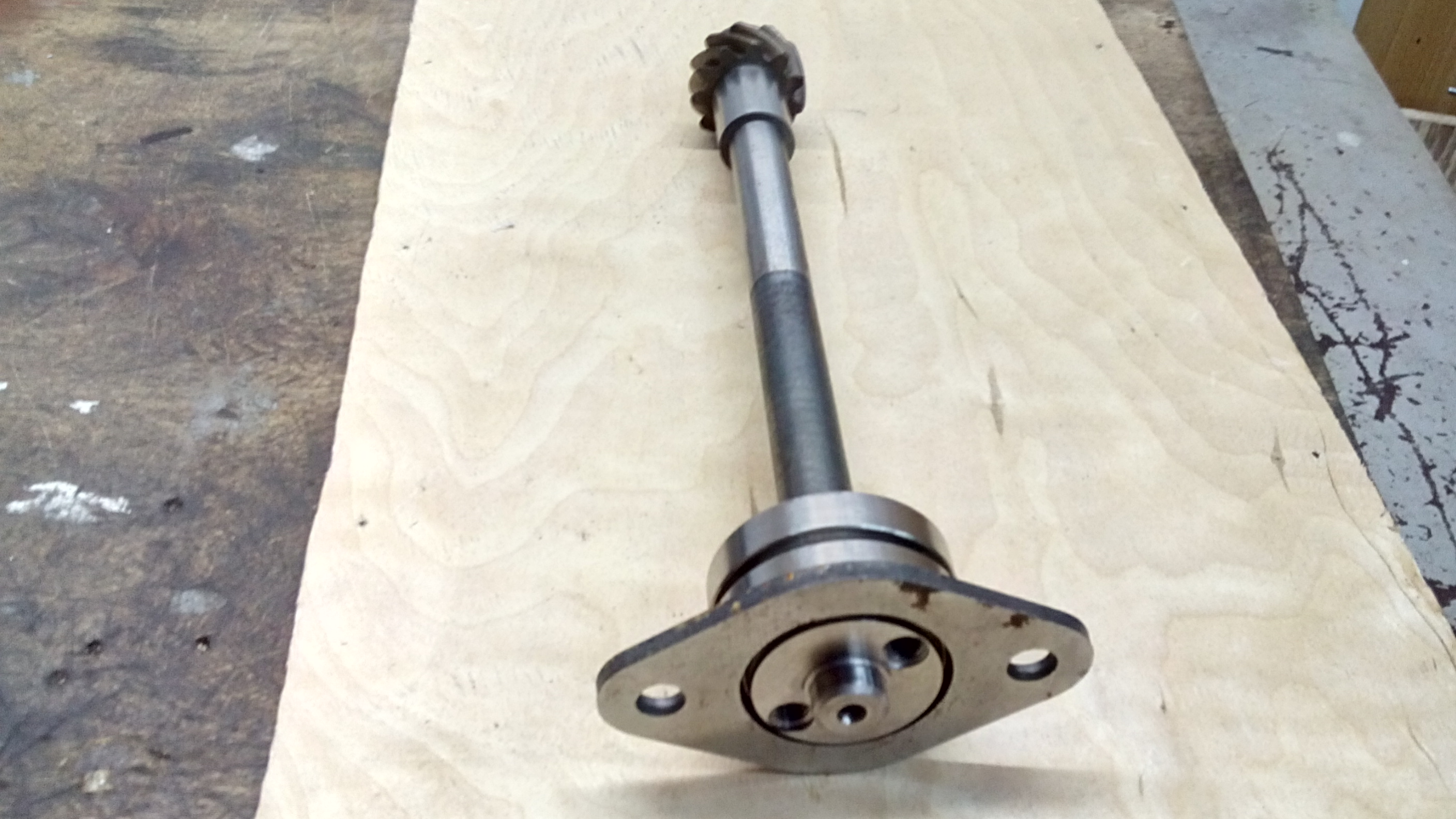

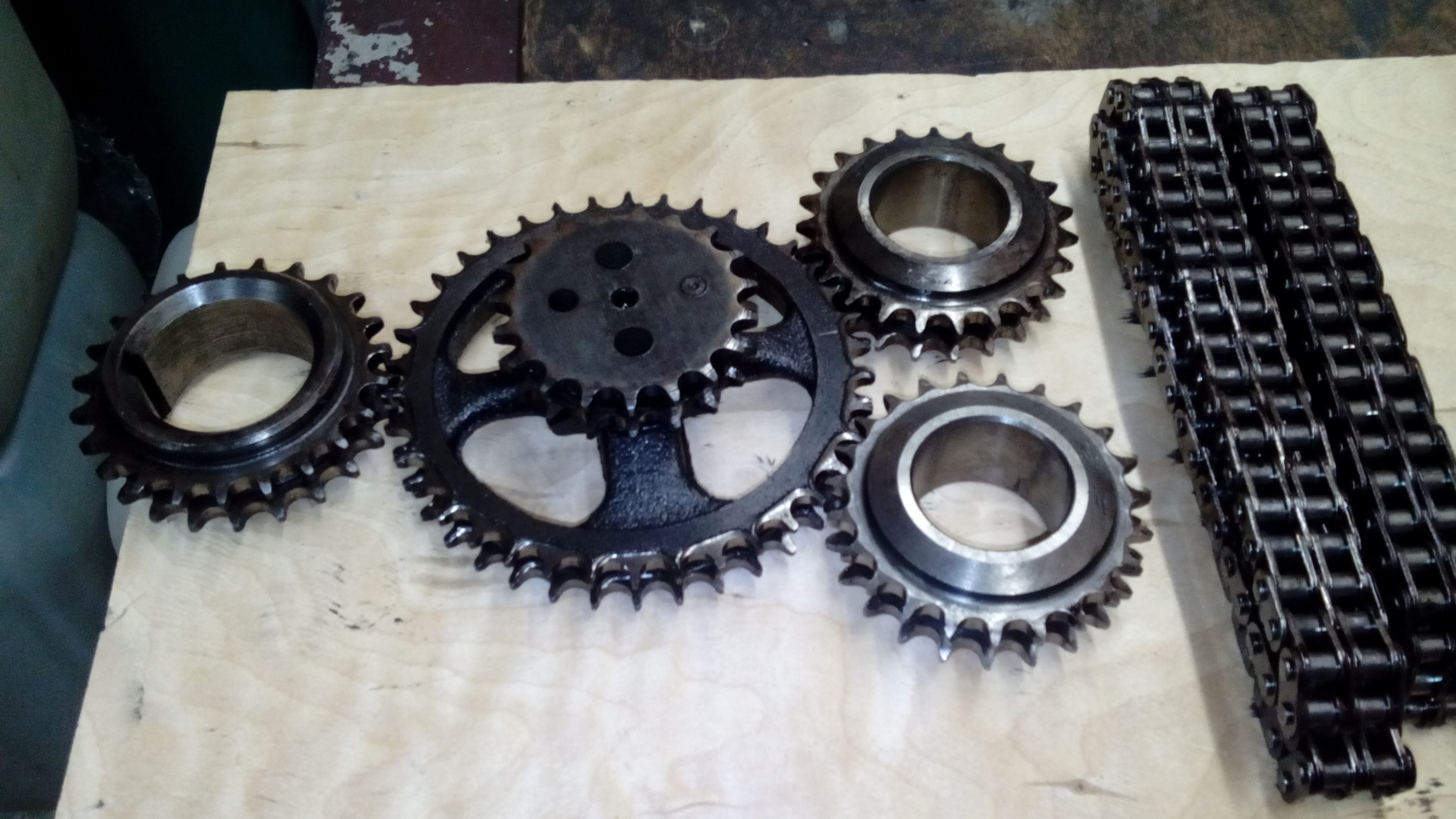

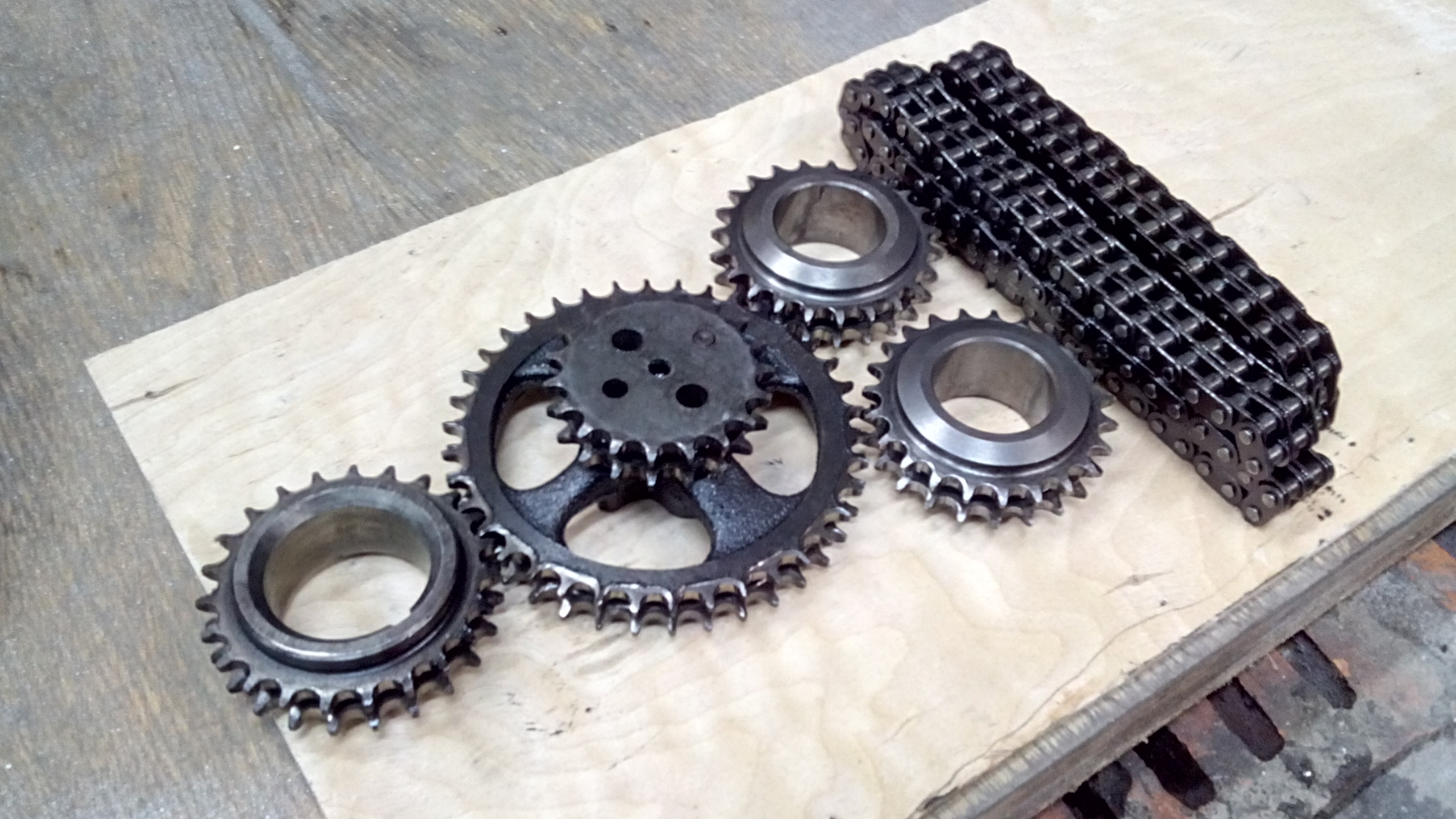

И так ,уважаемый Иван ,вникните в проблему,всю эту нагрузку принимает на себя-1.звездочка впускного р.в.2.звезда коленвала,ну,и,естественно звезды натяжиьелей,какое то время мы можем так ездить ,но сколько,вот в чем вопрос ,я уже проездил с таким косяком 8000км в режиме газ в пол,было пару раз цокот из под копыт,но после остановки двигаа и повторного запуска -просто шелест-швейцарские часы .
Сообщений: 3603
Сообщение Иван Шмит » Вт мар 28, 2017 16:57
вал торцуется, но это если люфт не такой бешеный, надо смотреть.
Рассуждать о нагрузках не стану. Люфты валов рвут цепи как тряпки. Двухрядка многое прощает, но цокот это уже серьезный намек.
Тут дело личное опять же. Но по цепям и люфтам не лишним будет изучить опыт братьев на зажигалках, их нежная цепочка свистанула бы уже давно.
И думаю, такой люфт на таком пробеге назвать обычным никак нельзя. Опять же стоит искать причины. Что с маслом, фильтрами и периодичностью замены, что с давлением масла?

Я вот так ДУУмаю,не могло ли ето привести к поломке верхнего натяжителя ?
Сообщений: 3603
Сообщение Иван Шмит » Вт мар 28, 2017 17:05
герман писал(а): Я вот так ДУУмаю,не могло ли ето привести к поломке верхнего натяжителя ?
все связано. А что с натяжителем конкретно случилось?

Верхний отломился ,появился звук,как от бопгарки ,его развернуло ,цепь его пилила,пока не заглушил двигатель,потом пернборка ГРМ,гидроопоры и рокера не пострадали ,цепь не скокнула.
Сообщений: 3603
Сообщение Иван Шмит » Вт мар 28, 2017 17:28
фоток нет двигателя при разборке, лакообразования после кастрола нет?
Режим эксплатации значение конечно имеет, но и так можно если готовить к этому.
Что с давлением?
Я так не езжу на патриоте.
По рычагу понял. Не соосность при люфте этому и поспособствовала.

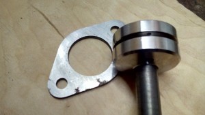

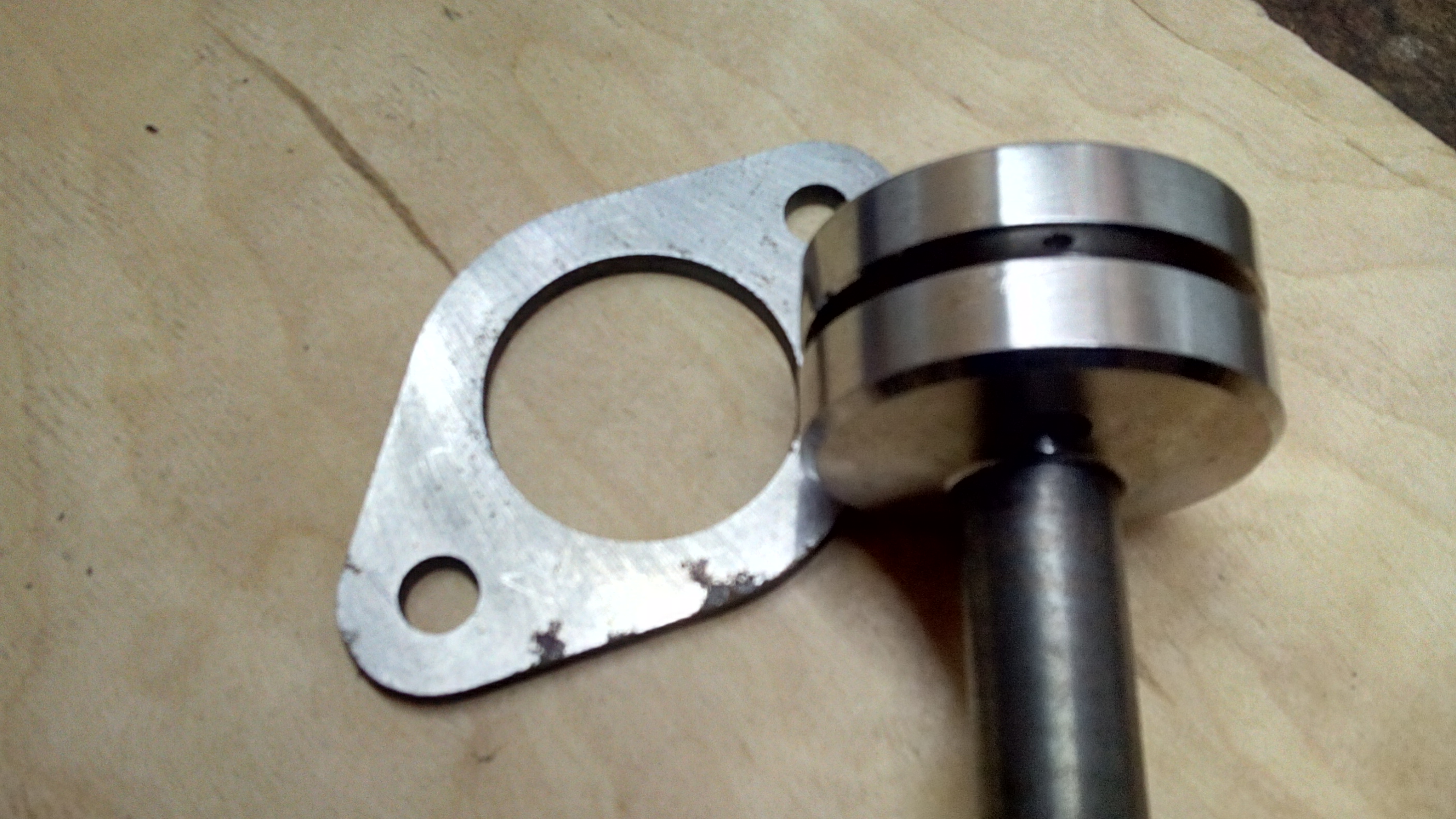

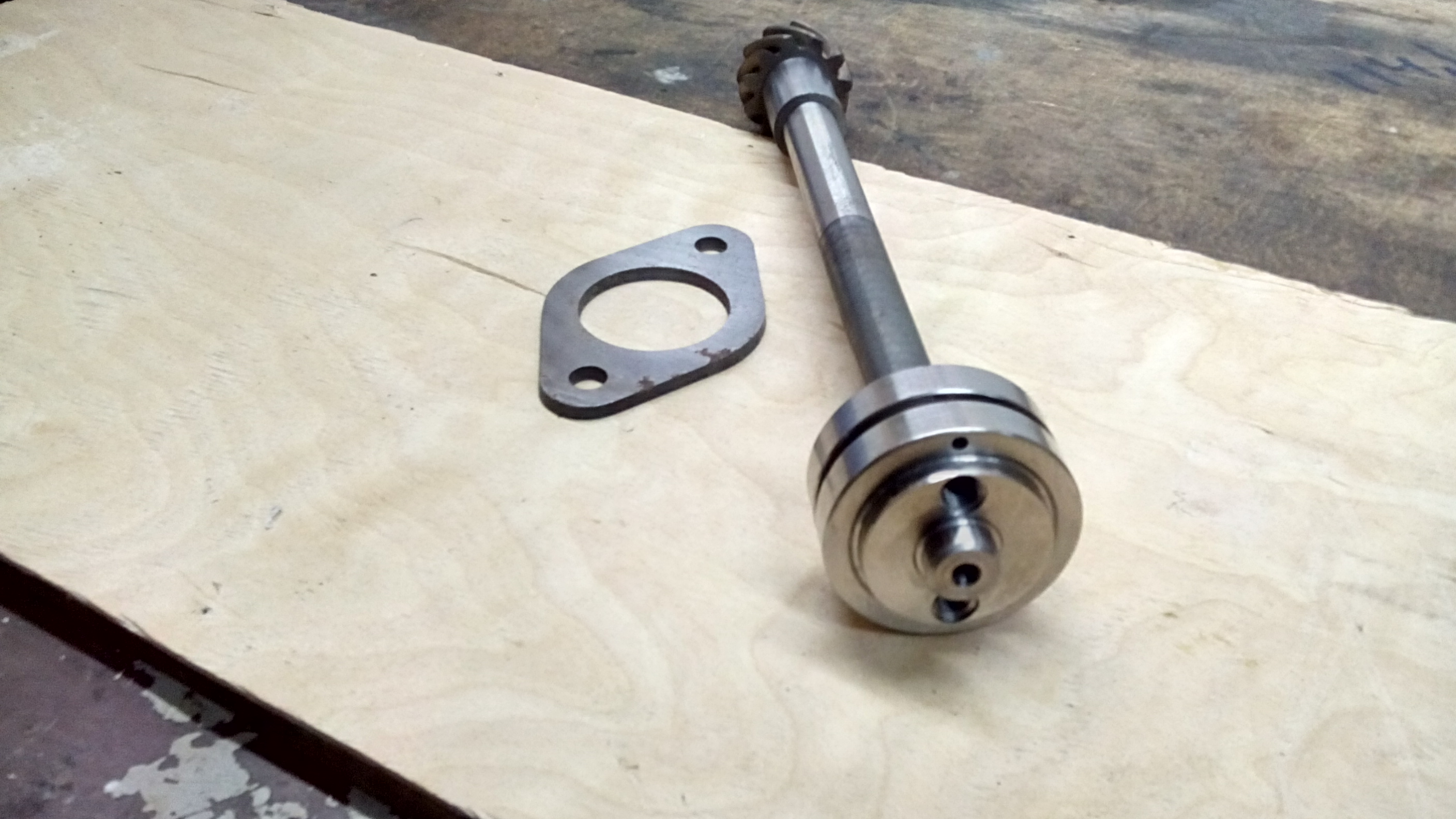

На наших промвалах,внутри большой шейки, на всех есть масляный канал для подвода масла к торцевой трущейся части? Может ли стоять вал без канала? Одна из вероятных гепотиз продольного люфта.Через месяц буду вскрывать лобовину,вал уже купил,он с каналом,фото промвала выложу позже.
Сообщений: 3603
Сообщение Иван Шмит » Ср мар 29, 2017 21:04
к валу еще нужны втулки и развертка, это если в идеале.
А вообще я бы сначала вскрыл на осмотр. Зная о таком большом люфте ездить бы не стал.
Но это на всякий имхо.
Люфт промвала свойственен всему 406му семейству, но про 10мм еще не слышал никогда.
Будете вскрывать, обязательно по возможности сделайте фотографии вала и пластины.
Параллельно кстати сразу стоит проверить рв и кв и их полукольца.

Радиальный люфт отсутствовал,может,обойдусь,без замены втулок,насчет упорной пластины,читал,что они производятся в китае,методом прессования смеси металического порошка,может быть такое?Может поэтому они быстро стираются.
Nikolaev Nikolay
Сообщений: 278
Сообщение Nikolaev Nikolay » Чт мар 30, 2017 09:46
герман писал(а): Похож,если нет сюрприза с завода,этот под лепестковую корзину,у нас должна стоять лепесткоая с завода.
Отправлено спустя 15 минут 52 секунды:
Иван Шмит писал(а): к валу еще нужны втулки и развертка, это если в идеале.

у фланца- пластины, толщины 10 мм то нет. Изнашивается вал.
Из бронзы эту пластину еще ставят, может она к валу лучше будет относится. Но не у всех же такой люфт есть...

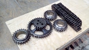

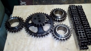

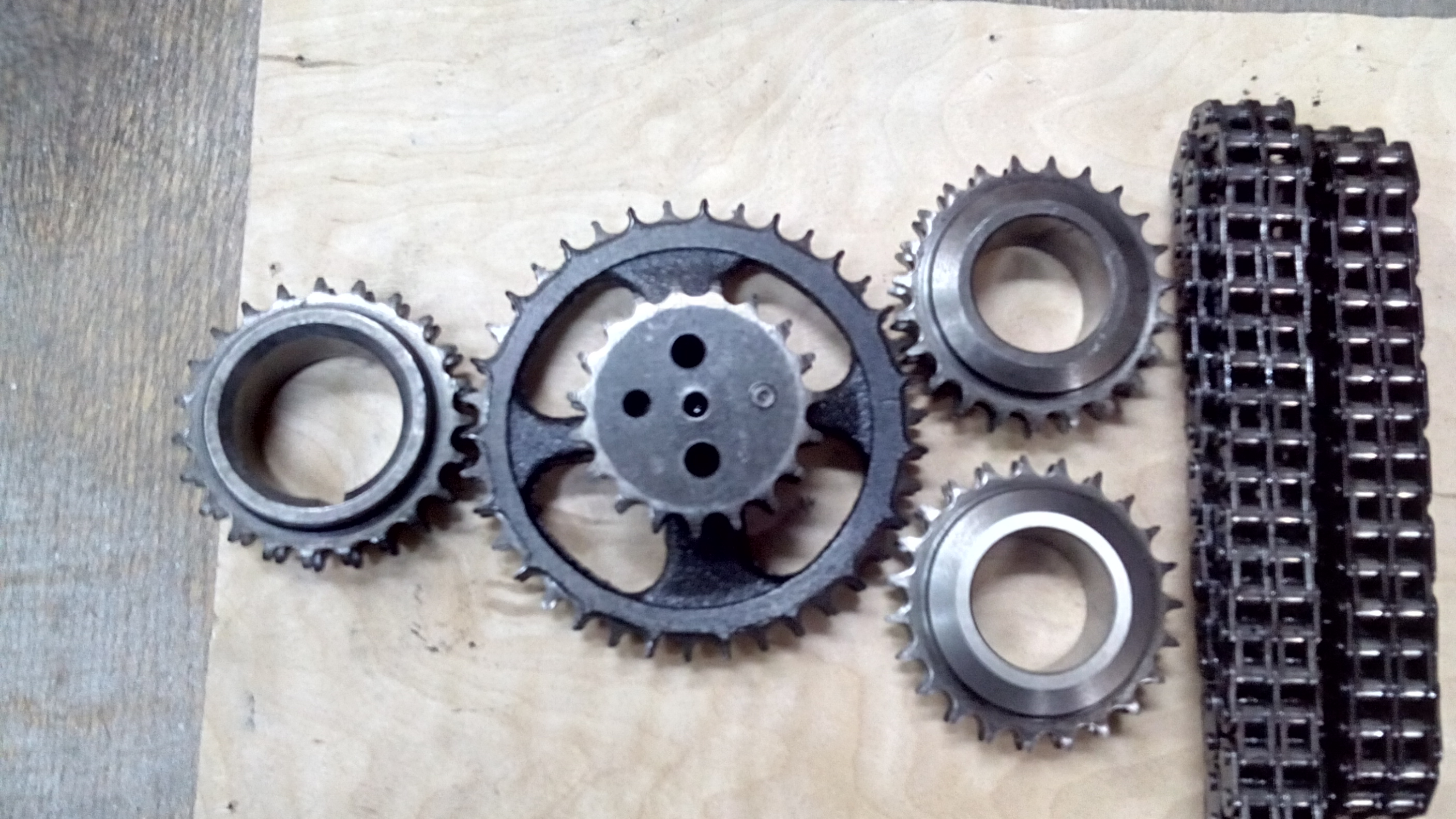

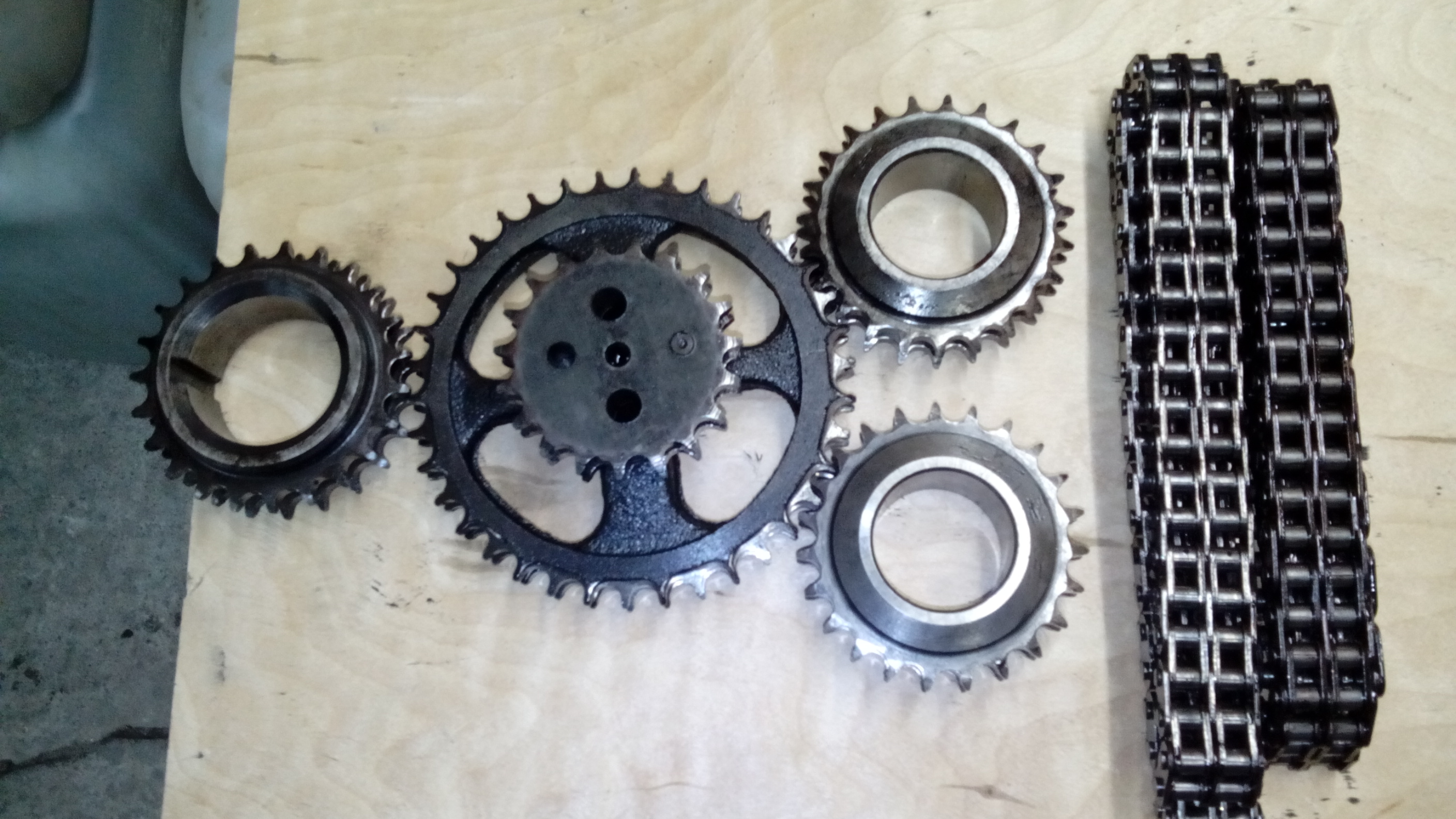

На этих фото звезды р.в.и к.в.лежат задней стороной наверх
На этих как они стоят на двигателн снимал под двумя углами чтоб лучше рассмотреть
натяжители выкинул не знал что пригодятся для истории у натяжителей зубья звезд были сточены наполовину по высоте,ну и как помните один был отломан возле уха крепления.На промвале виден канал подвода масла к торцу,интересно,у нас такой стоит?
Этот ГРМ отработал 86000км.

Сообщение Иван Шмит » Чт мар 30, 2017 19:50
на звезде промвала видно выработку от пластин цепи. Не соосность звезд кв и промвала, люфт.
До крышки цепи еще не добралась блокзвездочка?
ЗЫ канал подвода масла штатный

Сообщение Иван Шмит » Чт мар 30, 2017 20:51
что бы не говорили защитники одного масла, а цвет деталей не сказать что нормальный. имхо.

Думаю,все таки причина в упорной пластине или нет подвода масла,или его недостаточно,Наши гидронатяжители отбирают часть давления у башки,может и это влияет ,я сейчяс пользуюсь ракетой от люкс сервиса есть еще запасы, механическим не доверяю,у нас из за качества изготовления присутсвует биение на звездах их гасить должны лучше гидронатяжители,хотя эта тема битая.
Сообщений: 3603
Сообщение Иван Шмит » Пт мар 31, 2017 04:44
цвет масла и остаточный налет на некоторых деталях разное дело.
Фото конечно не могут однозначно что-то сказать, но что вижу.
Отправлено спустя 27 минут 14 секунд:
по поводу подвода масла. Там есть канал слива, дак есть такой вариант фланца, который этот канал закрывает тем самым как предполагается улучшает подачу масла к фланцу.
