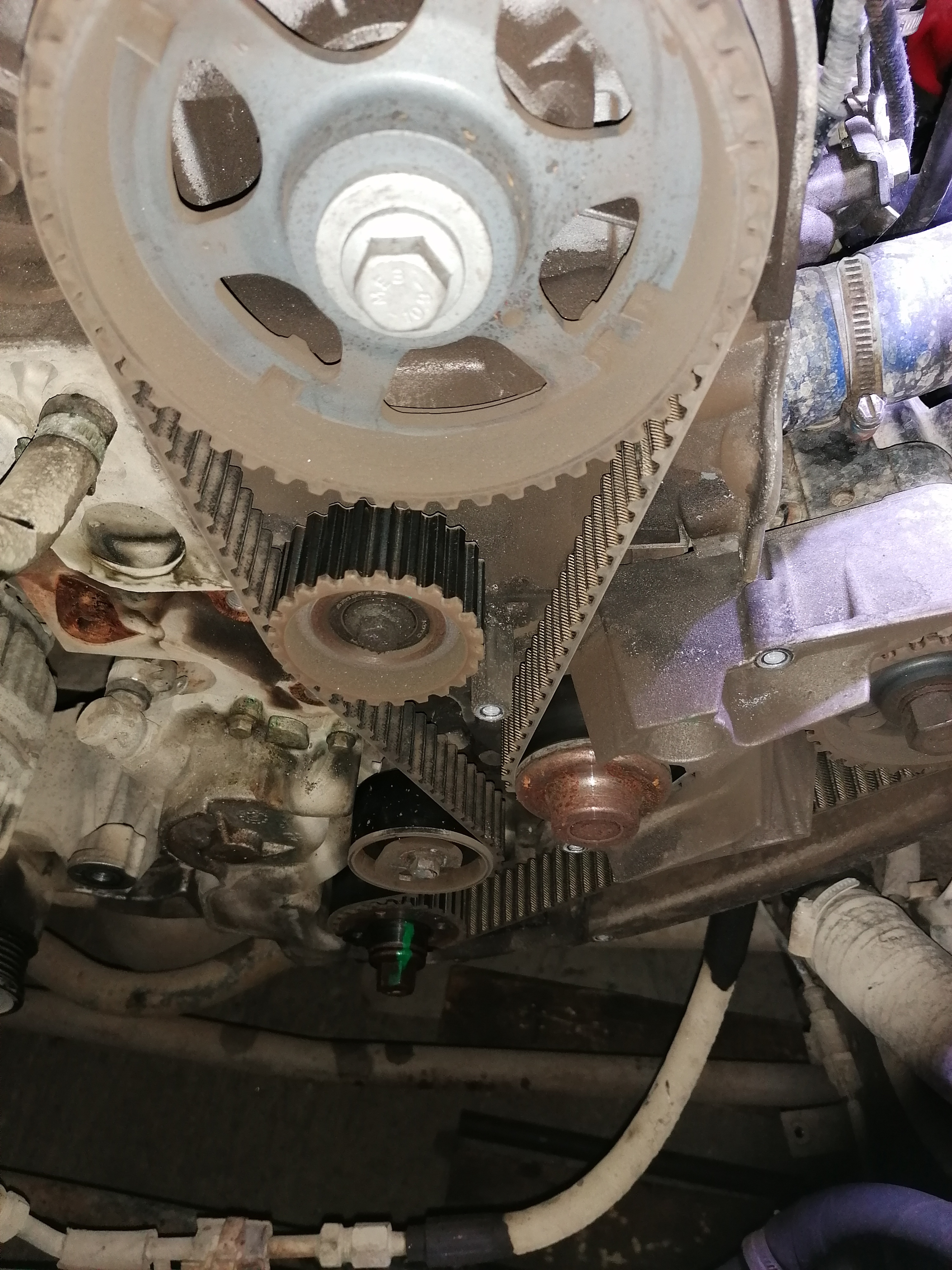

Всем здравствуйте. Вот решил на майских поменять комплект грм. Уже раз менял. Ставил комплект kd458.47. Фирмы snr. Сейчас взял skf vkma02390. пром ролик вроде нормальный, а натяжной что то не нравится. 1. на родном натяжка под шестигранник на 10, на этом 6. 2. подшипник какой то китайский.3.Непонятно как его
до куда натягивать, а потом отпускать. Может кто уже ставил такой комплект? Или просто взять другой. А меня терзают смутные сомнения. Ремень вроде нормальный метки совпадают.

Натяжной натягивается вниз, там стрелка есть .Я, пару лет назад, тоже заказывал комплект skf, но отказался, по причине как раз подшипника натяжного ролика, который люфтил сильнее родного, с пробегом 90т.Потом купил все по отдельности и не самое дорогое,ремень Dayco, c белыми зубцами, а натяжной рискнул взять вообще, самый дешевый, сделанный в Индонезии,название типа Takayama,который оказался просто супер, с японским подшипником TNT, вообще без люфта, и сделал для себя вывод на будущее- не брать грм комплектом, там и ремень мне не понравился.

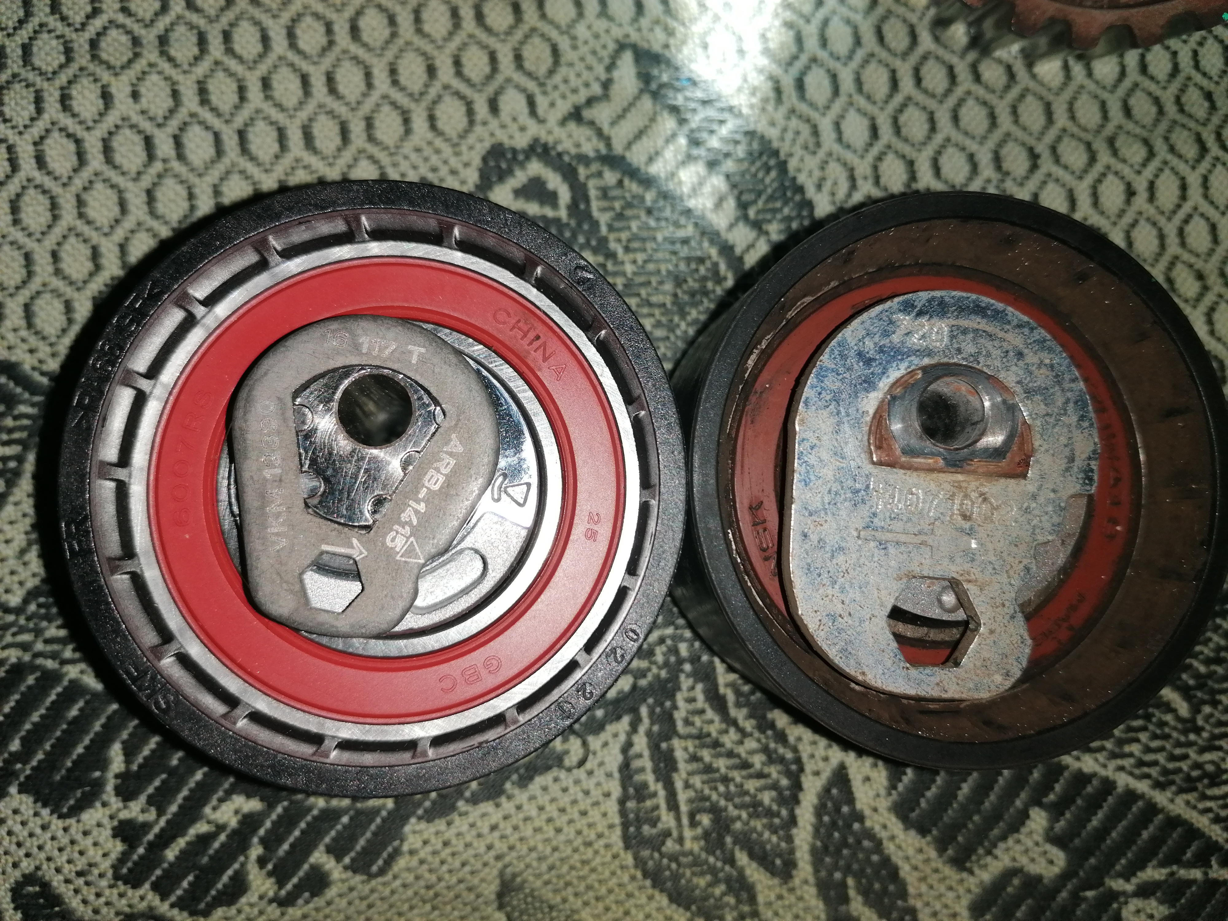

Недавно менял ГРМ. Куплен был комплект SKF. Ремень понравился, добротный такой. А вот ролик натяжной, как бы это сказать не очень. То есть по качеству то вроде все нормально, люфтов нет, в общем все хорошо. Но вот натягивать ремень с ним беда, Дело в том что, шестигранное отверстие, то что под ключ, сделано так что ключ в него вставляется не достаточно глубоко, цепляясь самым краешком и при натяжении ремня ключ вылазит слизывая грани.

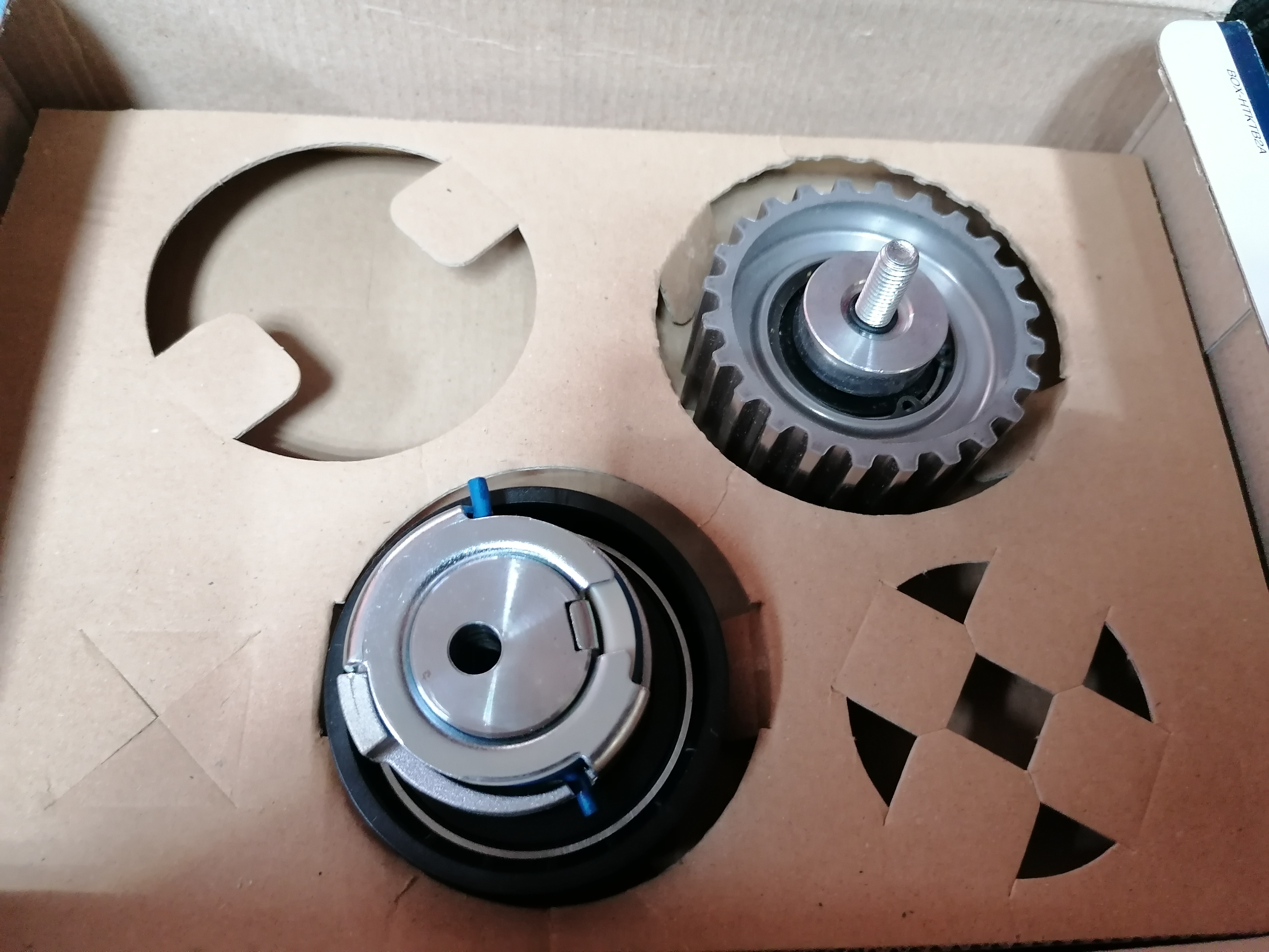

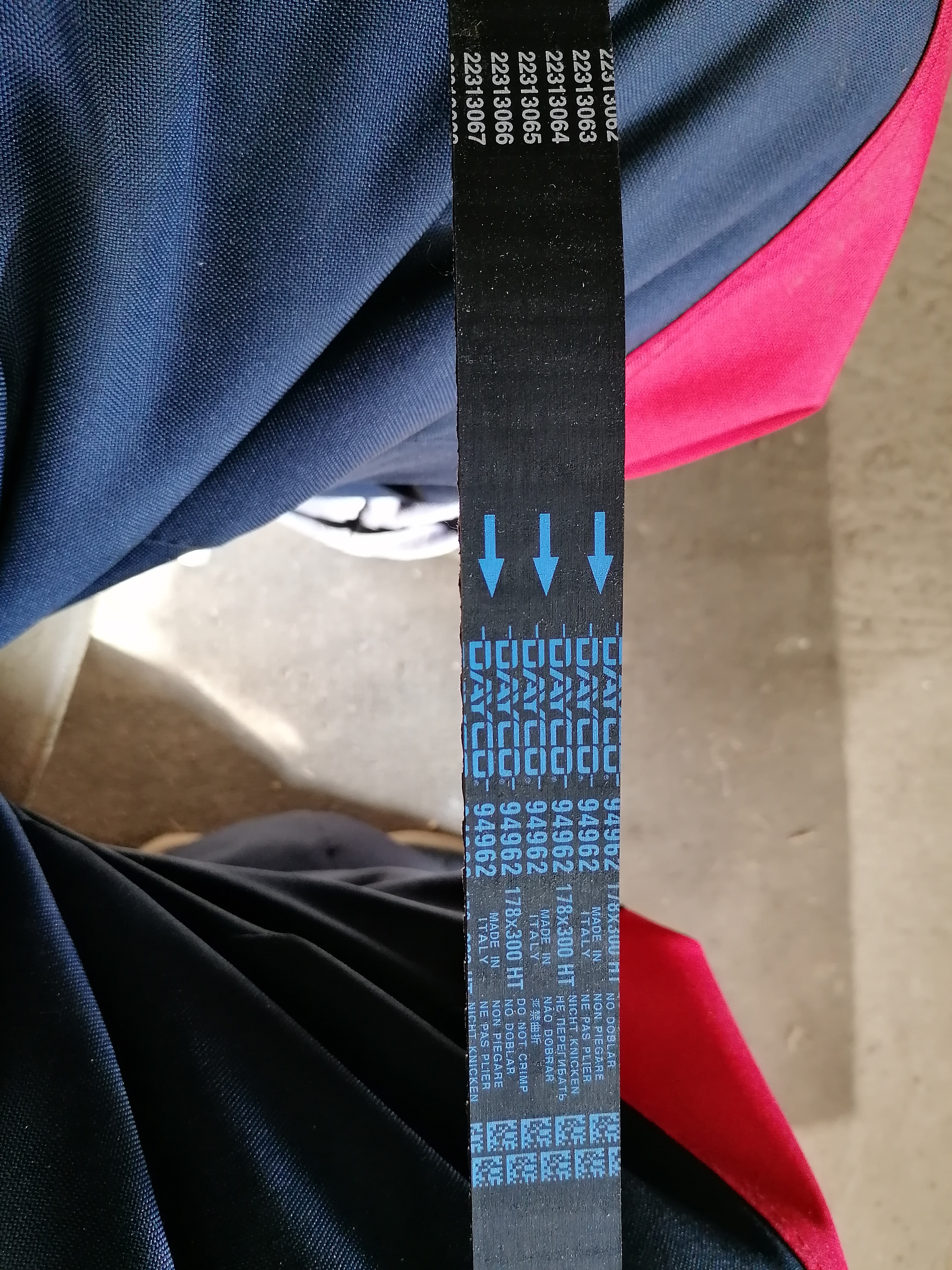

Ребята всем спасибо тем кто ответил. Ну а я решил немного переб,деть. Взял другой комплект. DAYCO. Он выглядит намного лучше. Похож больше тем что стояло. Ну а первый попробую продать.

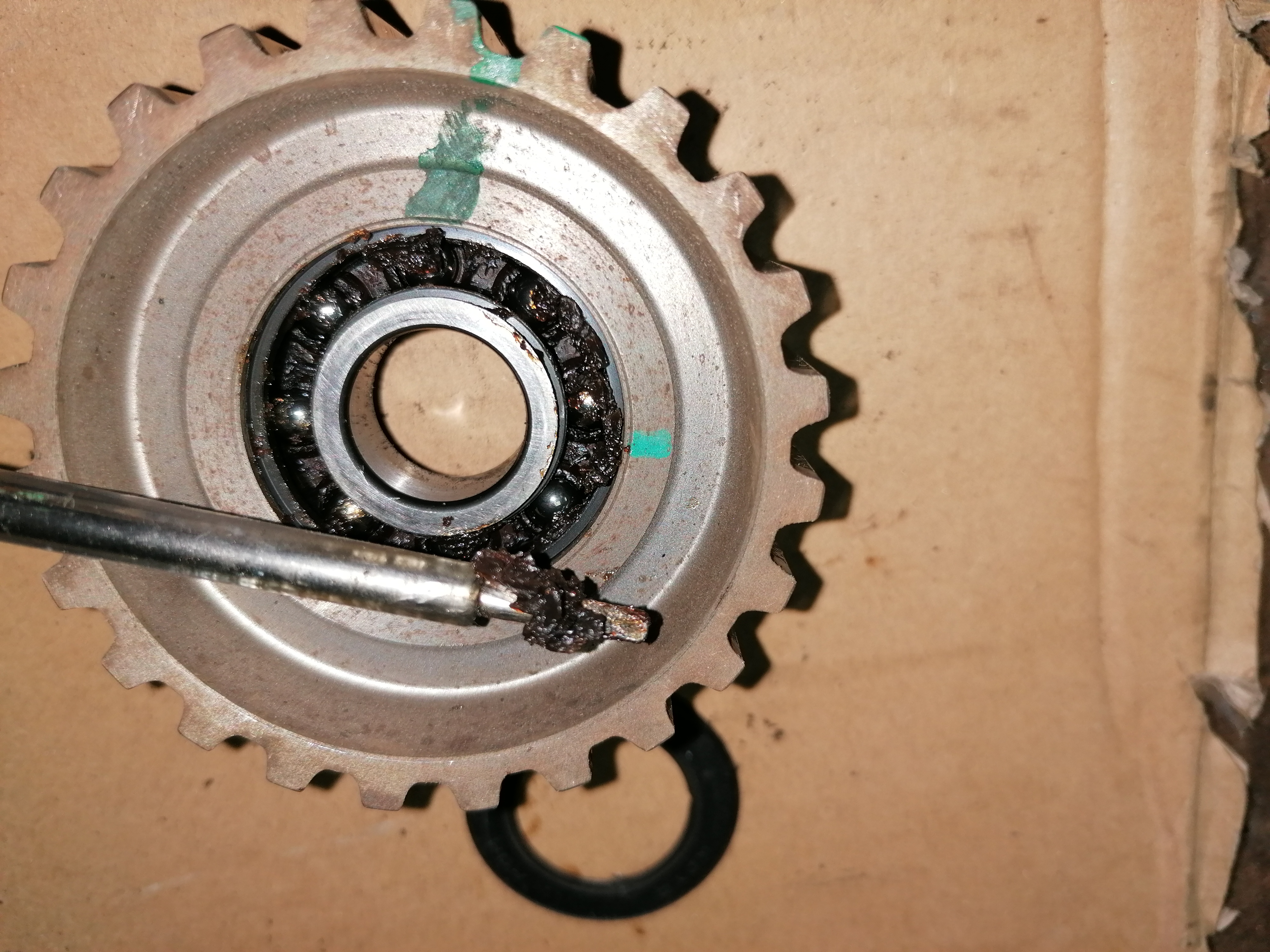

Заменил грм. Помпу не менял. Для общей инфы выкладываю как выглядят ролики. Пробег на этом комплекте SNR 6,5 лет.82000 км. Думаю по роликам вовремя успел поменять, ремень ещё бы ходил. Вопрос по помпе на каком пробеге меняли и чью не оригинал можно поставить?
