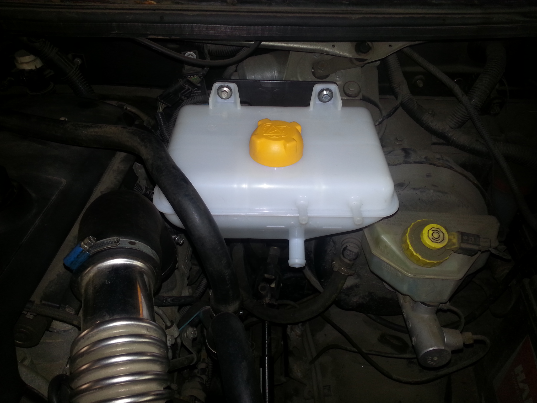

Сообщение Firemen 8 » Пн дек 07, 2020 00:47
Приветствую. В очередной раз убеждаюсь что УАЗ Патриот - это конструктор для взрослых, всегда есть чем заняться. :-) Решил я заменить старый расширительный бачок, на бачок нового образца, которым сейчас комплектуют машины. Но оказалось, что он конкретно упирается в патрубок впускного коллектора, если так поставить то или патрубок протрёт, или сам бачок с креплений оторвёт. Пришлось сварить новый кронштейн, и сдвинуть бачок немного в сторону.
Firemen 8
Сообщений: 51
Зарегистрирован: Вт янв 03, 2017 21:47
Двигатель iveco F1A
Сообщение Firemen 8 » Пн дек 07, 2020 00:49
Теперь будет стоять вот так.
vanoid
Сообщений: 276
Откуда: Брянск
Двигатель iveco F1A
Сообщение vanoid » Пн дек 07, 2020 08:40
Вижу тройник и мешающие патрубки, это уже переделки, поэтому и мешают, с завода такого нет.
Патриот-IVECO F1-COMFORT-2011

Сообщение Firemen 8 » Пн дек 07, 2020 13:11
Да, трубка поставлена от Ивеко Дейли, но тонкий и мягкий шланг с печки опасности не представляет, дело в том, что бачок сильно упирается углом в патрубок впускного коллектора, даже его пластиковый кронштейн напрягается. При работе двигателя, его размотает мама не горюй. На машинах с завода, конечно такого нет, там нет двигателя Ивеко. :-)

Firemen 8
Сообщений: 51
Двигатель iveco F1A
Сообщение Firemen 8 » Чт янв 14, 2021 11:56
Приветствую. Вот с Новым годом, пришли новые глюки. Похоже Питер опять волна аномалий накрыла, :-) а всего то ночью до минус 20 было. На моей машинке, завожу двигатель загорается лампочка ЕДС, кратковременно нажимаю на тормоз, гаснет и опять загорается, если постоянно держать нажатым тормоз, то не загорается. В ЭБУ ошибок нет, вероятно надо подождать когда само пройдёт. :-) Где то, вроде бы, я уже читал про это, но вот не помню где.

Двигатель iveco F1A
Сообщение nikk » Пн янв 18, 2021 15:55
А ты уверен, что клапан в крышке на данном бачке будет работать как положено??
Раюочий вариант - это бачок от Шевроле Лачетти и крышка от дизельной Каптивы, ну и переделанное крепление под него.
данный бачок то же самое г.....на палочке. От Шевроле GM-ский бачок со всеми завтуленными патрубками.
