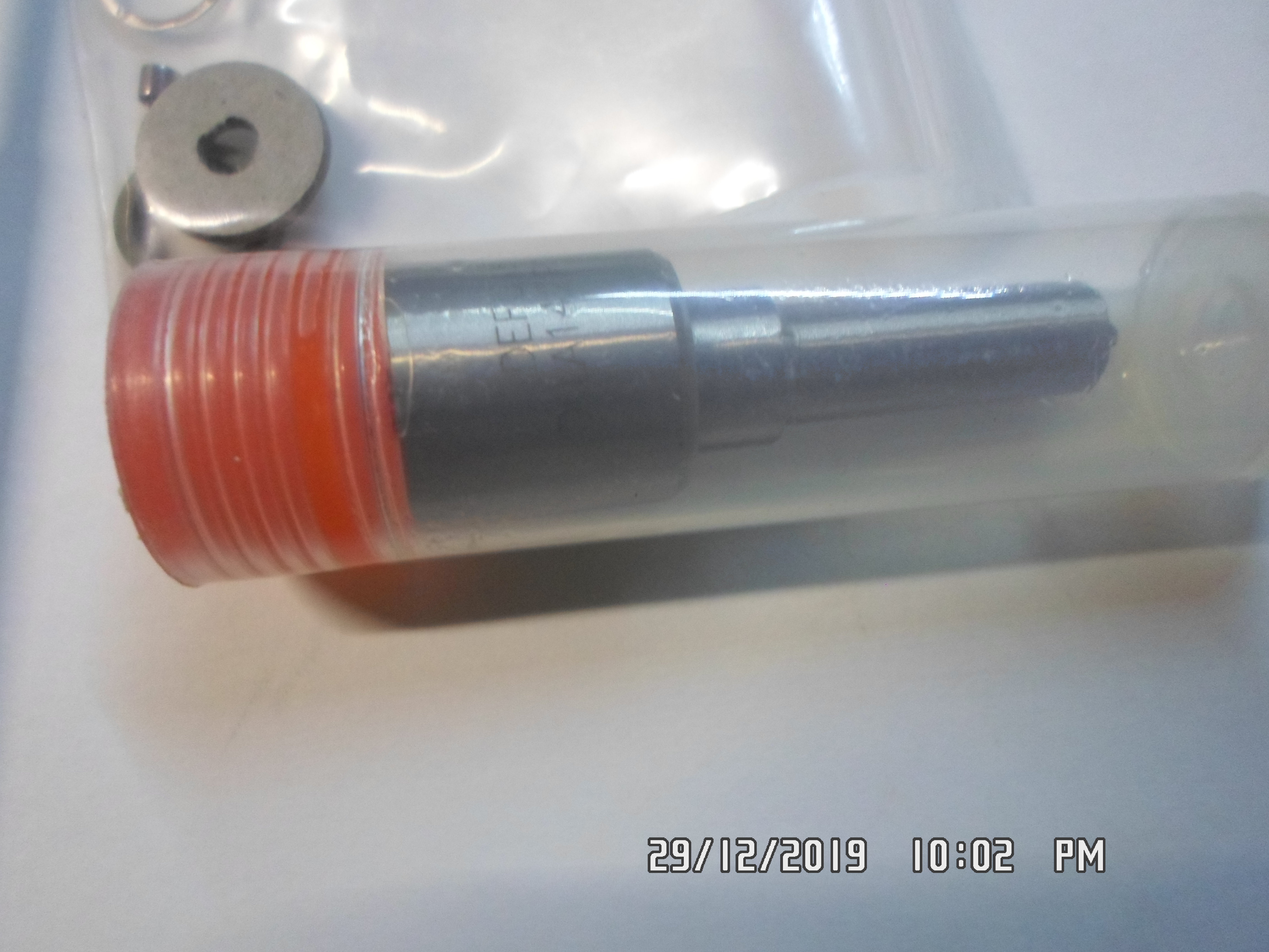

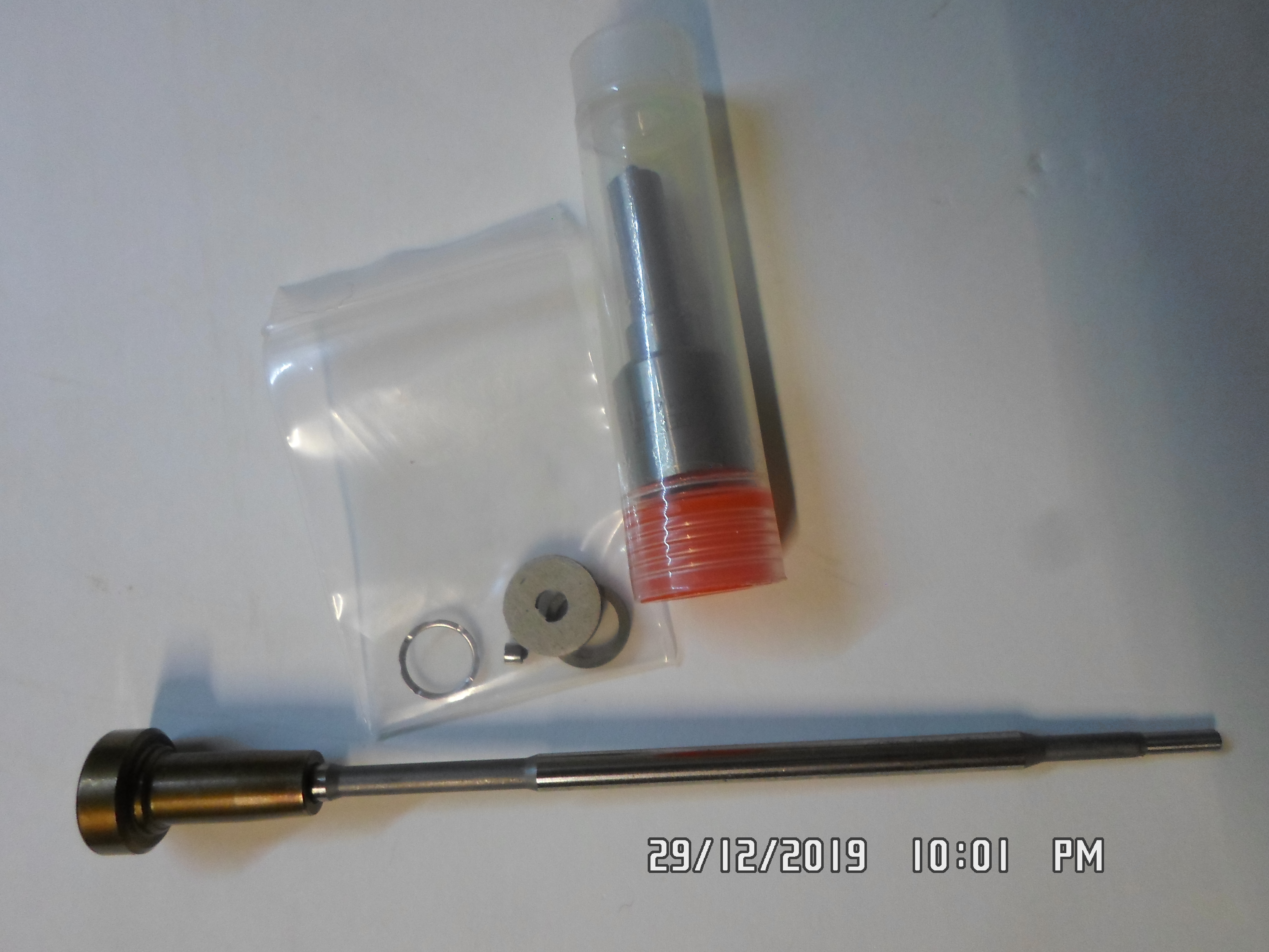

И так, в очередной раз легли форсунки, пробег на них составил около 60 тыщ км.
Так, как зарплата и стройка не позволяют раскидываться деньгами, решил сэкономить и купить на али ремкомплекты на форсунки.
Они полные, в них всё, что надо для полноценного ремонта.
Набор или лот состоит из четырёх комплектов и стоит 9500.
Так же там есть отдельные комплекты, они стоят 2700 за один.
Пока отремонтил 3 штуки, одна у меня ещё целая, в феврале отремонтю четвёртую, а эту, рабочую положу в запас, мало ли чего.... :-D
Думаю, к маю, прикупить ещё один комплект, а то наши правители и тут увидели, что народ сильно жыреет...

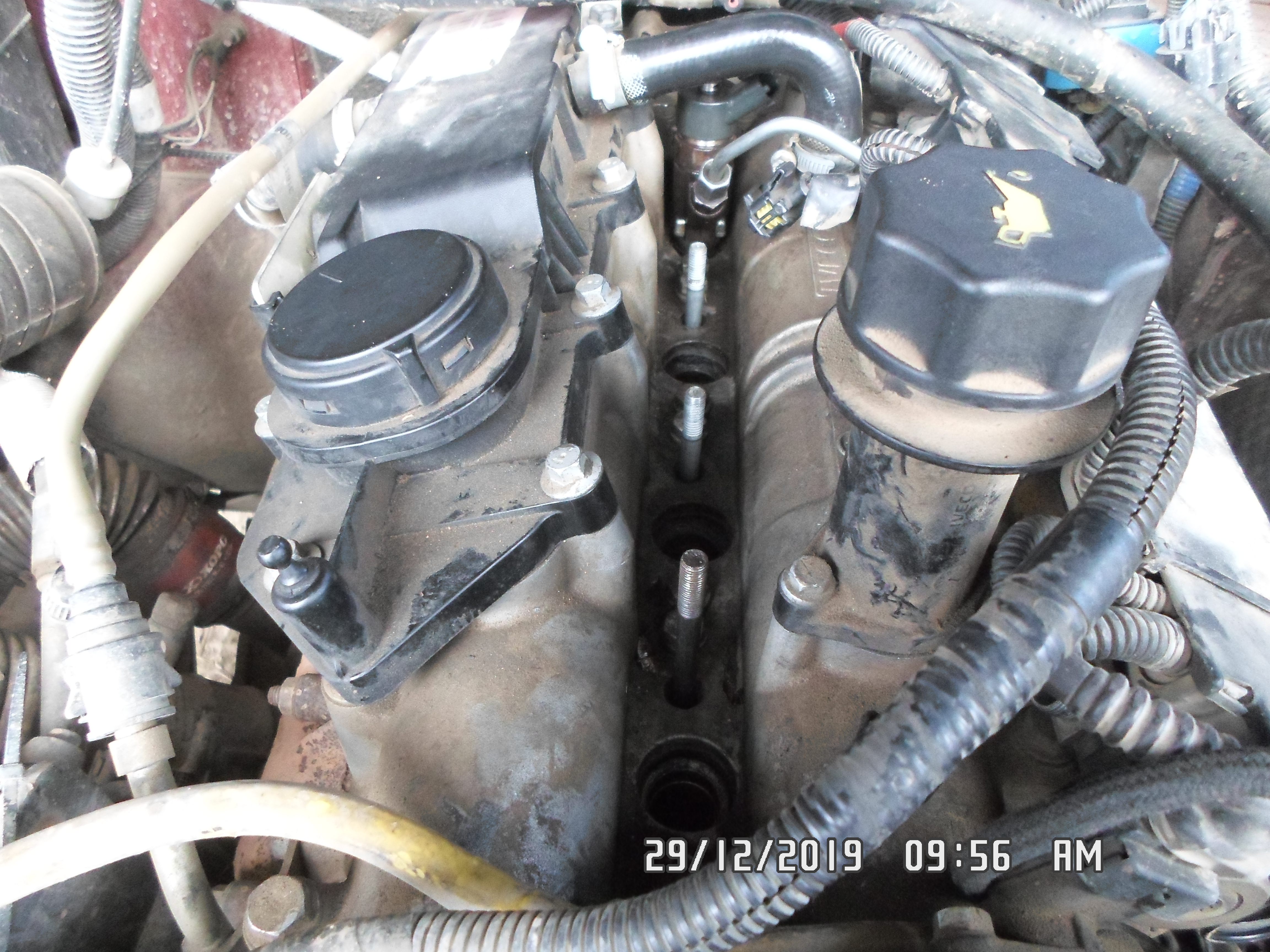

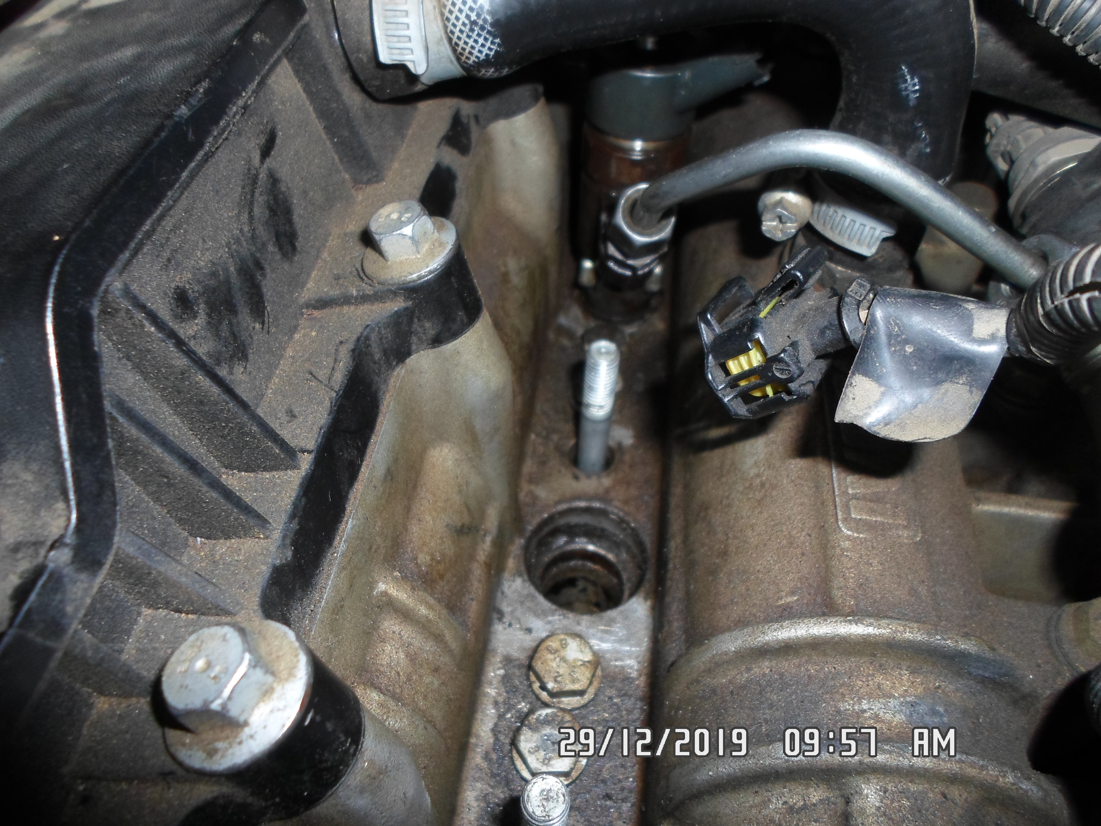

Вместо идиотских болтов крепления форсунок, рвущихся при откручивании, поставил взовские шпильки распредвала, с классики.
Единственное, там надо маленько дорезать резьбу.

Чуть продолжу, фото вставить не удаётся, размеры шпилек, общая длина 95 мм, резьбы с одного края должно быть не менее 35 мм.
На вазовских шпильках надо дорезать всего около 10 мм на одном конце.

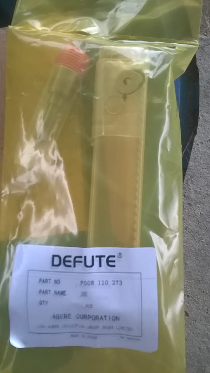

https://ru.aliexpress.com/item/32908840654.html?spm
Нужна третья картинка с номером 0445110273.

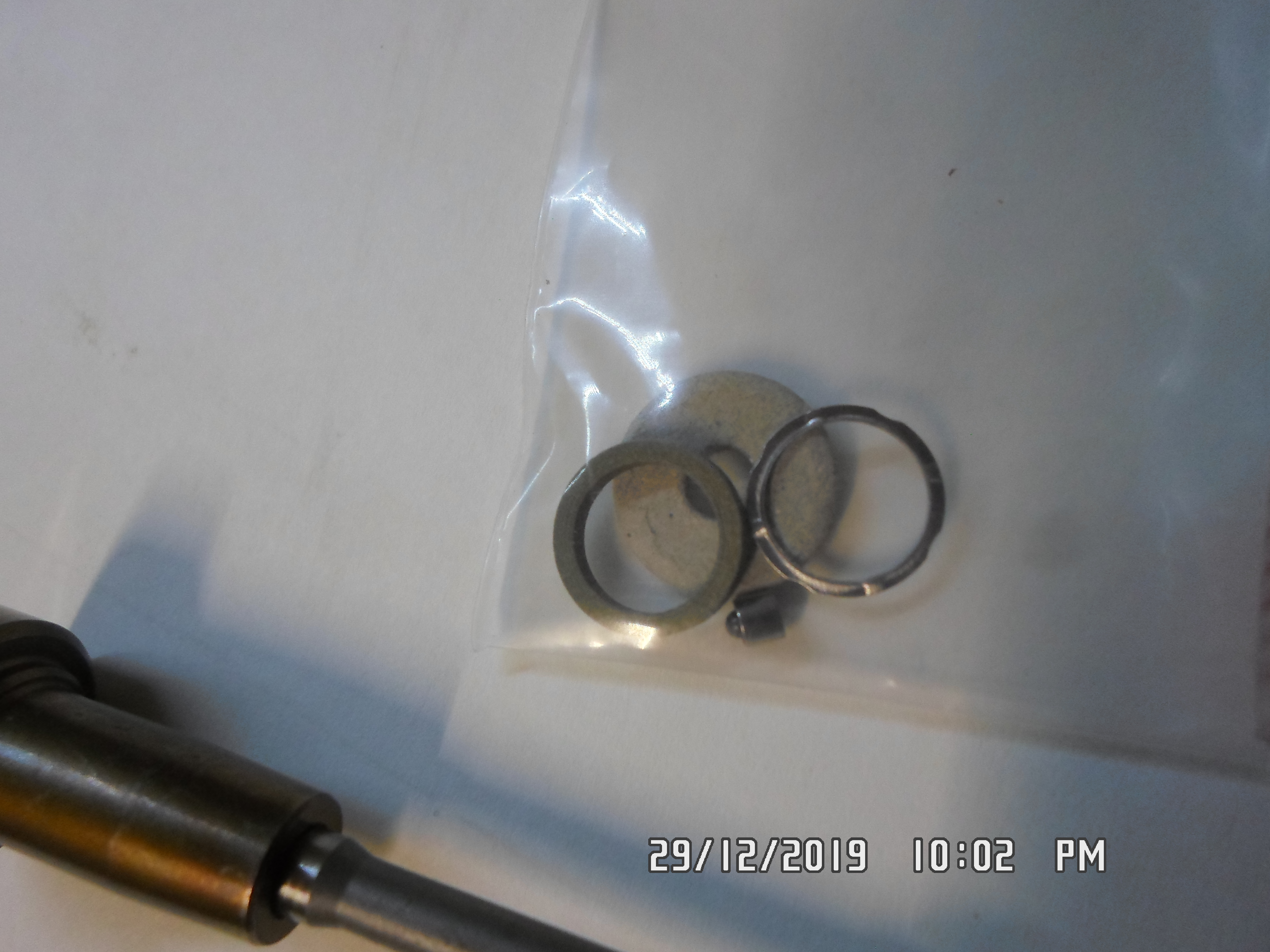

Здравствуйте. Вам нужен только клапан мультипликатора, со штоком, второпластовое уплотнение, под этот клапан и шарик, которого в этом комплекте нет, вернее он не тот. Распылитель оставьте родной. Я заказывал в интернет магазине, в прошлом году обошлось 3500р. Шарик и уплотнительные колечки купил в бош сервисе, за 50 и 100р, соответственно. НО регулировочную шайбу, под гайку прижимающую клапан сверху, пришлось изготовить на заказ. Родная была 1,23 мм., а к новому комплекту понадобилась 1,27. Может в бош сервисе они тоже есть, но у меня шлифовщик знакомый, наделал разных размеров. В общем, в китайском комплекте много лишнего и неподходящего,а чего-то нет.
Отправлено спустя 1 час 41 минуту 59 секунд:
http://vfl.ru/fotos/b39680324650270.html Вам нужны п-4, 5, 8.
