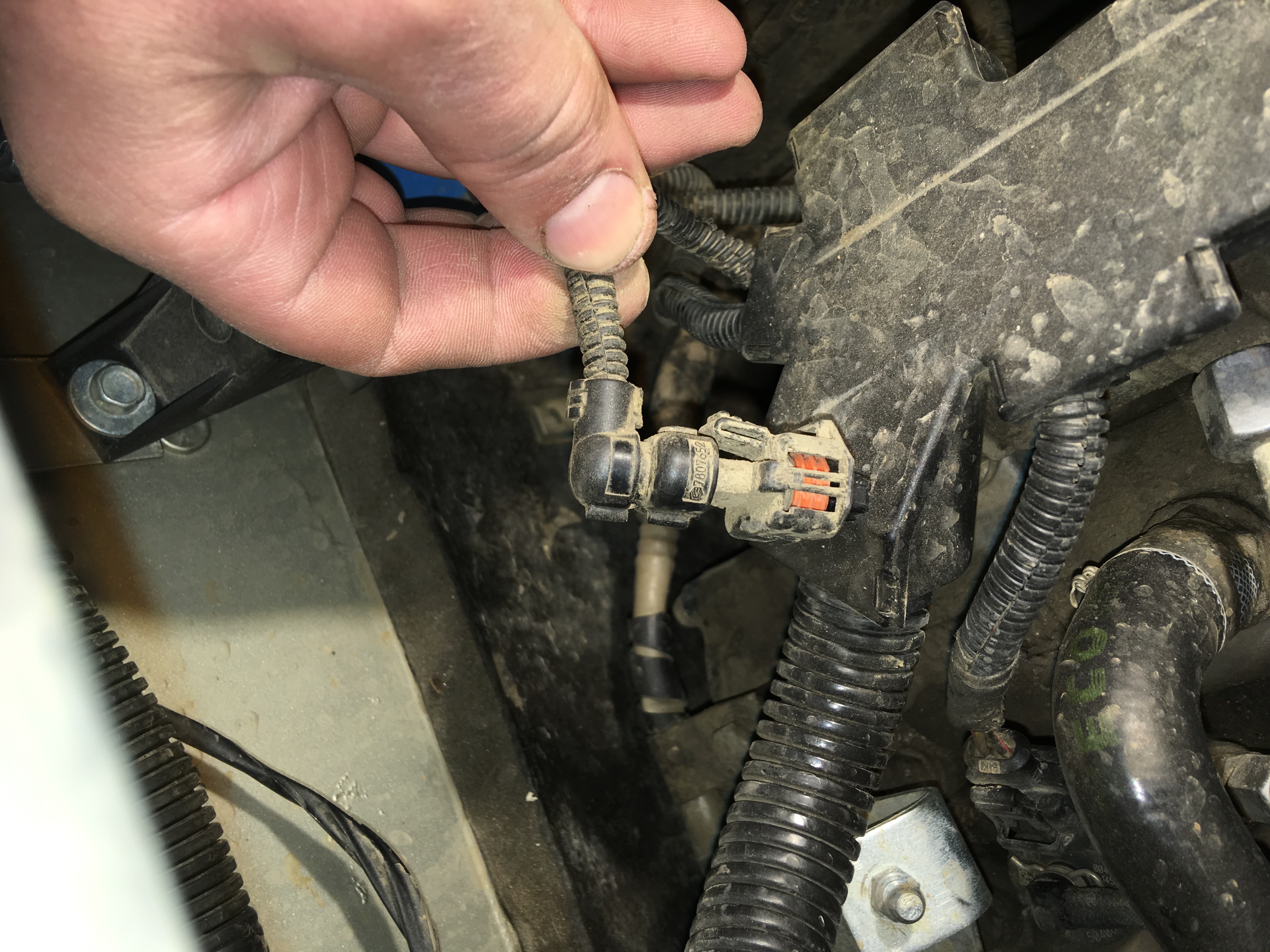

190 тыс пробега - Издох мой бобик. Выдал 135 ошибку и издох. Сначала появлялись провалы, то заведётся то не заведётся. Такое чувство, что где то в электро цепях управления сопля.
Отправлено спустя 1 час 7 минут 58 секунд:
Только что из гаража отцепил и обратно поставил разъём ДДТ и о чЮдо машин завёлся. За 190 тыс пробега первый раз его шевелил. Даже комп стал показывать давление топлива. На холостых 40 кПа. Пару раз снял поставил разъём на место чтобы контакты подчистились. Разъём с угловым отводом. Кто нить ковырял такой? Могут там провода внутри переломаться?[img]
За это сообщение автора bazalt72 поблагодарил:
Дробильщик
Так же было, снял - поставил, завёлся, но потом всё таки заглох насовсем....
