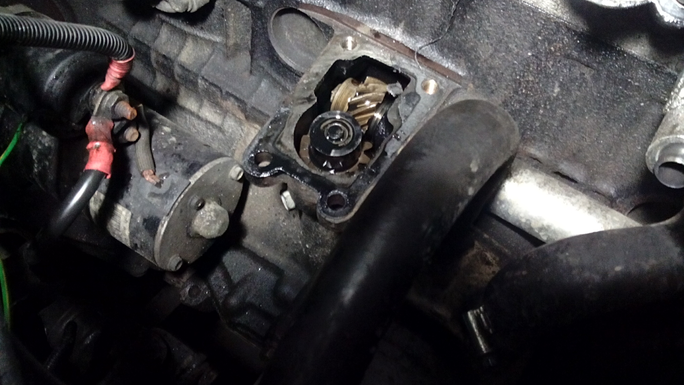

Второй раз трубка щупа вышла из посадочного места,в первый раз сажал на синий разьемный резьбовой фиксатор, хватило на год,буду сажать на неразьемный, может еще кто какой способ знает.
- Серёжик
- Сообщений: 371
- Зарегистрирован: Пн окт 21, 2013 12:40
- Откуда: Поволжье
- Благодарил (а): 144 раза
- Поблагодарили: 62 раза
Я ставил на холодную сварку, правда, на бензинке. За 3 года не отвалилось.
- герман
- Сообщений: 186
- Зарегистрирован: Чт мар 16, 2017 18:33
- Откуда: янао
- Машина: змз-51432
- Благодарил (а): 4 раза
- Поблагодарили: 23 раза
Да,спасибо, буду ставить на холодную сварку,она с металлом, должно лучше связывать.

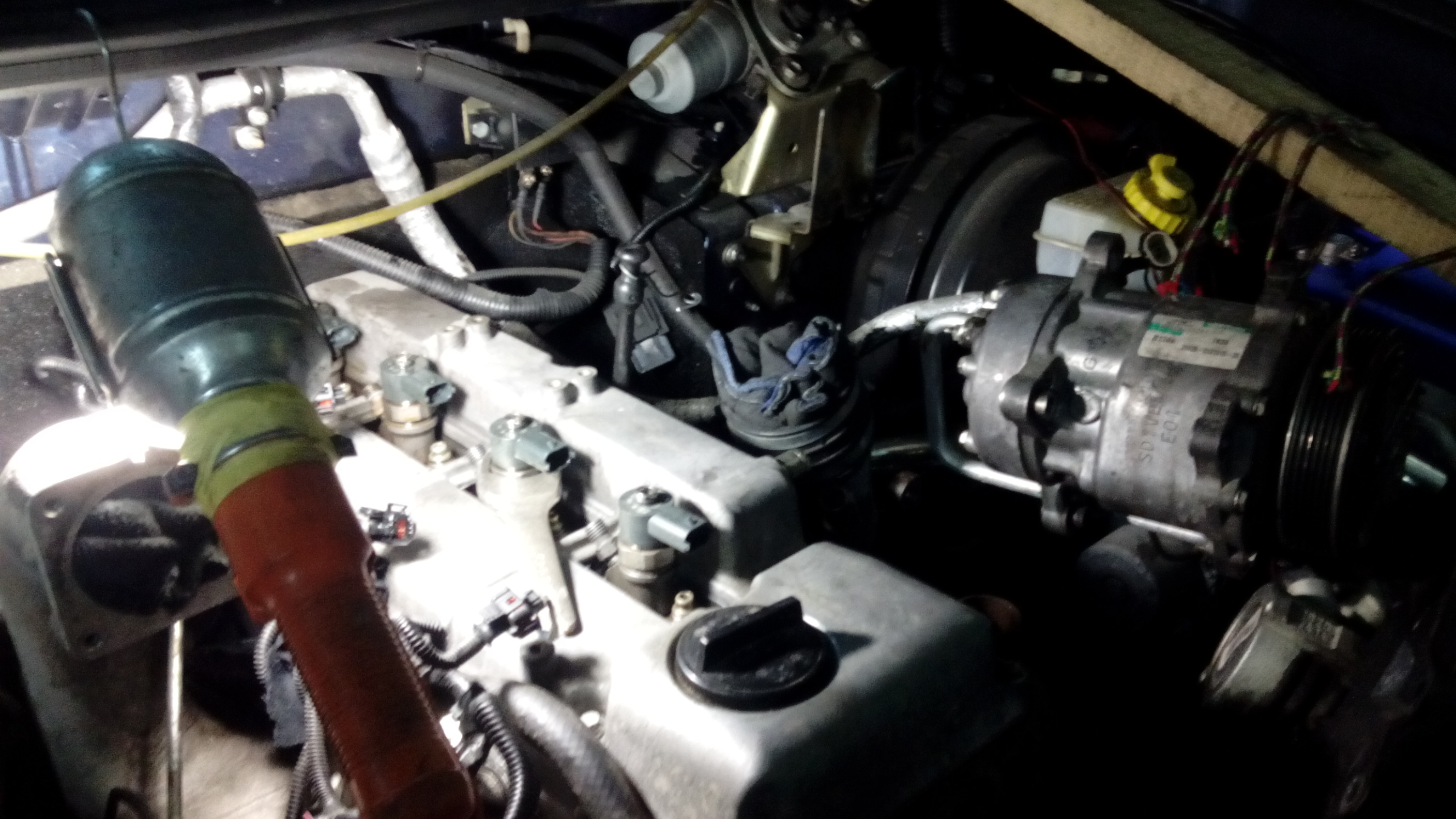

Отправлено спустя 1 минуту 57 секунд:

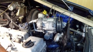

Смотри фиксацию вала в подшипниках стопорными кольцами и состояние самих подшипников их тоже хорошо вынашивает. А стопорные кольца вообще похоже из "репы" делают. Проблема только здесь. Было. Кстати кому то, стронувшийся вал вискомуфты уже точил переднюю крышку ВНtex12 писал(а): Други, подскажите, заметил, что основание (назовём его опорой), к которому прикручена виска, и которое, в свою очередь, прикручено к валу четырьмя болтами - практически касается корпуса двигателя.
Соответственно, ремень кондея вплотную касается опорного ролика ремня генератора.
Как быть? Подкладывать под четыре винта по шайбе, отодвигая опору виски от двигателя? У кого какое расстояние между ними?
Потертостей и звуков нет, но там уже сотые миллиметра.
Отправлено спустя 9 минут 20 секунд:
Можно было ожидать, что за эти деньги питание должны стабилизироватьИван Шмит писал(а):...Я так понимаю в электронике заложен алгоритм корректировки в зависимости от напряжения.
- Сообщений: 3603
- Поблагодарили: 398 раз
ну можно еще ролик запилить по ширине, он же у тебя, как я по фото понял вазовский стоит с буртиками. Это нормально вообще, что так встало. У меня без запила вазовский не встает совсем и так с самого нуля.
Не заморачивайся опроой виски, доведи ролик до ума.
- Сообщений: 3603
у меня и со стороны крышки места для двенашкиного ролика нет и со стороны ремня нет. Поэтому и пилить крышку не стал, ролики пилю.

Камрад, будем называть вещи своими именами. Шкив привода вискомуфты своим краем касается (или вот вот коснётся) передней крышки ВН, ролики обводные тут не при чём. Подшипниковая опора (далее опора) шкива расположена внутри шкива (он по форме как чашка). Если хочется подложить шайбы под четыре болта крепления шкива к опоре, то шкив не сядет на центрующий диаметр опоры получишь биение, а учитывая диаметр вентилятора возможно и ощутимую вибрацию. Если снял шкив (открутил четыре болта, что бы подложить шайбы) тут то и опора шкива у тебя в руках, только надо ещё три болта открутить (которые крепят её к крышке ВН). Это займет не так много времени, а вот перспектива, что вал опоры может выйти в другую сторону и вентилятор зарубит радиатор в ста верстах от дороги весьма вероятна. ИМХО разумеется.
ЗЫ Что то ремни шибко замаслены

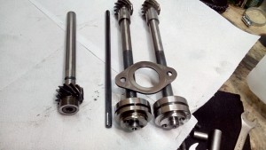

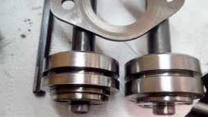

Подшипники привода вязкостной муфты-расходный материал,раз в 30000км нужно менять вместе с натяжными и опорными,я уже писал гдето выше,у меня их две,одна с меняными подшипниками в запасе,вторая ,тоже с замененеными в работе,два 203 меняются без выпрессовки шкива и надо запастись внешними стопорными кольцами,они сейчас в продаже, любого размера,а для регулировки осевого зазора использую медные шайбы,размер не помню,извини.

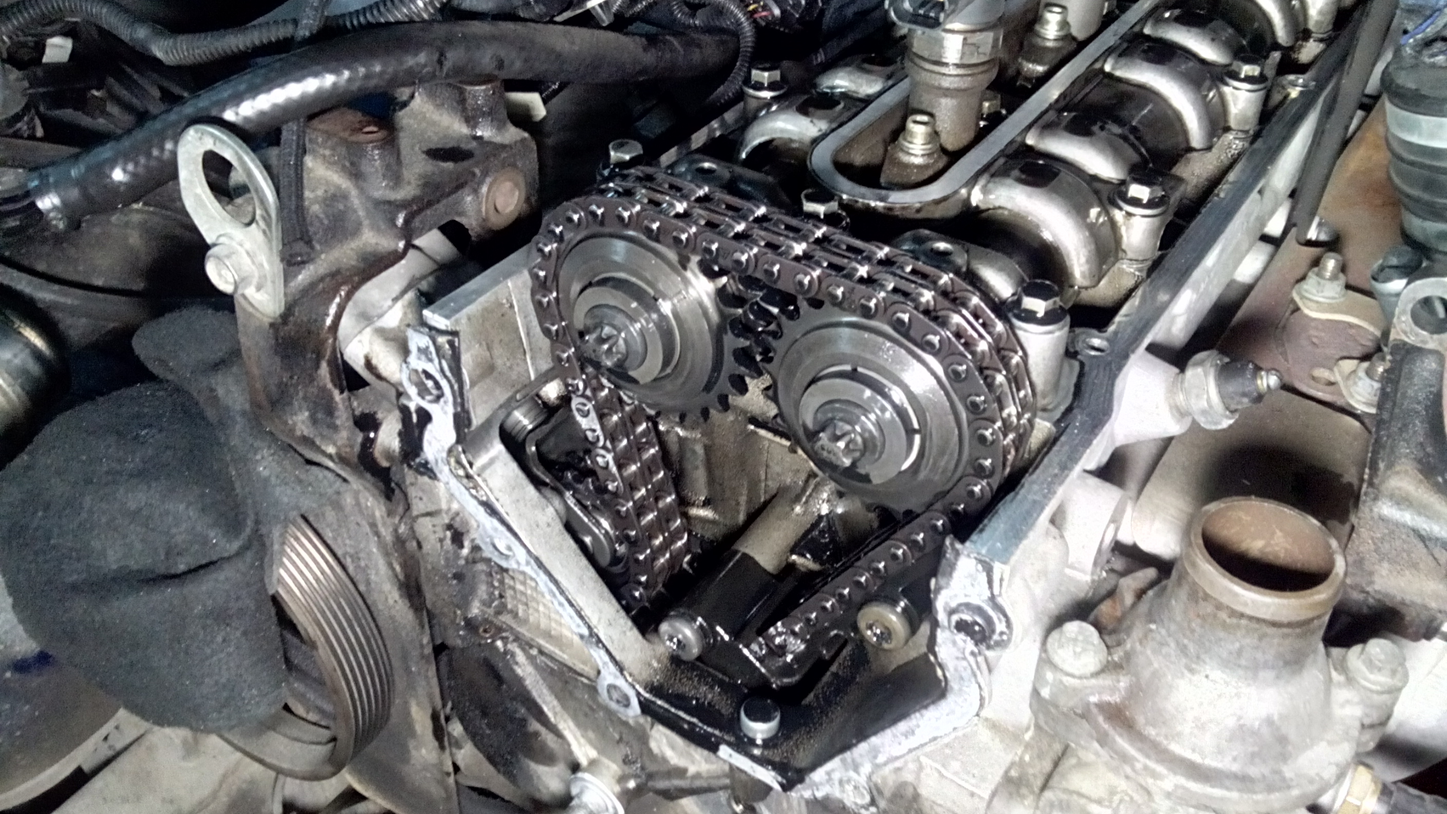

Всем доброго дня!

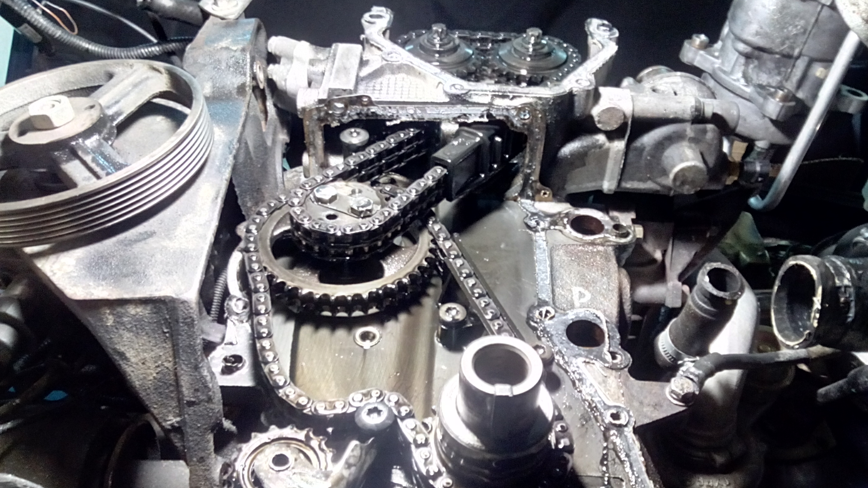

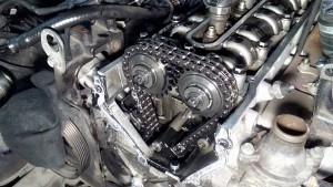

Меняли натяжители (метки немного ушли, натяжители были ещё родные, пробег ~70000). Поставили такие же как были. В сервисе сказали что у нижней звездочки есть небольшой люфт. Не подскажете, это критично? Менять всё или ещё будет ходить?
P.S. После замены такое впечатление что при глушении периодически какой-то металлический звучок появился. Прослушивается не всегда...

Чет не понятно,метки ушли на скольо десятых мм.,и как они узнали про люфт звездочки-снимали картер,или переднюю крышку?Если люфт на подшипнике звезды натяжителя,надо менять.
- Mindros
- Сообщений: 120
- Зарегистрирован: Вт ноя 17, 2015 09:58
- Откуда: Новопеределкино
- Благодарил (а): 3 раза

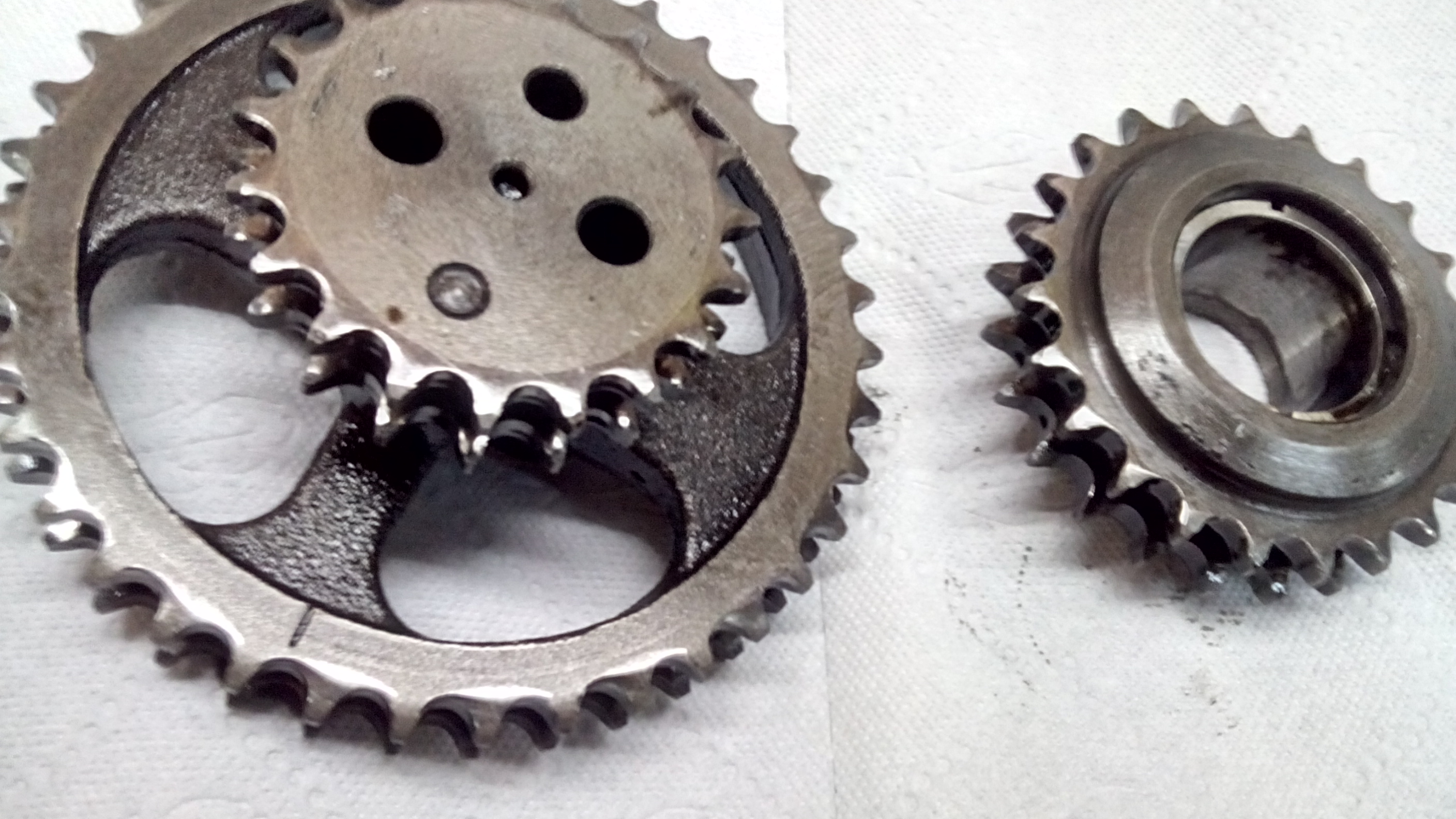

Нижняя звезда, которая на колене не может, люфтить, скорее речь или о звезде на промежут. вале или о звезде нижнего натяжителя.
- C.В.
- Сообщений: 85
- Зарегистрирован: Пн июн 25, 2012 12:04
- Откуда: Moscow (SVAO)
Не на колене которая конечно :))
Метка на распред. валу 1/3 ушла. Вопрос был просто корректировать или ещё натяжители махнуть. Т.к. натяжители ещё стояли с завода, решили до кучи и их. Переднюю крышку снимали. Там состояние вакуумного насоса посмотреть ещё... Звезда нижнего натяжителя люфтит немного. Верхнего всё нормально.
Вопрос насколько срочно менять? И менять всё сразу тогда - цепь, все звезды и т.д.?
Кстати после корректировки и замены натяжителей двиг. стал заводиться с полтычка в любом состоянии, холодный/горячий. С новья такое впечатление такого не было. Но какие-то, такое впечатление посторонние, шумы слегка напрягают как-то... Или мне уже мерещится...
- герман
- Сообщений: 186
- Откуда: янао
- Машина: змз-51432
Грм менять полностью не нужно,можно обойтись заменой нижнего натяжителя,и поставить шумопоглощающие шайбы в крышки гидронатяжителей-по ходу стук оттуда.Но менять натяжитель-однозначно,а то натворит делов.
- C.В.
- Сообщений: 85
Наверно плохо сформулировал мысль - натяжители уже заменены. А люфтящая (не сильно) звездочка осталась. Вот она беспокоит....
- герман
- Сообщений: 186
- Откуда: янао
- Машина: змз-51432
Звёздочка на рычаге-натяжитель,а те что заменили-гидронатяжители,есть ещё механические натяжиттели,их ставят вместо гидронатяжителей.
Отправлено спустя 10 минут 19 секунд:
Пардон,тот что со звёздочкой называется -рычаг натяжного устройства.

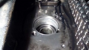

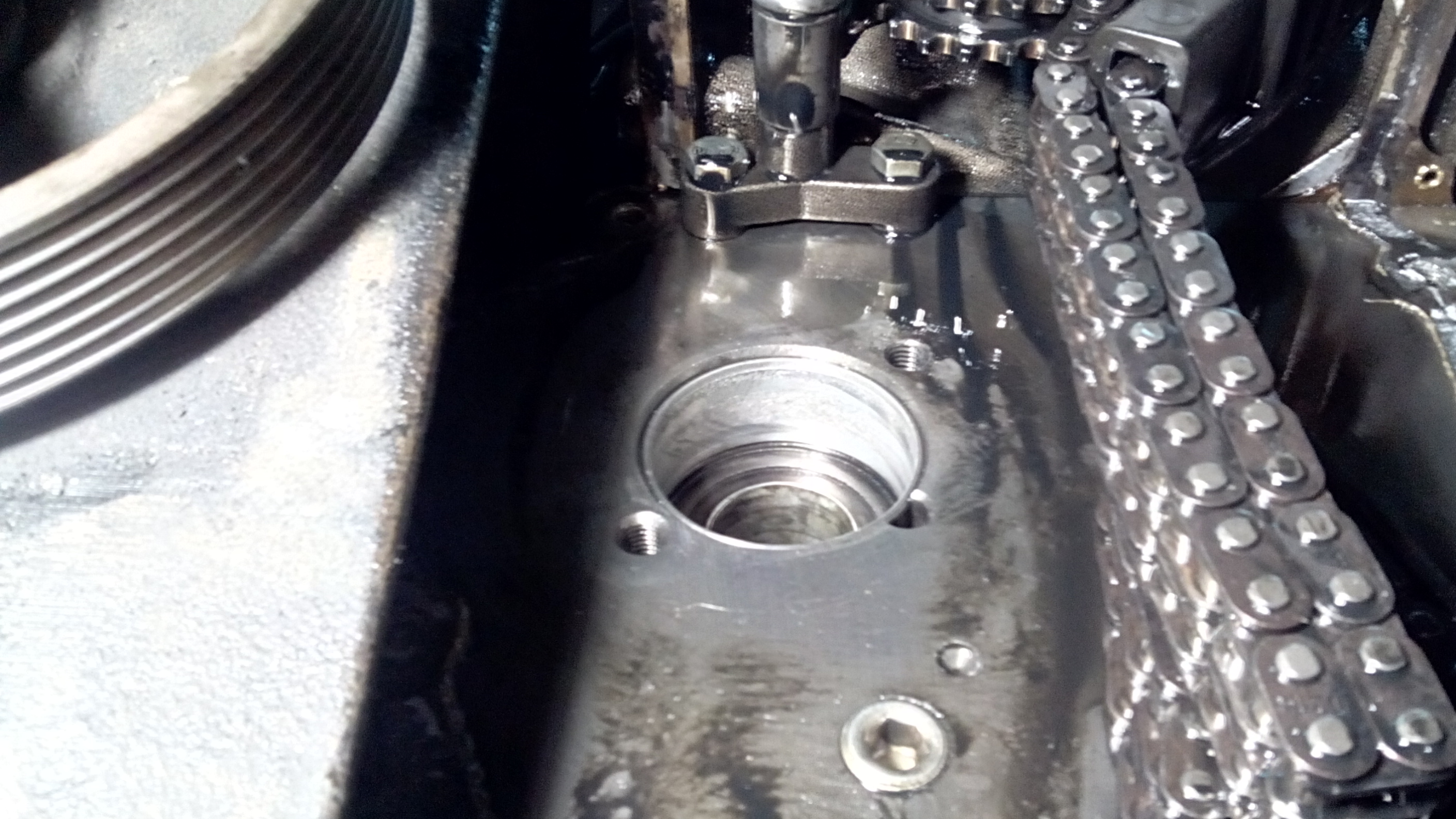

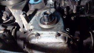

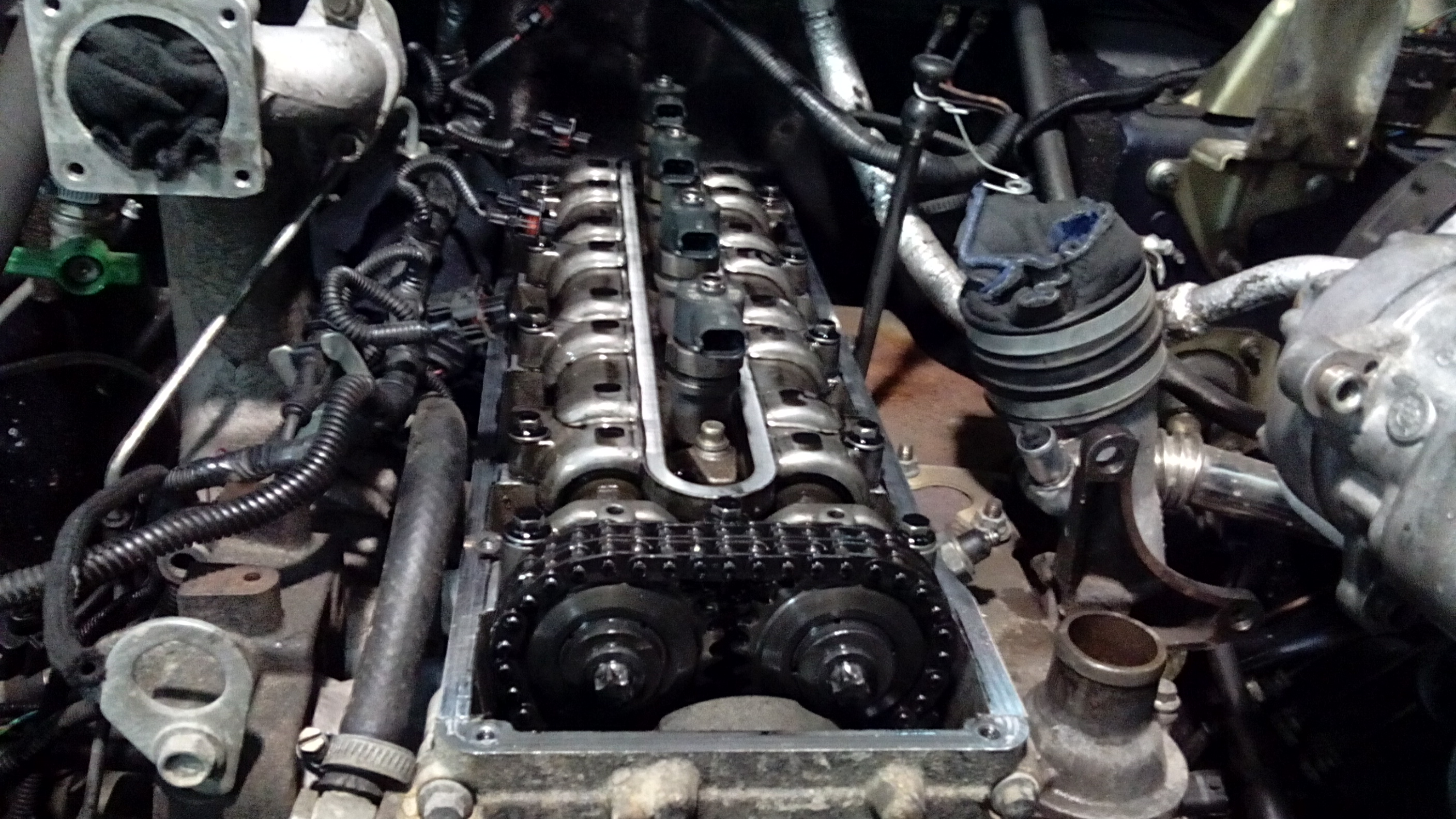

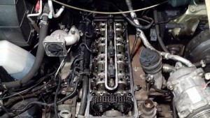

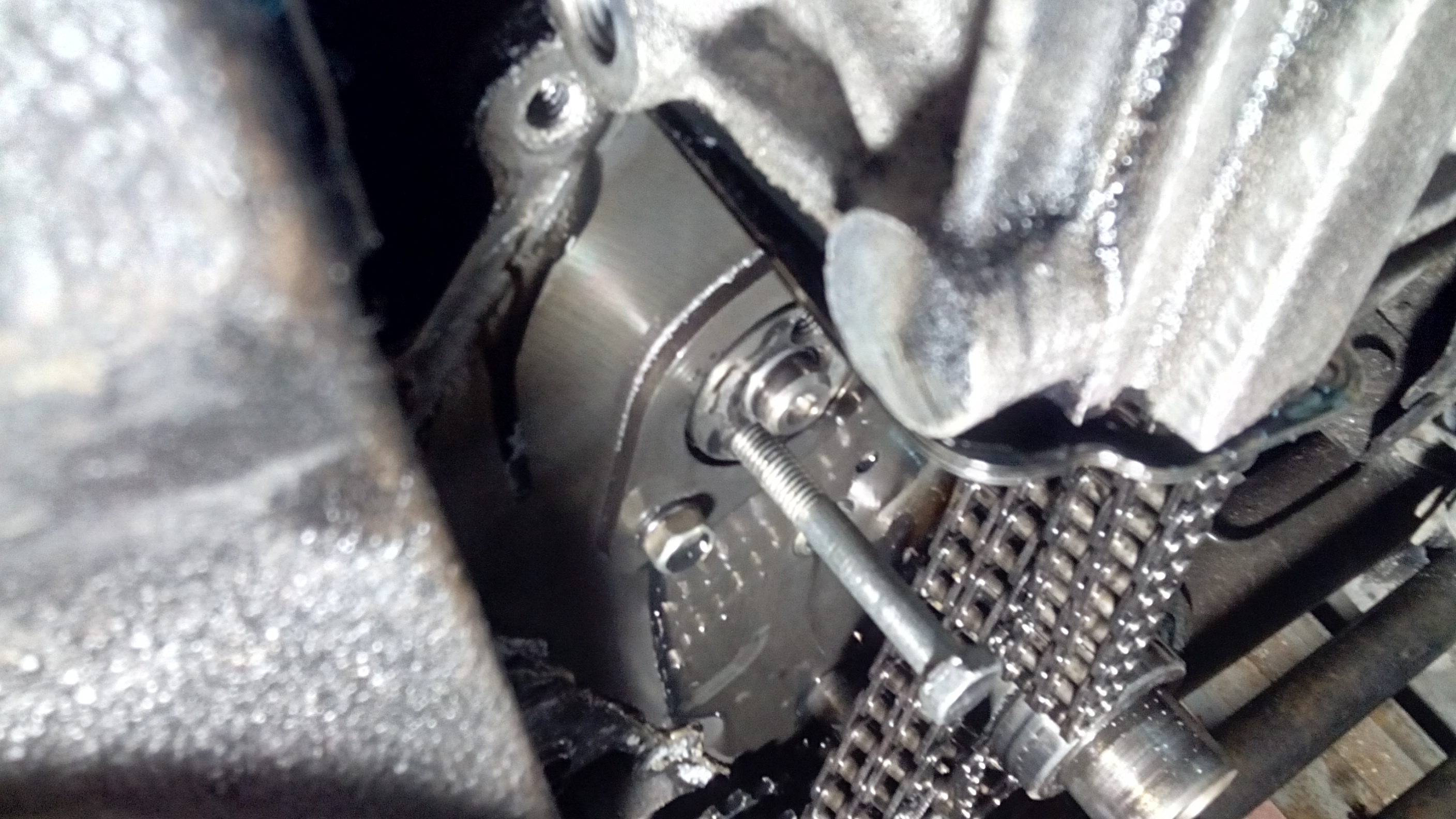

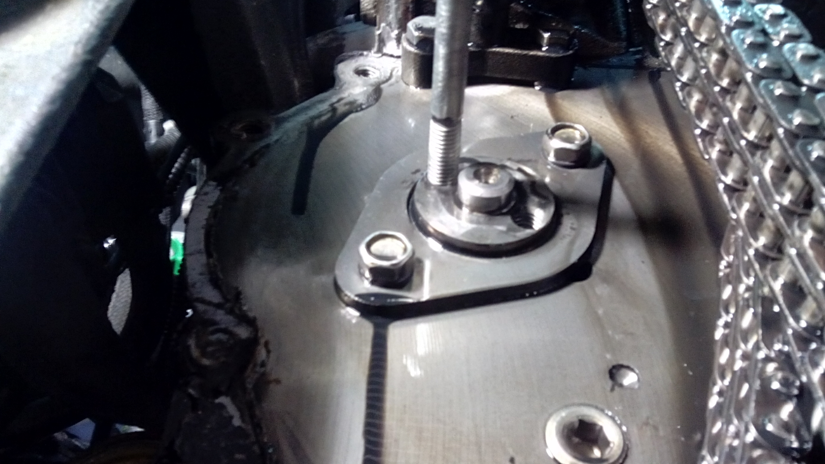

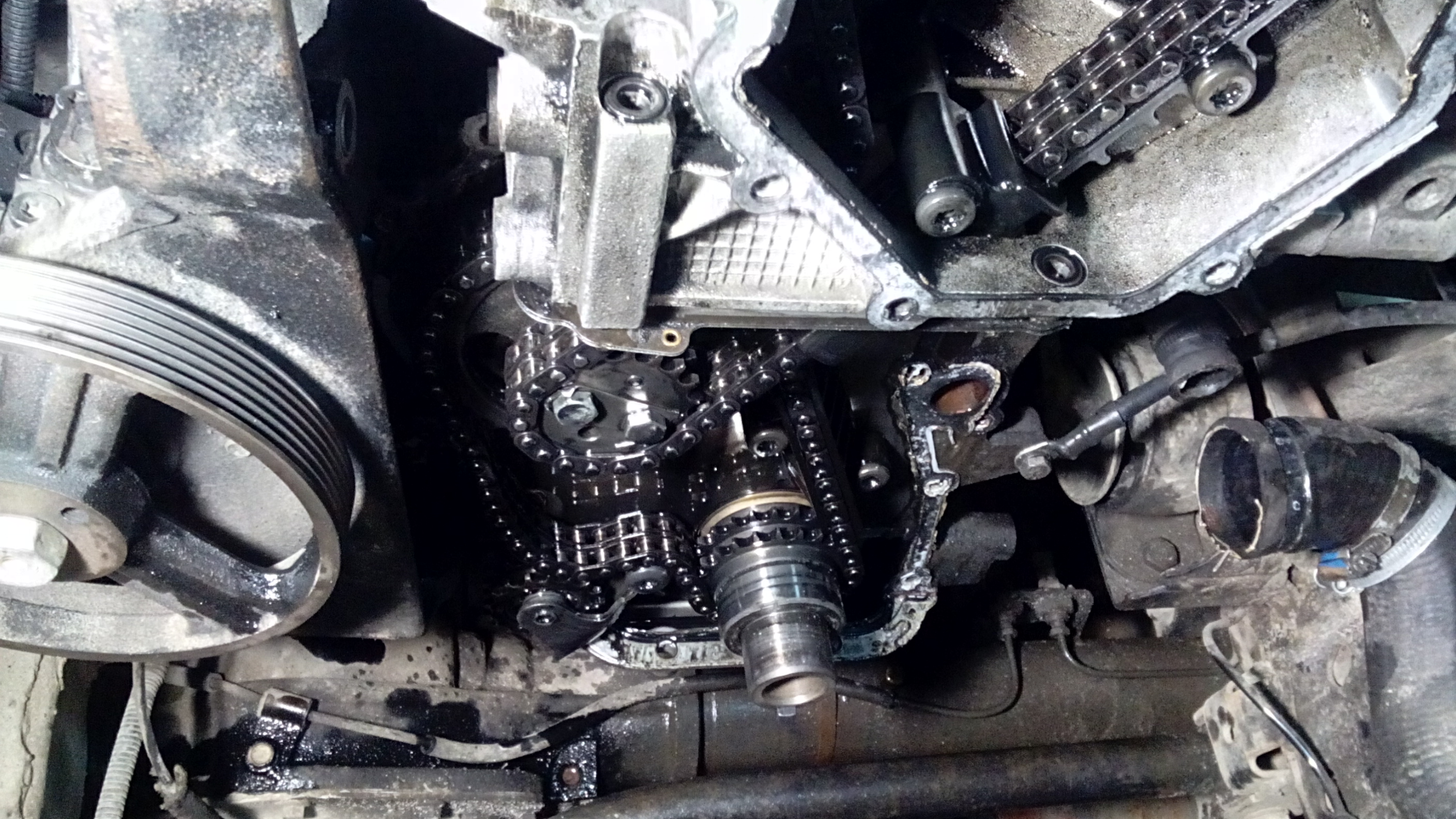

Начал сегодня ковырять двигатель,хочу добраться до промвала,пока остановился на зтом,завтра продолжу.
- герман
- Сообщений: 186
- Откуда: янао
- Машина: змз-51432

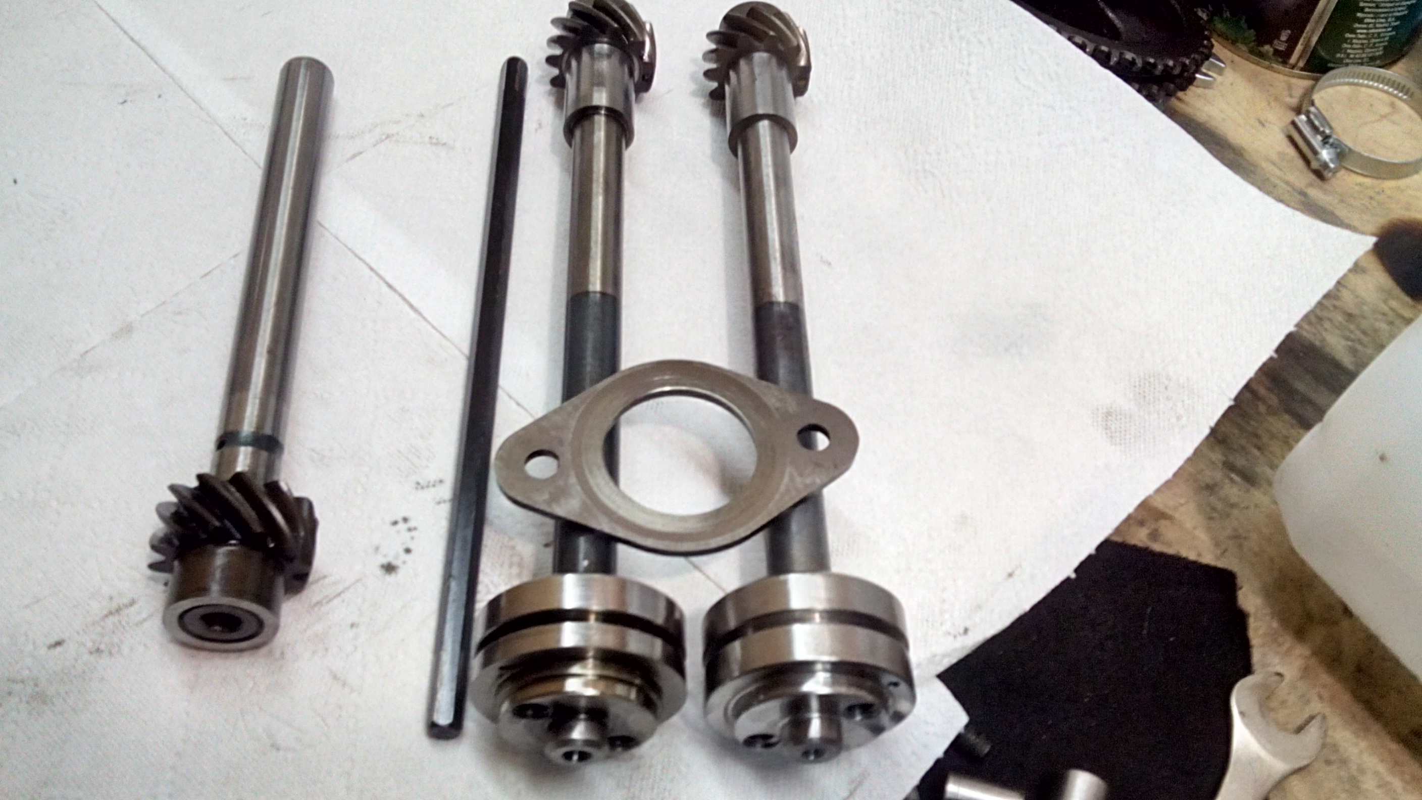

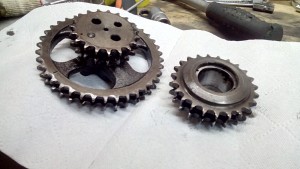

В общем втулка в норме,новый вал не люфтит,теперь осталось собрать,звезды оставлю теже,их сточило самую малость,еще походят,может у кого умные мысли по улучшайзингу появятся,добро пожаловать.

как на счет глушения сливного отверстия?
Это повысит подачу масла к фланцу, но и есть риск что потечет труба... Трубу тоже можно пересадить правда.
На зажигалках такой метод имеет место быть, но вопрос все же остается, а все ли так однозначно в таком улучшайзинге будет.
