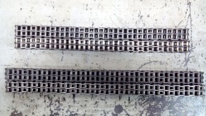

Сообщение герман » Пн май 08, 2017 10:43
Решил сравнить цепи, старые,с новыми,кировскрго производства,на старых износ мизерный,хотя они прошли98000км.,не считая холостого хода,а у нас на севере подолгу молотят в холостую а верхняя цепь-которая длиннее,перенесла клин вакумника,ехал до гаража 5км.с заклинившим вакумником,стояли всегда только гидронатяжители,хотелось бы сравнить с цепями,отходившими с механическими натяжителями,было бы показательно,Новые цепи по цвету темнее,сверху старых.Вытянул их сколько смог,т.к.небольшой люфтец есть на старых и на новых
Сообщений: 3603
Сообщение Иван Шмит » Пн май 08, 2017 16:15
герман, а какоц износ и растяжения считаете не мизерным?
Я считаю, правильнее оценивать уход меток, а не длину цепей на столе. Но если прикинуть даже так, то по 1,5-2 мм разницы на половине длины обоих цепей дадут уже заметный уход метки.
На сколько перекрылось отверстие перед заменой? И сколько раз за 98тк менялись гидронатяжители?
