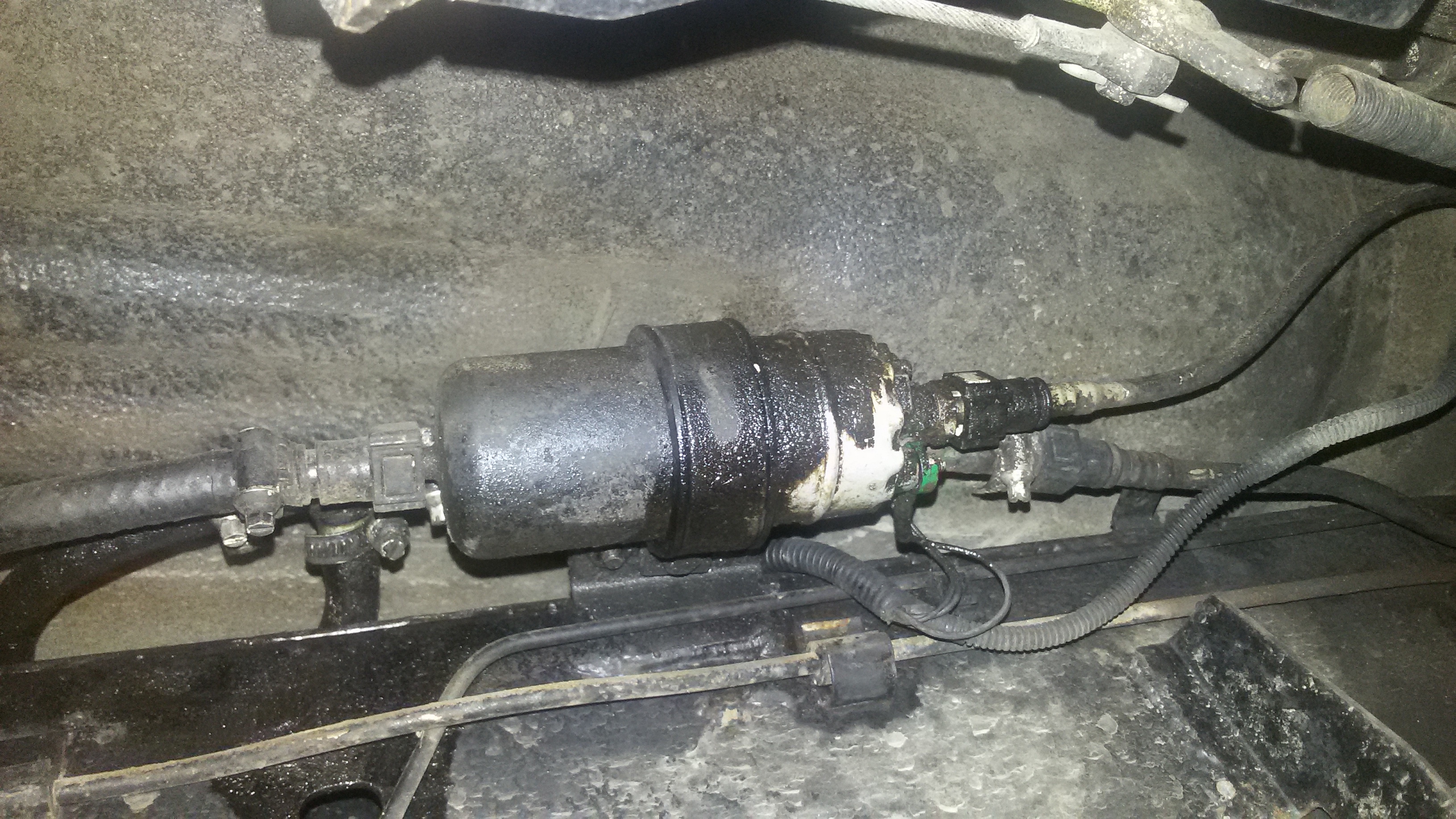

Приветствую всех. Купил Патриота дв. Ивеко 2011г.в. Машина стояла 4года, пробег 5000км. Проблема: кушает топлива примерно 25-30литров на сотню. Накат хороший, после торможения не подклинивает, при запуске дыма нет, на газу, чёрного дыма нет ( ребята за мной ехали, сказали нет дыма ) турбину слышно хорошо, патрубки надувает капитально, дополнительных свиста и шипения нет. Периодически горит лампочка ЕГР и после остановки двигателя, несколько минут хрюкает клапан ЕГР. Под передним бампером висит обрывок провода с тканевой просновкой, наверное должен быть какой то датчик, но по схемам не могу понять какой. Всё остальное на вид исправно. Посоветуйте пожалуйста, на что хоть обратить внимание, на диагностику пока не ездил, не знаю пока мест где грамотные специалисты и не обдирут как липку. БК показывает что ошибок нет.

Firemen 8 писал(а): Приветствую всех. Купил Патриота дв. Ивеко 2011г.в. Машина стояла 4года, пробег 5000км. Проблема: кушает топлива примерно 25-30литров на сотню. Накат хороший, после торможения не подклинивает, при запуске дыма нет, на газу, чёрного дыма нет ( ребята за мной ехали, сказали нет дыма ) турбину слышно хорошо, патрубки надувает капитально, дополнительных свиста и шипения нет. Периодически горит лампочка ЕГР и после остановки двигателя, несколько минут хрюкает клапан ЕГР. Под передним бампером висит обрывок провода с тканевой просновкой, наверное должен быть какой то датчик, но по схемам не могу понять какой. Всё остальное на вид исправно. Посоветуйте пожалуйста, на что хоть обратить внимание, на диагностику пока не ездил, не знаю пока мест где грамотные специалисты и не обдирут как липку. БК показывает что ошибок нет.
Вы бы в профиле написали где находитесь. Возможно ваш сосед по дому подскажет решение проблемы.

Гульков писал(а): БК показывает что ошибок нет.
Какая марка БК ? Если горят лампочки- что то он должен показать. Сколько уже проехали ? Замеры расхода делали реальные или по БК ? На 1-2 передаче у меня тоже будет 25-30 л. У обрывка проводки есть начало- сказали бы откуда идет.

Сообщение patriot001 » Ср янв 04, 2017 09:34
Проводок возможно датчик температуры от БК если моргает ЕГР проверьте его работу - вакуумные трубочки работу управляющего и рабочего клапанов ( шток последнего должен шевелиться при перегазовке ) проверьте воздушный фильтр и магистраль до турбины на герметичность посмотрите контакт разъема датчика ДМРВ проверьте количество обратки с форсунок Работает ровно? Как тяга? Соляра снизу нигде не течет?

Всем привет, тоже сегодня обнаружил капли на переднем мосту думал антифриз, а нет солярка посмотрел тнвд мокрый с той стороны, где стоит какой то клапан с разьемом и трубка топливная, которая я так понял на рампу идет и шланг маслянный, а верх сухой. Не знаю от куда именно с трубки или с клапана у него вроде есть кольцо резиновое, а трубку без снятия клапана не подтянуть ни как. Может у кого была такая проблема?
Патриот TDI Ивеко
Sega1978
Сообщений: 44
Зарегистрирован: Вт ноя 17, 2015 16:24
Откуда: Екатеринбург Химмаш
Двигатель iveco F1A
Сообщение Sega1978 » Сб фев 11, 2017 18:49
Сейчас нашли от куда бежит, прямо под этим клапаном на котором фишка одета при чем на горячую сильнее Вопрос есть под ним прокладка т.е. между корпусом тнвд и ним самим?

Сообщение Дробильщик » Сб фев 11, 2017 20:29
Sega1978 писал(а): Сейчас нашли от куда бежит, прямо под этим клапаном на котором фишка одета при чем на горячую сильнее Вопрос есть под ним прокладка т.е. между корпусом тнвд и ним самим?
Лови http://parts77.ru/katalog/zapchasti-fia ... xer-3/5764
http://market.yaroslavna.ru/good/id:273 ... 0100%20055

Сообщение Sega1978 » Сб фев 11, 2017 22:21
Дробильщик, Спасибо.

Сообщение Sega1978 » Пн фев 13, 2017 16:54
Не помните, этот клапан на звездах или шестигранниках? Прокладки купил, почему то две шт в комплекте, пытался открутить не получилось боюсь сорвать.

Сообщение Дробильщик » Пн фев 13, 2017 17:35
Sega1978 писал(а): Не помните, этот клапан на звездах или шестигранниках? Прокладки купил, почему то две шт в комплекте, пытался открутить не получилось боюсь сорвать.
Торксы, не помню какие.
Надо торкс поставить на место и легонько по нему тюкнуть чем ни будь.
Тогда легко раскрутится.

Сообщение Sega1978 » Пн фев 13, 2017 19:01
Понял, надо завтра набор г-образных купить, а почему две прокладки?

Сообщение Дробильщик » Пн фев 13, 2017 20:10
Sega1978 писал(а): Понял, надо завтра набор г-образных купить, а почему две прокладки?
Г-образные не пойдут, нужны будут бита, удлинитель и трещётка.
Прокладка нужна одна.
Места сопряжения должны быть стерильными.

Сообщение Sega1978 » Вт фев 14, 2017 07:58
А ещё вопрос топливные трубки откручивать? салярка наверное побежит

Сообщение Дробильщик » Вт фев 14, 2017 08:04
Sega1978 писал(а): А ещё вопрос топливные трубки откручивать? салярка наверное побежит
Ничего не надо откручивать, соляры выбежит 20 граммов.
Прокачивать после тоже не надо, насос сам прокачает.
Может заведётся не с 3-го вжика стартера, а с 5-6-го, думаю, не столь драматично.

Сообщение Sega1978 » Вт фев 14, 2017 13:15
Снял клапан, прокладки не было, вот как сейчас ставить её они выпуклые в одну сторону?

Сообщение Дробильщик » Вт фев 14, 2017 13:21
Sega1978 писал(а): Снял клапан, прокладки не было, вот как сейчас ставить её они выпуклые в одну сторону?
Нет разницы куда.
Как не было прокладки?
Либо упала, либо прилипла.
