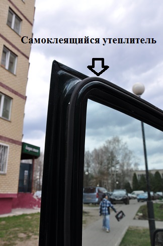

Купить в строй магазине утеплитель и по периметру оклеить все двери для исключения выдувания теплого воздуха (для УАЗ).

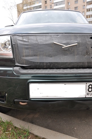

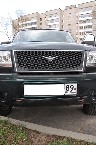

Купить в автомагазине новую декоративную решетку радиатора и надежно все заклеить отверстия, обтягивается пленкой и крепиться саморезами. Демонтируется решетка открутив отверткой 4 болта, 5 минут времени.(для УАЗ). Зимой с пленкой, летом с сеточкой от насекомых.

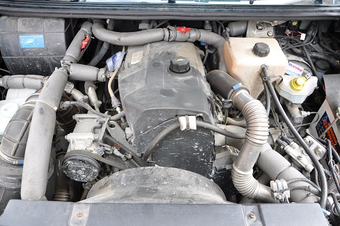

Если решили устанавливать предпусковые обогреватели, то купите в строй магазине поролоновый утеплитель труб «шубки» и наденьте на все водяные шланги системы охлаждения двигателя, чтобы не демонтировать часть шлангов, «шубки» разрежьте оденьте на шланги, промажьте швы резиновым клеем и стяните пластиковыми хомутами стяжками (одноразовые).

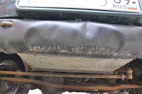

Не демонтируйте снизу защиту двигателя, она хорошо держит тепло от выдувания.
Вентиляционные отверстия в бампере закройте пленкой на саморезы, навсегда, зимой защитят от снега и сугробов, летом от песка и грязи.

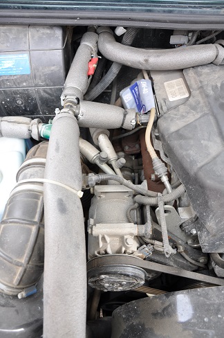

и еще

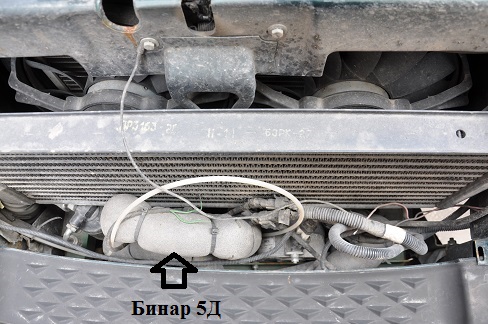

Я делал систему по методу ивана шмита, отверстие в корпусе термрстата, туда штуцер от газели, на штуцер шланг, второй конец шланга в расширительный бачок. Бачок стоит газелевский. И кАлено выкинул и поставил туда монолитный шланг. Термостат стоит на 87 градусов. Отверстие в нем заглушено. Виску не снимаю, зимой до 82 нагревается. Недавно прошился Хановаровской прошивкой. На мкаде разогнал до 100 км.ч, выше 93-94 градусов по бортовику не поднималась. Вентилятор включается на 92, отключается на 87. Машина - рестайлинг 2015 года.

Включил с вечера в розетку, переноска дома, проснулся дома включил… и через 1-4 в зависимости от мороза за окном 1киловат все прогреет. Чем дольше греете, а при хороших морозах если с вечера, то и коробка будет теплая.
Котел 220V ставиться в самой нижней части двигателя.
Хотите или нет, но Вам необходимо отвернуть сливную пробку на блоке Ивеко. (ЭТО ГЛАВНОЕ УСЛОВИЕ УСТАНОВКИ)
Туда ставиться штуцер. Хорошо если найдете тройник в верхний патрубок радиатора. (я делал сам) нет таких в продаже. Естественная циркуляция БЛОК-ГБЦ.
Все установки Вебасто и Бинаров делаются на сервисе "непорядочными людьми" после их установки греется печка и ГБЦ, Блок не греется.
Потому что врезают в ГБЦ, лень им откручивать пробку БЛОКА. И возни по монтажу больше.
Не прогретый БЛОК это холодный пуск.
У меня стоить 2 котла и Бинар-5Д со штуцера от Блока. Только один котел в системе Бинара, а другой как описано выше.
Это для того, чтобы если надо СРОЧНО ЕХАТЬ быстро все прогреть. 1+1+5 всю мощность задействовать.
Почему 1 квт? Можно и мощнее поставить! Просто у меня переносной бензогенератор есть на 1 квт. мощности. (КНР). Но он заводиться только теплый если принести из дома. Не надейтесь вытащить из багажника при -30 и попытаться завести, просто у Вас в руках останется шнурок стартера, пластмаски разрушаться на морозе.И он вряд ли заведется. А так нормальная штука.
Делайте все правильно. Врезка в систему Бинар котла после Бинара.
Всем легкого пуска!
К черту Пляски с бубном на морозе!
