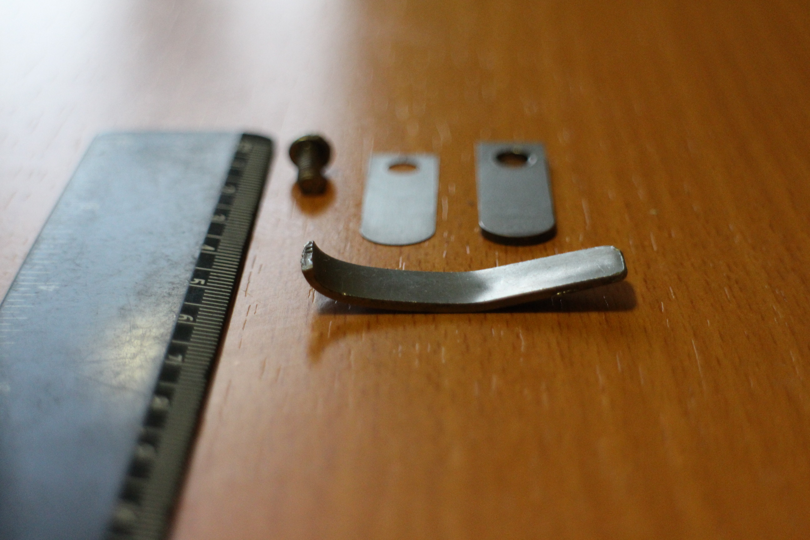

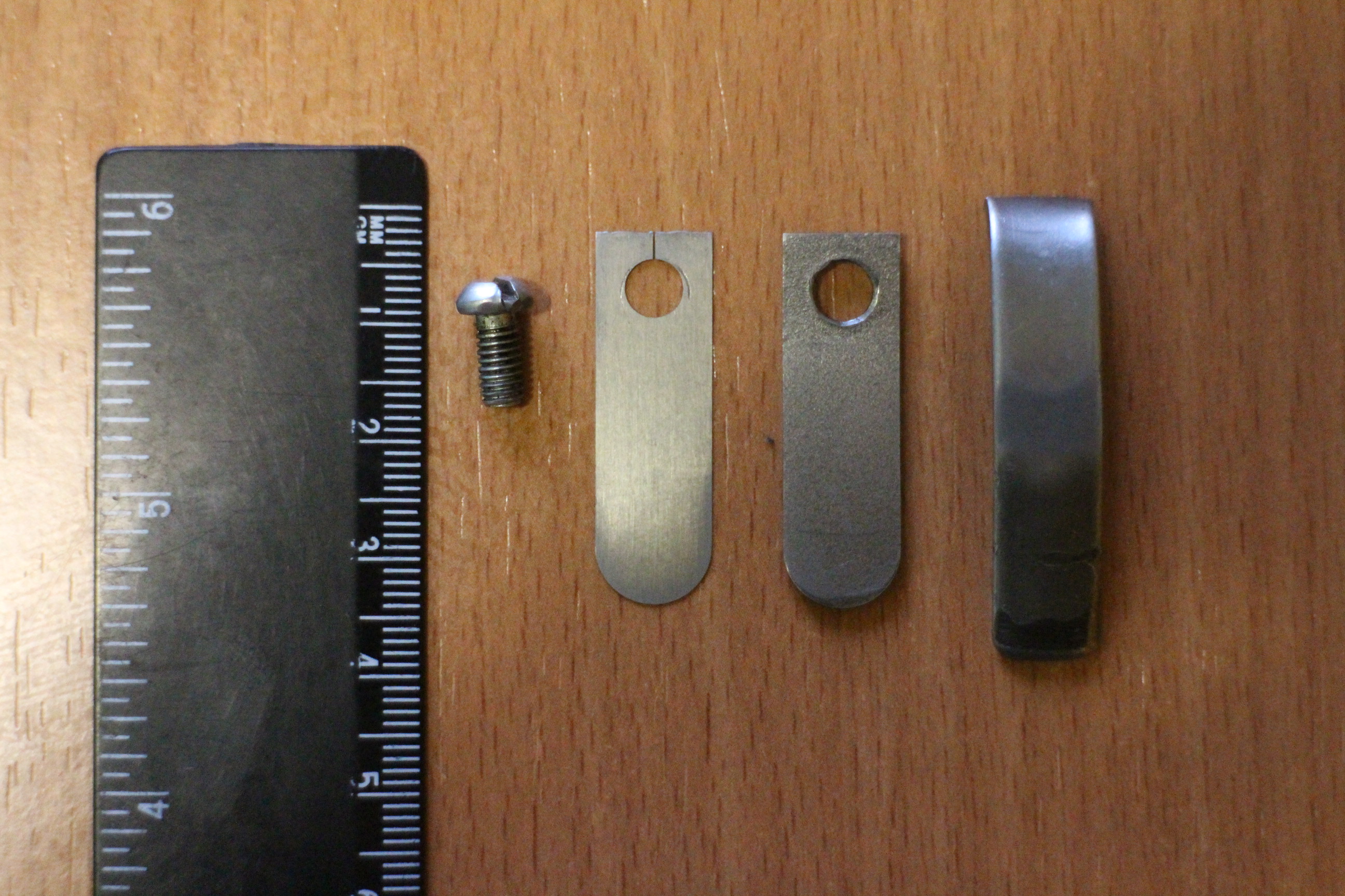

Господа, помогите идентифицировать детали, обнаруженные в картере двигателя.

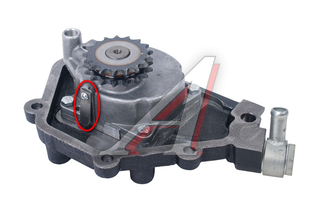

Похоже на : отметчик фаз и клапан противодренажный пластинчатый вакумного насоса.

BimiBom писал(а): Похоже на : отметчик фаз и клапан противодренажный пластинчатый вакуумного насоса.
Благодарю! Обломок - это отметчик. Совершенно точно.
На вакуумный насос обращу внимание. Могло ли отсутствие этих деталей ухудшить работу тормозов? Не знаком пока с функцией этого клапана.

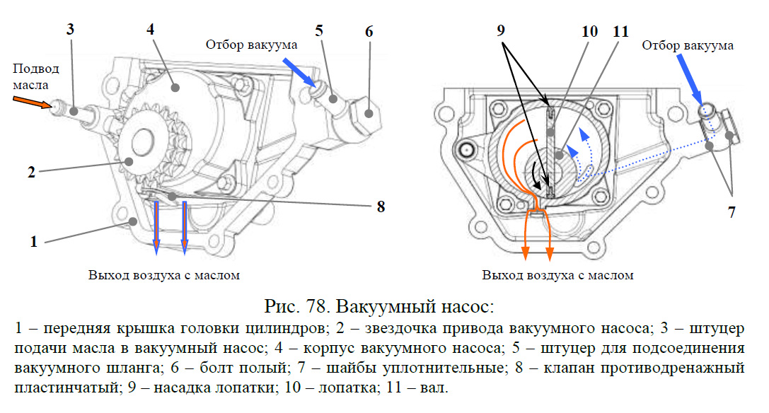

akutnik70 писал(а): Господа, помогите идентифицировать детали, обнаруженные в картере двигателя.IMG_9454.JPGIMG_9453.JPG
Конечно.
8 – клапан противодренажный
пластинчатый

тормоза и усилие на педали тормоза от этого хуже не станут

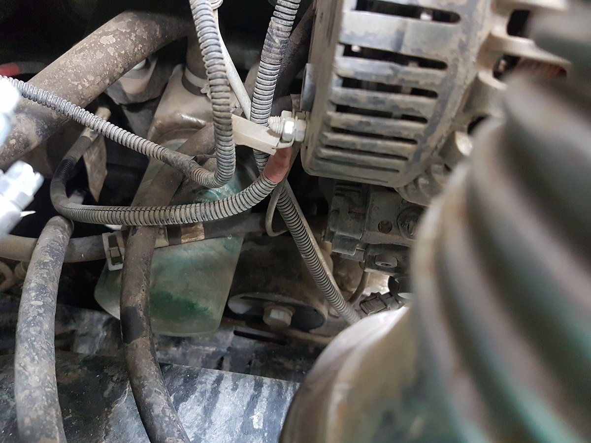

У меня потек сальник ТНВД походу после Крыма. Сначала следы на ребре жесткости колеса, сейчас следы распыления на кузове струйка. Прочитал его можно вытянуть путём закручивания тонкого шурупа с двух сторон и вытянуть аккуратно. Пломбировать второй сверху что то не хочу. Кто так вытаскивал?!
Сообщений: 3551
Сообщение Иван Шмит » Вт окт 11, 2016 18:58
не торопитесь Николай шурупы вгонять. Похолодало на улице?
Само пройдет, это сильно не исключено как у многих!

Nikolaev Nikolay писал(а): У меня потек сальник ТНВД походу после Крыма. Сначала следы на ребре жесткости колеса, сейчас следы распыления на кузове струйка. Прочитал его можно вытянуть путём закручивания тонкого шурупа с двух сторон и вытянуть аккуратно. Пломбировать второй сверху что то не хочу. Кто так вытаскивал?!
Я уже привык.зимой сопливит летом сухо !

gonshik_ivan писал(а): Я уже привык.зимой сопливит летом сухо !
Аналогично. Прямо с автосалона. Брал зимой.
Nikolaev Nikolay
Сообщений: 278
Сообщение Nikolaev Nikolay » Ср окт 12, 2016 09:00
Иван Шмит писал(а):не торопитесь Николай шурупы вгонять. Похолодало на улице?
Да похоладало, около нуля, ночью -5.
Значит из-за мороза.
Ну ладно, будем наблюдать!
