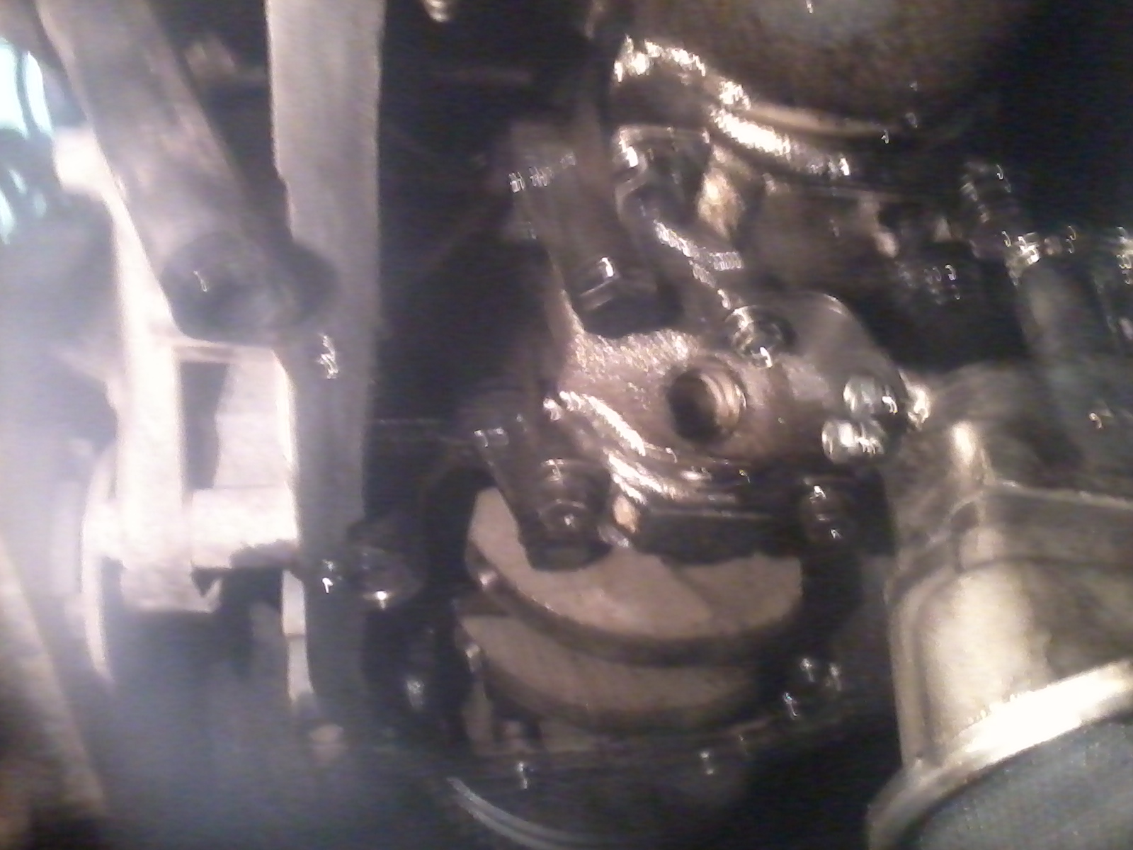

Изображение 005.jpg (468.79 КБ) 12658 просмотров
коленвал 2-й цилиндр вид проблемы. Откручивал все пробки,на 4-м осталась 1-на нитка.При закручивании пробка болтается постоянно прослабленная резьба даже закерненая пробка со временем вылетит голимый брак от ЗМЗ.

segyn.vrn
Сообщений: 31
Зарегистрирован: Пн мар 14, 2016 07:50
Re: Эксплуатация нового дизеля ЗМЗ-51432 СRS_часть 3
Сообщение segyn.vrn » Вт мар 22, 2016 03:42
это что издевательство от завода ЗМЗ? Или это стало нормой в этой стране беспредела. Тогда эта машина должна стоить как суповой набор ну уж ни как миллион сто,это даже полуфабрикатом с такими косяками назвать нельзя,полный хлам.В лихие 90-е и начале нулевых даже такого беспредела не допускали. К гр-ну Шевцову с его итэровцами и менеджерами пора роту пулемётчиков приставить. По другому видно уних уже не получится.Или нам всем кого постигла чаша сия весь этот металлалом пора отправить в московский кремль,за такие бабки я хочу на машине ездить куда хочу и не ждать удара ниже пояса . И не надо говорить что это фамильная черта уаза быть плохой машиной,эта черта появилась с приходом гр-на Шевцова к руководству заводом. Во время авганской войны уазики без должного обслуживания в них только меняли масло раз в месяц смазывали помпу раз в квартал ходовую и то не все ходили по 120-150 тыс.км без серьёзного ремонта и было у них два недостатка слабый двитатель и отсутствие дизеля.

У меня машина 13-го годана 50000тыс. пробега вывернулась пробка в коленвале пробило блок цилиндров заводской косяк прослаблена резьба фото в постах выше. Цепи ,гидронатяжители китайские,обрыв происходит в районе 50-60тыс.км.
