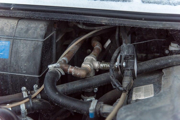

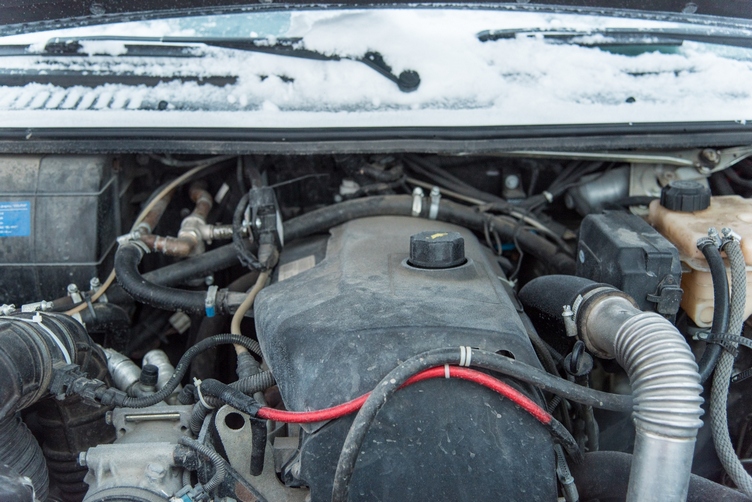

Если кому поможет.На фото у меня трёх-проходной кран : снизу подходит шланг от Бинара с помпой. Ближний уголок это обратка когда кран перекрыт на лето (с помощью климат контроля от Волги(можно и от Газели но там управления кондёра нет)). Дальняя трубка от крана это подача на печку. Ну а самая левая трубка это обратка с печек.
Шланги летом теперь у меня холодные.
Систему я спаял два года назад.
