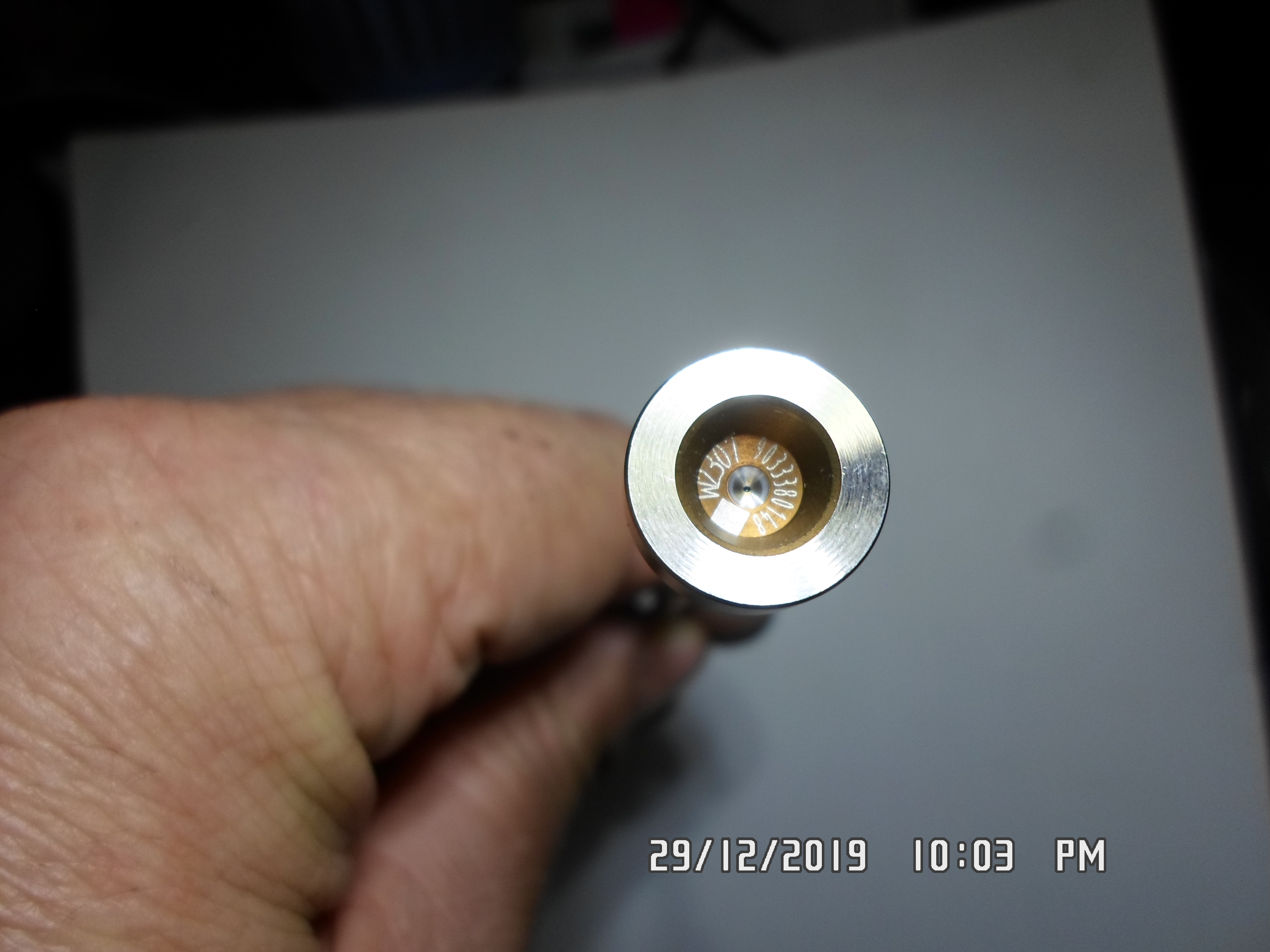

Склоняюсь к мысли, что виновато качество изготовления этой железочки...
В 15 кратную лупу немного видно лучи.

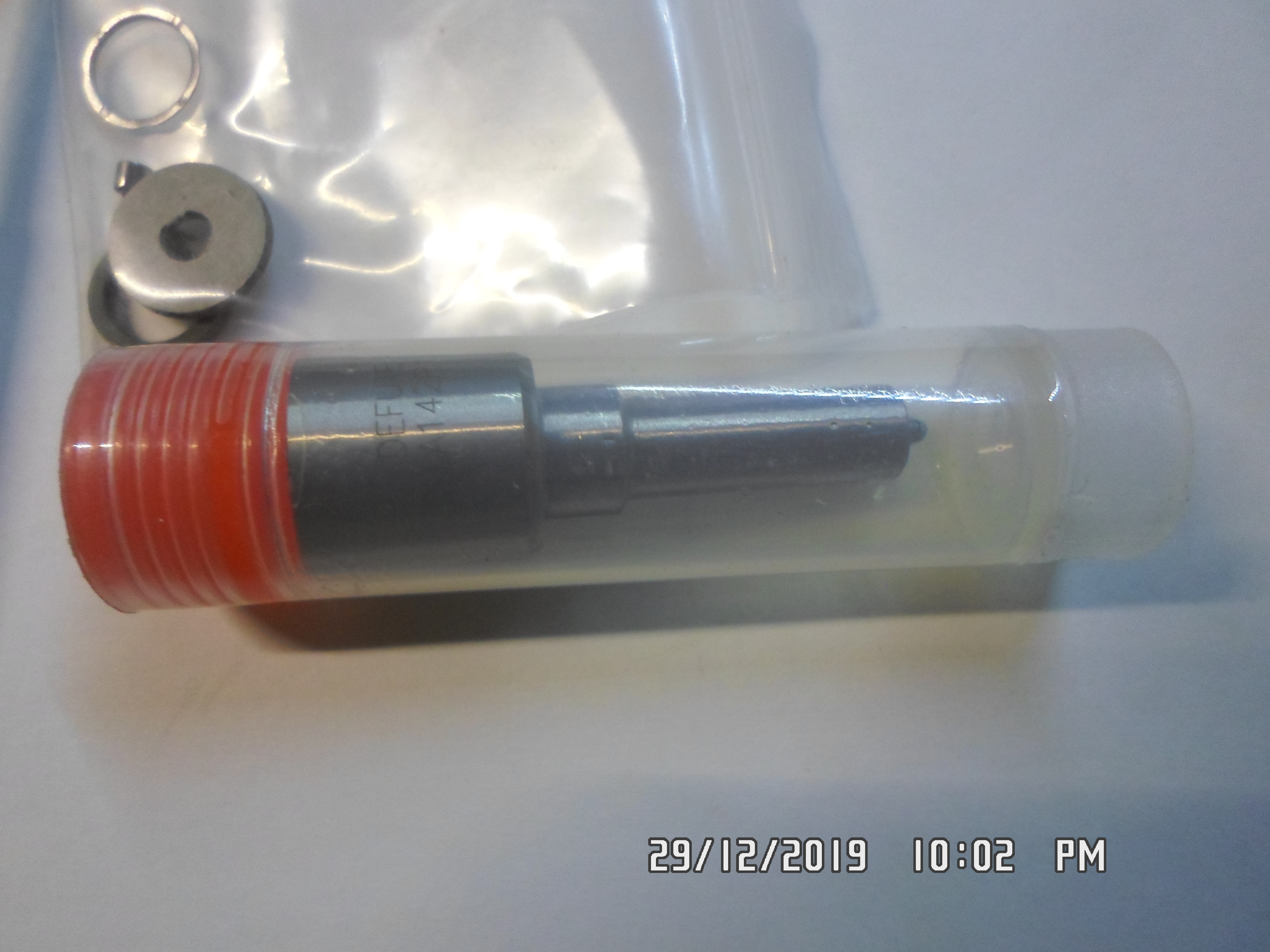

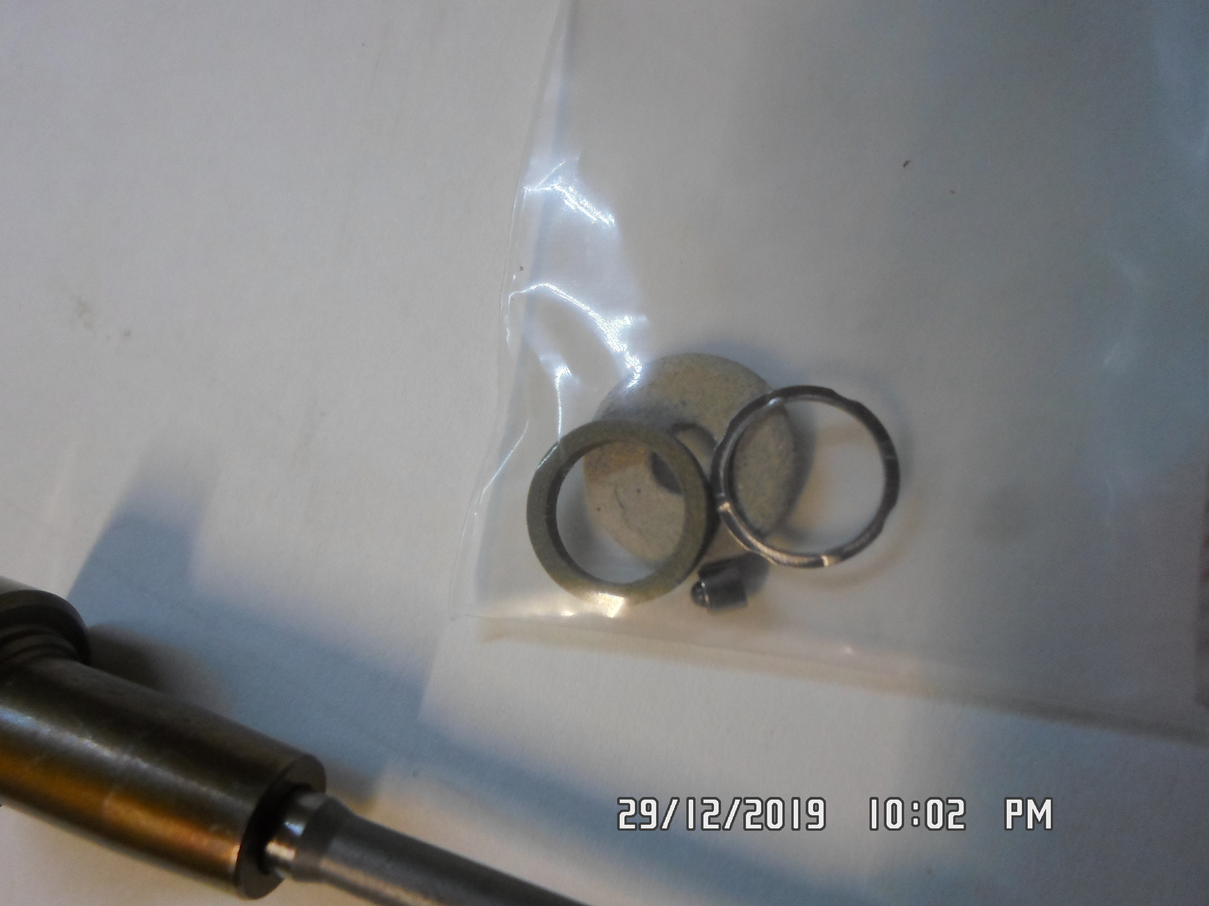

Глохнет IVECO при разгоне.Кто что посоветует?
Приподниму темку.
Очередной раз подохли три форсунки, не долго думая, купил на алиэкспрессе ремкомплекты наших форсунок, стоят 9500 четыре штуки.
Ремкомплекты полные, распылитель, шариковый клапан, шарик с толкателем, о-оразное уплотнение.
Мастер сказал, если уничтожить с деталей название кетайской фирмы, то не отличишь от европейских.
Пока отремонтировал 3 штуки, одна осталась совсем живая, слив на ней маленький.
Мотор работает хорошо.
Сколько проживут, отпишусь.
Отправлено спустя 47 минут 53 секунды: Отправлено спустя 2 минуты 18 секунд:

Молодец Михаил. Опять ты впереди планеты всей на нашем форуме.
.Сколько мастера взяли за переборку и проверяли ли потом на стенде ? Дали ли распечатку параметров ?

Привет Сергей!Sergey 326 писал(а): ↑Пн дек 30, 2019 01:54Молодец Михаил. Опять ты впереди планеты всей на нашем форуме. .Сколько мастера взяли за переборку и проверяли ли потом на стенде ? Дали ли распечатку параметров ?
С наступающим Новым Годом !
Ремонт одной форсунки стоит у нас 3 тыщи рублёв.
Без стенда эту погань не отремонтируешь.
Бумашки не брал, толку с них, там всё на великопиндосском, хрен поймешь...
Завтра буду на работе, проверю их слив, зафиксирую на фото и буду сравнивать.
А по поводу впереди планеты, всё упирается в величину зарплаты, у нас один гейроповский ремкомплект стоит 9500.
Куда ты рыпнешься с зарплатой сторожа деревянной фабрики в 12 тыщ?
Вот и пришлось судорожно изыскивать варианты.
Кстати, на али навалом относительно дешёвых запчастей на коммонрейл, товарищ купил датчик давления, который стоит в рампе, за тыщщу, поставил, работает...
Покупал он этот датчик ради прикола, у нас он стоит 10000 руб....
