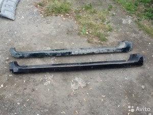

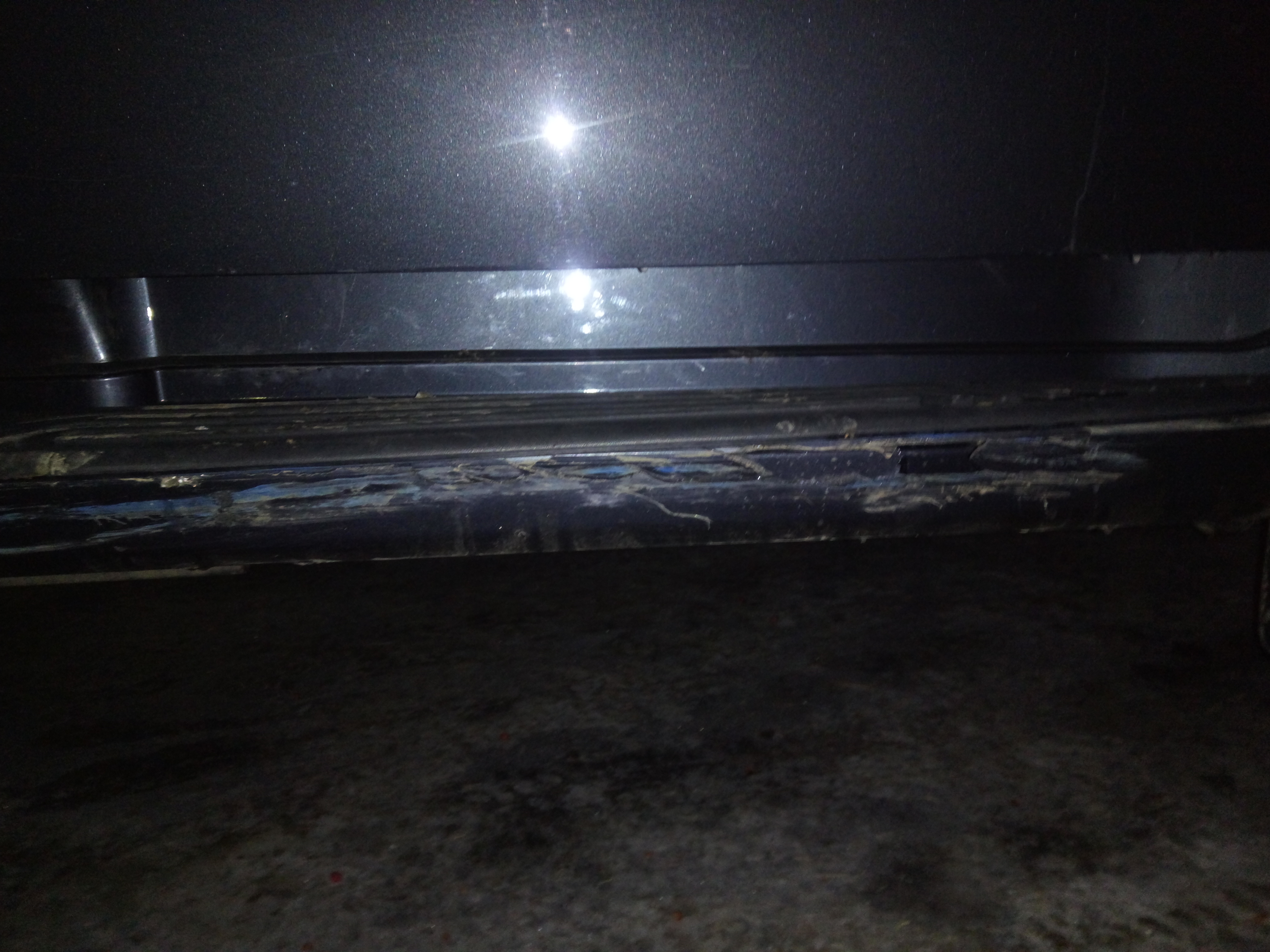

Где в Кемерово продаётся пластик на кузов УАЗ патриота?
Точнее пластиковая накладка на парог

Гранит, пластиковый порог нужен, на который ножками наступают когда в авто садятся

Levsha_42, зачем кузовной ремонт? Там этот пластиковый порог менять надо.

Я просто не в курсе, как там он...Выглядит цельной деталью.
