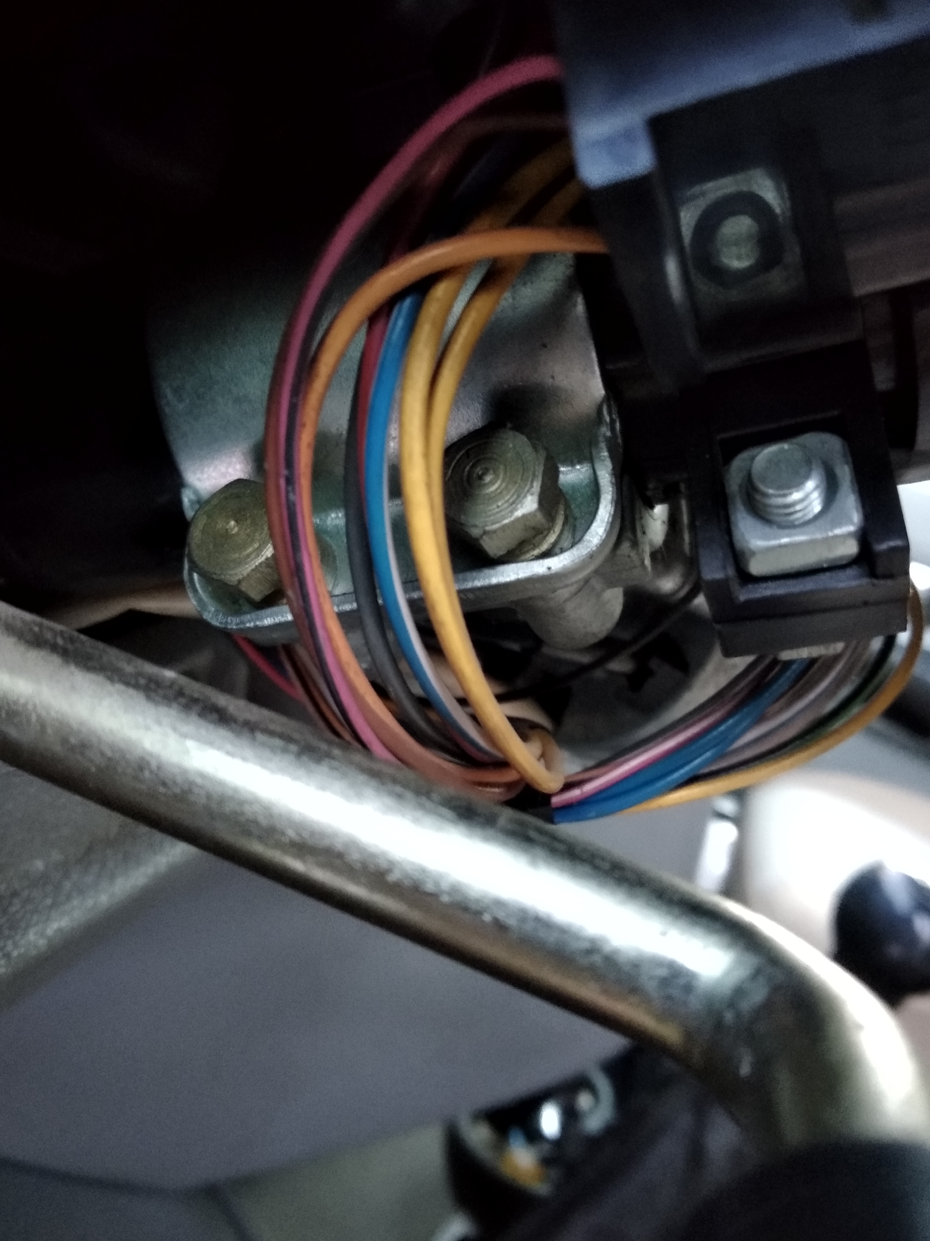

Сообщение drues » Вс мар 10, 2019 17:32
ключ в зажигание не переходит в положение II ... в результате стартер не крутит ... в общем до дому не доехал ...
покурил драйв ... проблемы есть у людей ... беды три:
- типа клин механизма .. решается ВДшкой или лиотолом
- лопнула пружина .. нужен донор с живой пружиной
- стерлась лопасть у личинки ... как бы если донора нет или не помогает .. то покупка нового замка .. и походу с личинками от дверей .. эх...
кто сталкивался? мож есть у кого донор? своё не снимал не разбирал ещё

Все просто, лопгула пружина усик проскочил и ключ не возвращактся, покупаешь контактную группу от ваз 2105 и дербанишь, достаешь точно такую же пружину и ставишь на место, цена вопроса 50р.
Замок нужно снять отворачивая болты зубилом

Сообщение drues » Пн мар 11, 2019 05:49
microamper писал(а):
Вс мар 10, 2019 17:36
Серег, там точно такая пружина .. с такими усиками?
в каком месте там зубилом? ...
Отправлено спустя 29 секунд:
вродеб крутить даже можно ... или там не так всё просто, как кажется?
Отправлено спустя 7 минут 54 секунды:
кажись оно?

Сообщение microamper » Пн мар 11, 2019 06:08
Да пружинка та самая. А зубилом -обычно стоят срывные болты и шляпки сорваны, у тебя похоже не сорваны

Сообщение luchsergey » Пн мар 11, 2019 06:11
так сорви сперва головки срывных болтов ,что на фото закручиванием , а потом откручивай зубилом-там не сложно вовсе.
у нас замок восьмерочный не копеечный
лично у мну микротумблер на зажигание и микрокнопка на стартер приколхожены.стопор в замке зажигания выкинут давно чего и Вам желаю.

Сообщение drues » Пн мар 11, 2019 18:46
вобщем дело не в пружине, а в блокировке руля ... когда додавливаю брусок стопора во внутрь корпуса замка, то все сразу крутится и вертится ... а если не толкаю, то стопориться и в положение II не идет ... чуть подтолкну и оп-оп ... проворачивается ... ну короче утром попробую смазать мож не хватает ... или стерлась личинка нафиг, в том месте, которым втягивает кирпичик блокировки руля ... теперь терзает мысль, как избавиться от механизма блокировки ... по сути бесполезная весчь для меня ... :sad:
открутилось всё хорошо, контактную группу от классики в ЗИП ... родная пружинка еще лет 10 сдюжит ... тьфу тьфу тьфу ...

Сообщение luchsergey » Пн мар 11, 2019 18:52
выкинь стопор нафик-там делов не много все сообразишь визуально.есть видео в нете .желательно толькошарик фиксатор с пружинкой не посеять и все.
