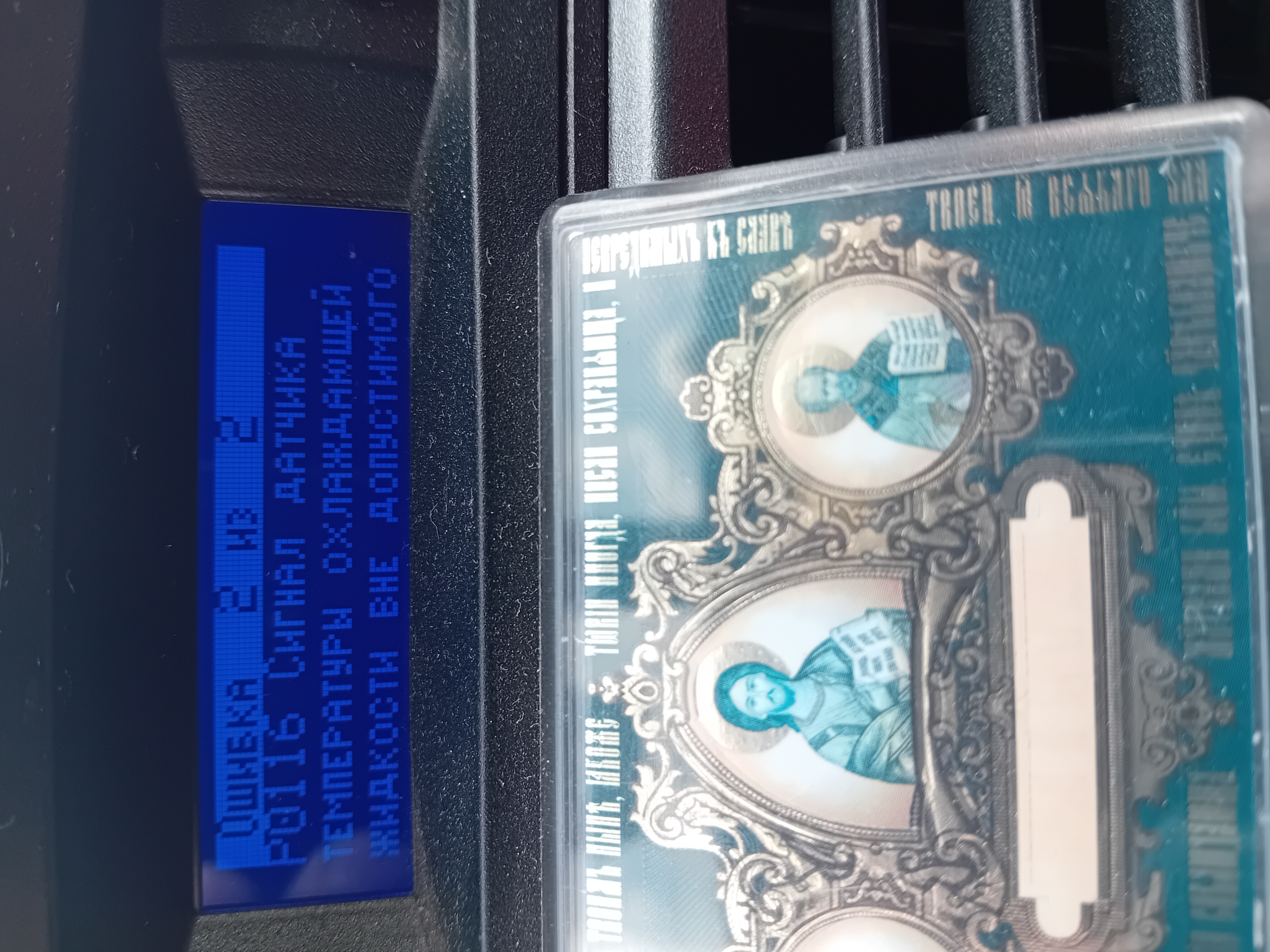

Здравствуйте!Столкнулся с такой проблемой,ехал ночью по центру С-Пб,как вдруг заметил,что упала температура ОЖ,аж до 60 градусов,при чём,когда стоишь на светофоре температура немного растёт,но выше 70-75 не подымалась,на скорости опять падала до 62 градусов.Так и доехал до дома,потому что в центе С-Пб останавливаться негде было,чтобы посмотреть под капот.Уже у дома,открыл капот и потрогал патрубки-горячие,и верхний и нижний.А температуру показывал борт.компьютер 62 гр.Уровень ОЖ в расширительном бочке в норме.А воздух из печки прохладный дул.Сегодня попробовал завести и проехаться,всё в норме,температура 80,всё в порядке,во всяком случае пока.Только вот ошибка выскочила:
РО116 Сигнал датчика температуры ОЖ вне допустимого.В чём может быть причина?Термостат или глюк датчика температуры?Ведь может повториться.

Всё дело оказалось в термостате.Поменял,и всё заработало,всё в норме.
