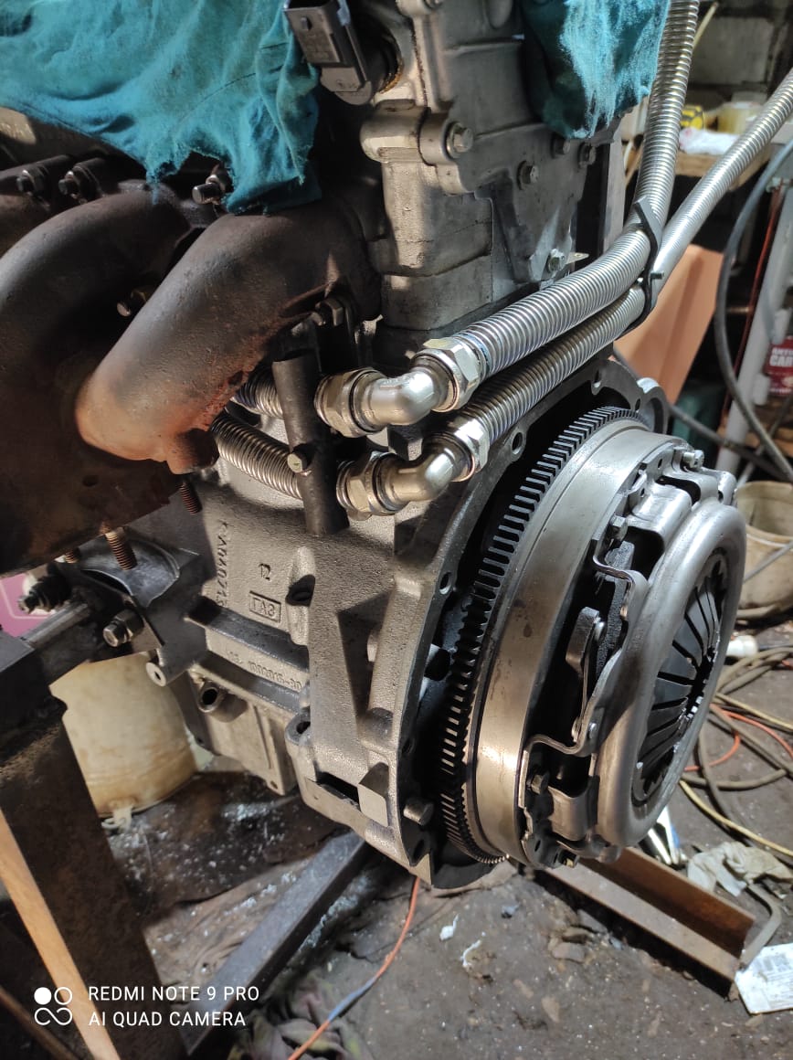

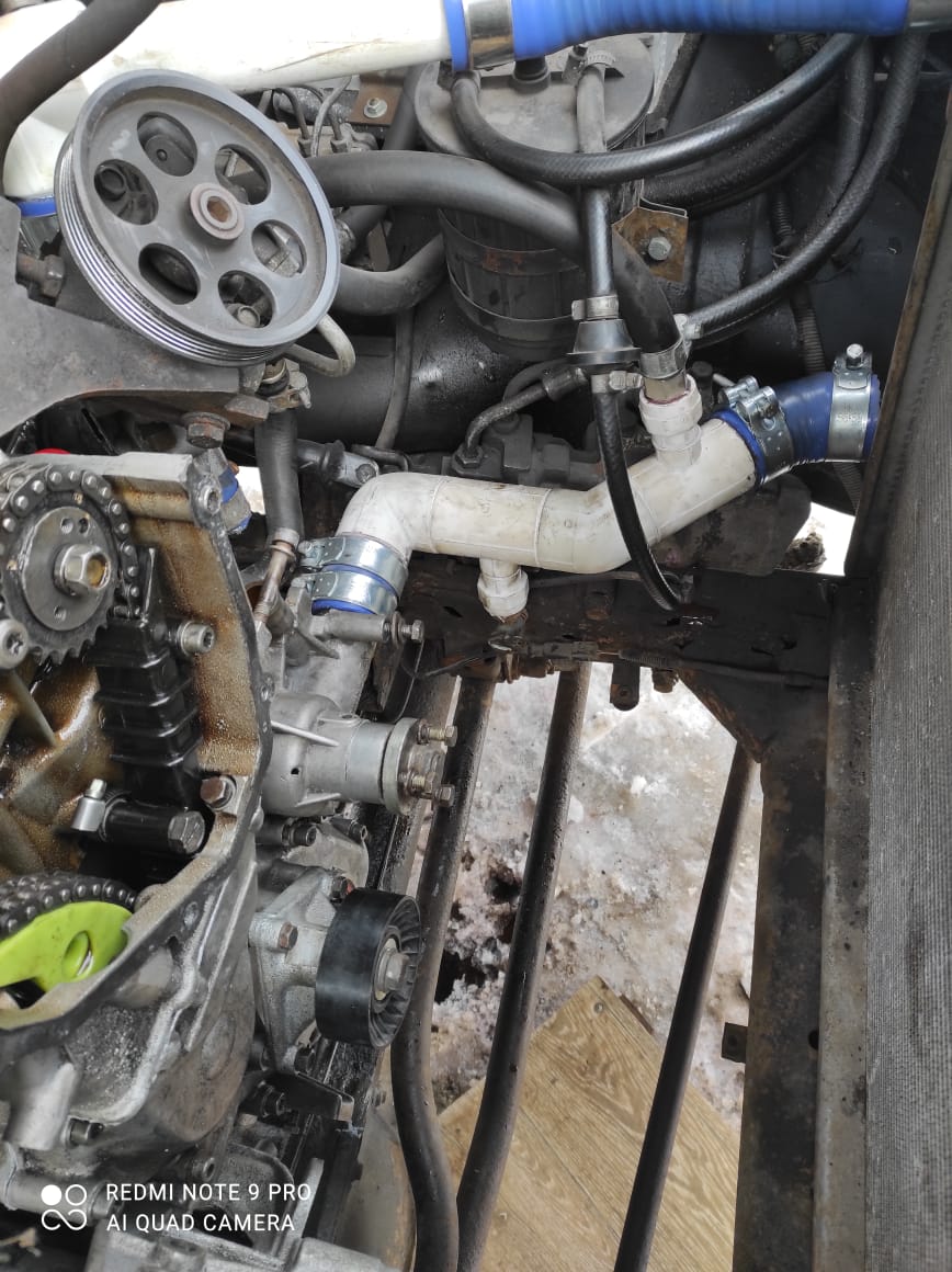

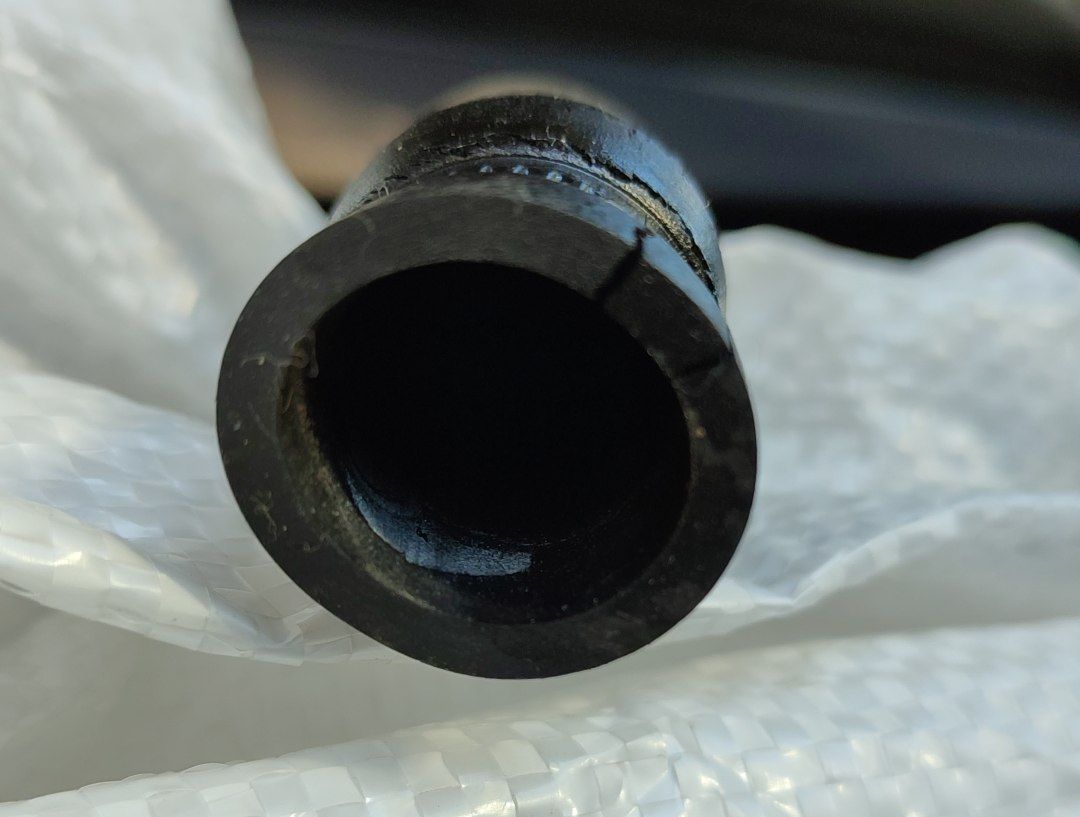

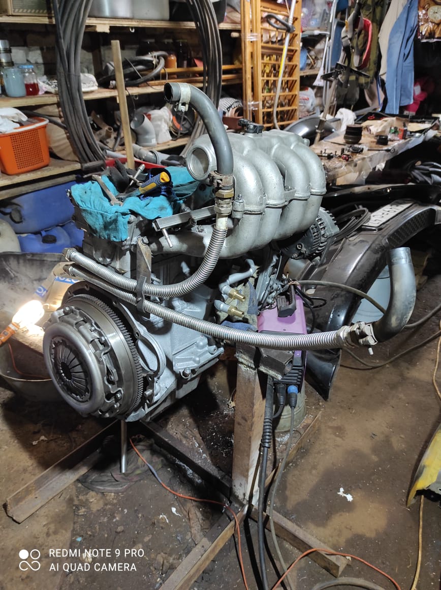

Поставил металлопластиковую трубу, меняю только резиновые шланги периодически. По эксплуатации вопросов нет, всё работает.
