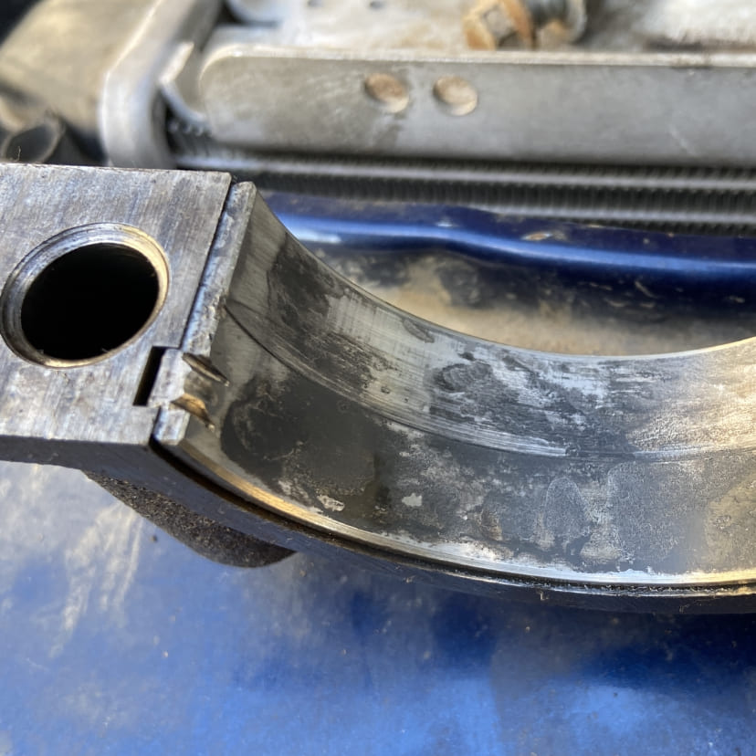

Коллеги, всех приветствую!
Нужна помощь советом/мнением.
Уаз Патриот 2012 ЗМЗ 409 Евро 3
Не проворачивается коленвал.
Снял переднюю крышку, цепи в порядке, распредвалы вращаются. Коленвал за болт шкива не провернуть ни в одну сторону.
Монтажкой через "окно" стартера еле-еле прокручивается.
Предистории про автомобиль нет (таким достался).
Вопрос: что может так тормозить колено?
У меня варианта 2 либо со стороны маховика что-то развалилось
Либо ШПГ
Задиры на шейках разве могут так сильно тормозить колено?
Прокручивать пытаюсь воротком с трубой - стоит метро ни в одну из сторон не идет.

Надо поддон скинуть и смотреть.

Снял поддон, открутил 4 коренных. 2 из них пострадавшие.
