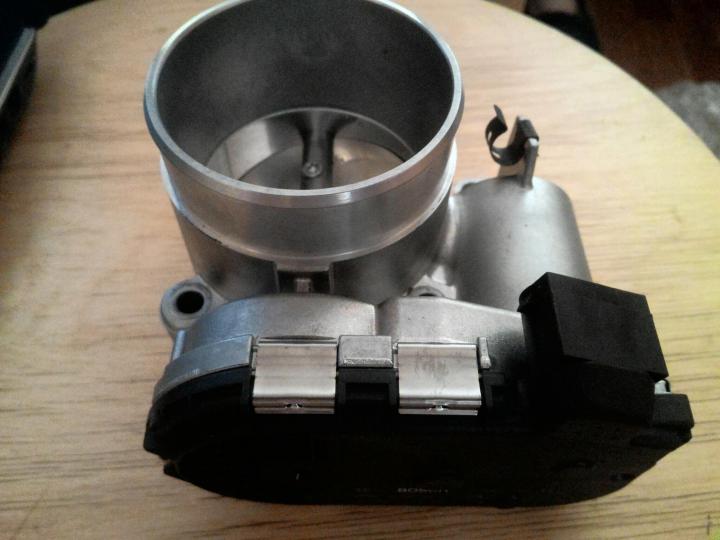

Есть мысль что дроссельная заслонка виновата (или датчик положения).
Вопрос: на Bosch 0280750151 ДПДЗ совмещен со всем дроссельным узлом и меняется только вместе? Как то небюджетно...

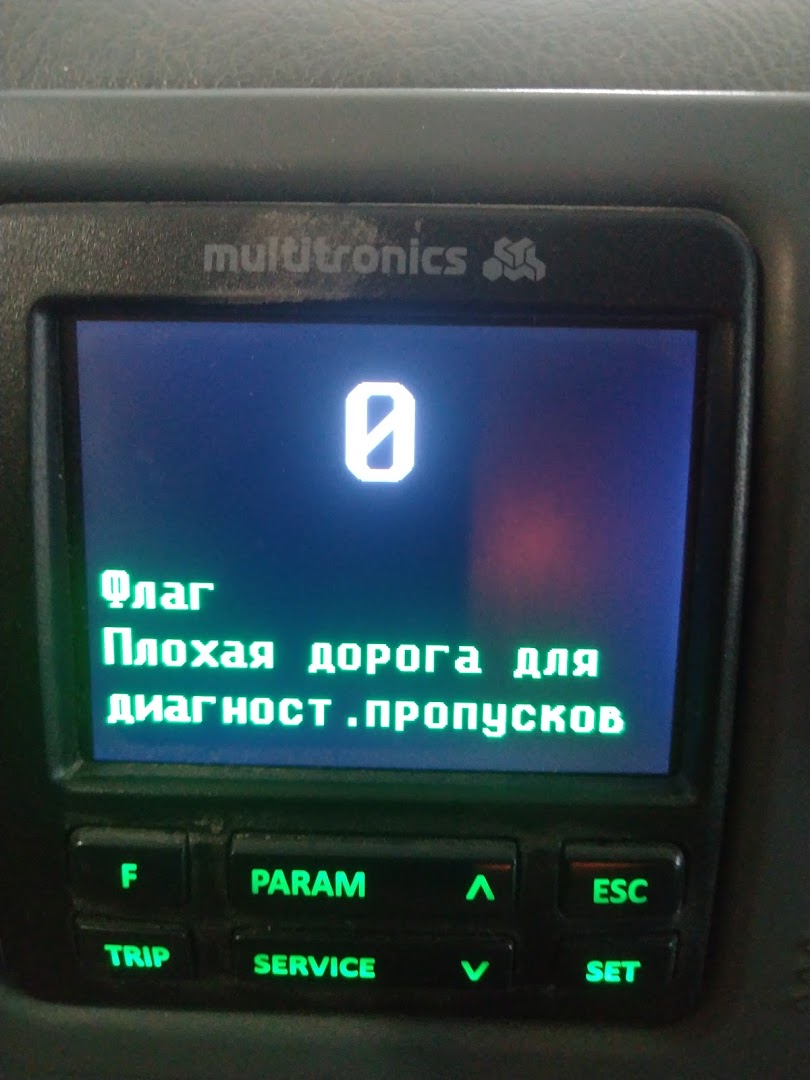

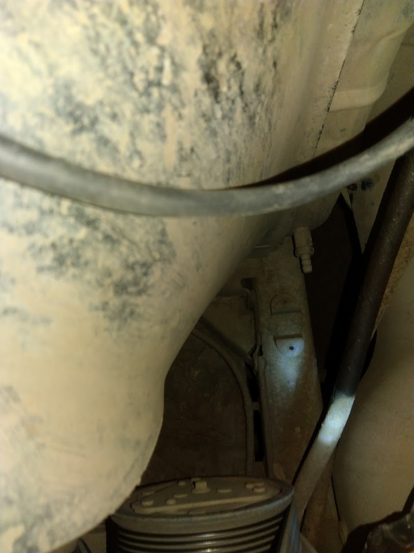

Кстати, видимо нашел место где может быть прикреплен датчик неровной дороги: прям у радиатора сверху на раме
Место датчика.jpg (76.38 КБ) 10155 просмотров
Но несмотря на пустое место, комп говорит вот так:
Именно так.
Можно открыть крышку и визуально проверить состояние контактов на реостате...
