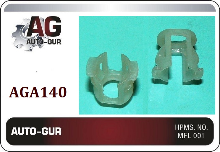

Byka
Zipper писал(а):
Пн май 20, 2019 17:33
А если попробовать выломать этот зелёный засов и потом заменить его на такой же?
Можно выломать, потом надеть на фильтр такую защёлку.

Добавлено: Чт май 23, 2019 11:54
mservis
Заводской фильтр уже идет с такими защелками в комплекте.

Добавлено: Пт май 24, 2019 07:08
Zipper
Я так и не понял куда эта защёлка вставляется
Не забивай голову. Это не для наших быстросъёмов.
