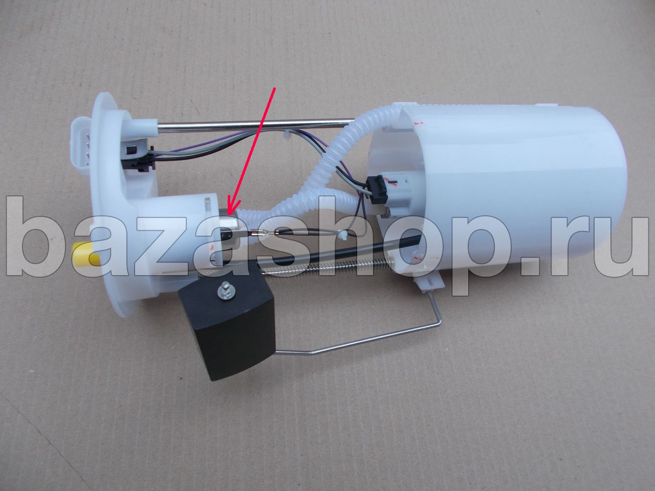

Уважаемые форумчане подскажите где на патриоте 2017г.в стоит регулятор давления топлива?
Добавлено: Ср мар 28, 2018 12:35
В модуле бензонасоса. Указан стрелкой.
