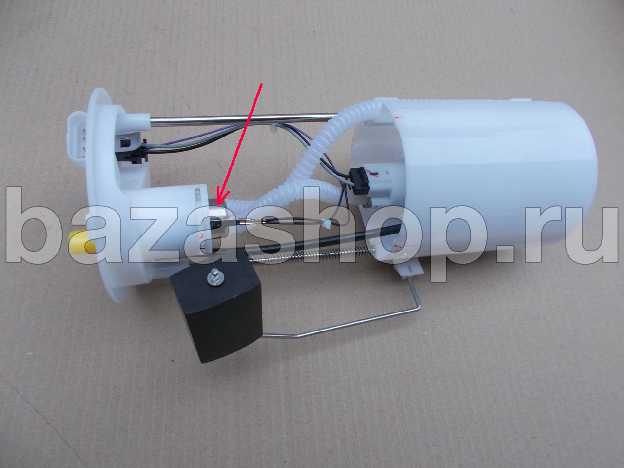

Уважаемые форумчане подскажите где на патриоте 2017г.в стоит регулятор давления топлива?

В модуле бензонасоса. Указан стрелкой.

а какое тогда давление должен выдавать насос?

Сообщение Omen20 » Ср мар 28, 2018 16:15
То что нашёл в сети:
Bosch 0 580 454 001 — давление 300 кПа, производительность 110 л/ч,
Bosch 0 580 454 138 — давление 300 кПа, производительность 100 л/ч,
Из другого источника:
насос BOSCH 0 580 454 001 (120л/ч и давке 5атм) он от ГАЗели 405 ЗМЗ или от Волги 3110
И давление в рампе не равно давлению, которое создаёт сама вставка. В рампе должно быть давление не меньше того, что указано на регуляторе давления. Если память не изменяет, на нём выбито 3,8 или что-то похожее.

Сообщение opavlova » Ср мар 28, 2018 16:58
А У МЕНЯ 4.5 ЗНАЧИТ НАСОС МЕНЯТЬ ||0 ИЛИ РЕГУЛЯТОР ИСКАТЬ :shock:

Насос меняют в случае падения рабочего давления.

Сообщение opavlova » Чт мар 29, 2018 09:19
начнём с регулятора

Сообщение ruslan2015 » Чт мар 29, 2018 20:14
2017 г. Евро-5 регулятор на 4,5 атм. На Евро-3,4 регулятор на 4,0 атм.
