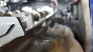

5. Фазы распредвала... это вообще жесть...
Креплю фотки по фазам:

Добавлено: Вс авг 20, 2017 11:56
agirichev38
Верхнюю мертвую точкк выставил по самому цилиндру по спице, а не по метке на шкиве... (есть некоторые расхождения)...

agirichev38
Фаза выпускного вала

Добавлено: Вс авг 20, 2017 12:06
agirichev38
Шкала на выпуск. Для ориентира.

Добавлено: Вс авг 20, 2017 12:09
agirichev38
Итого. Впуск- 15 градусов (норма20) выпуск-16 (норма19) градусов..
Короче удивляюсь как вообще ездил автомобиль и всего лишь ошибку по 2му цилиндру давал на постоянные множественные пропуски зажигания....
Посмотрим, что будет после зборки...

Добавлено: Вс авг 20, 2017 18:08
agirichev38
Разобрался. Впуск 15, выпуск 22.
